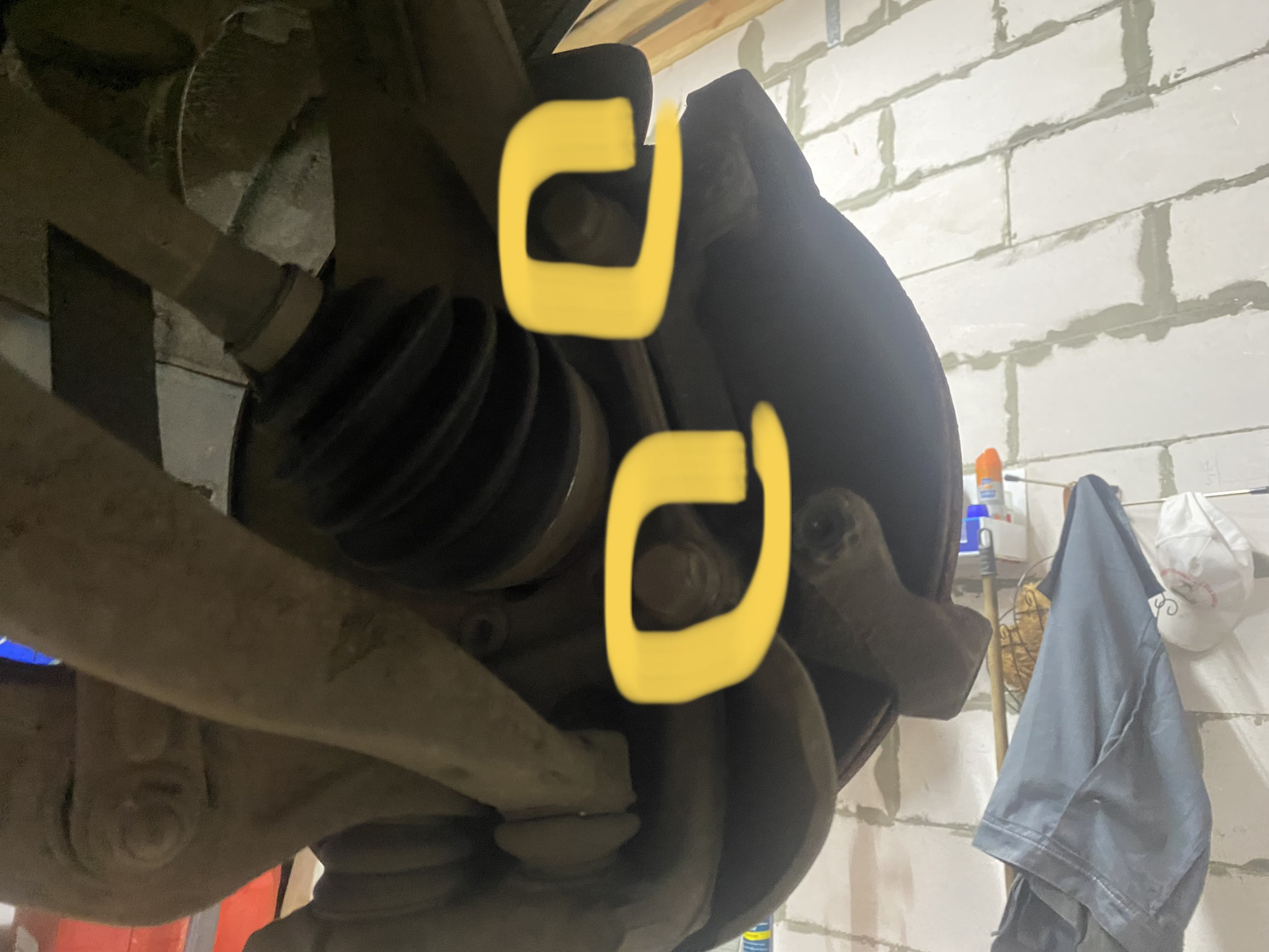

При покупке авто бал сильный Гул, больше 60 ехать не возможно закладывало уши, отрыгнуло 2 передних ступицы
Нам нужна вставка на 19 hex
Ослабляем болт шрус
Снимаем супорт
Откручиваем скобу, два болта 21
Снимаем тормозной диск
Снимаем пыльник, так удобнее
Заливаем все вд
Откручиваем четыре болта сплайн, Эльза предлагает снять целиком привод и потом менять подшибник, но и так доступ есть

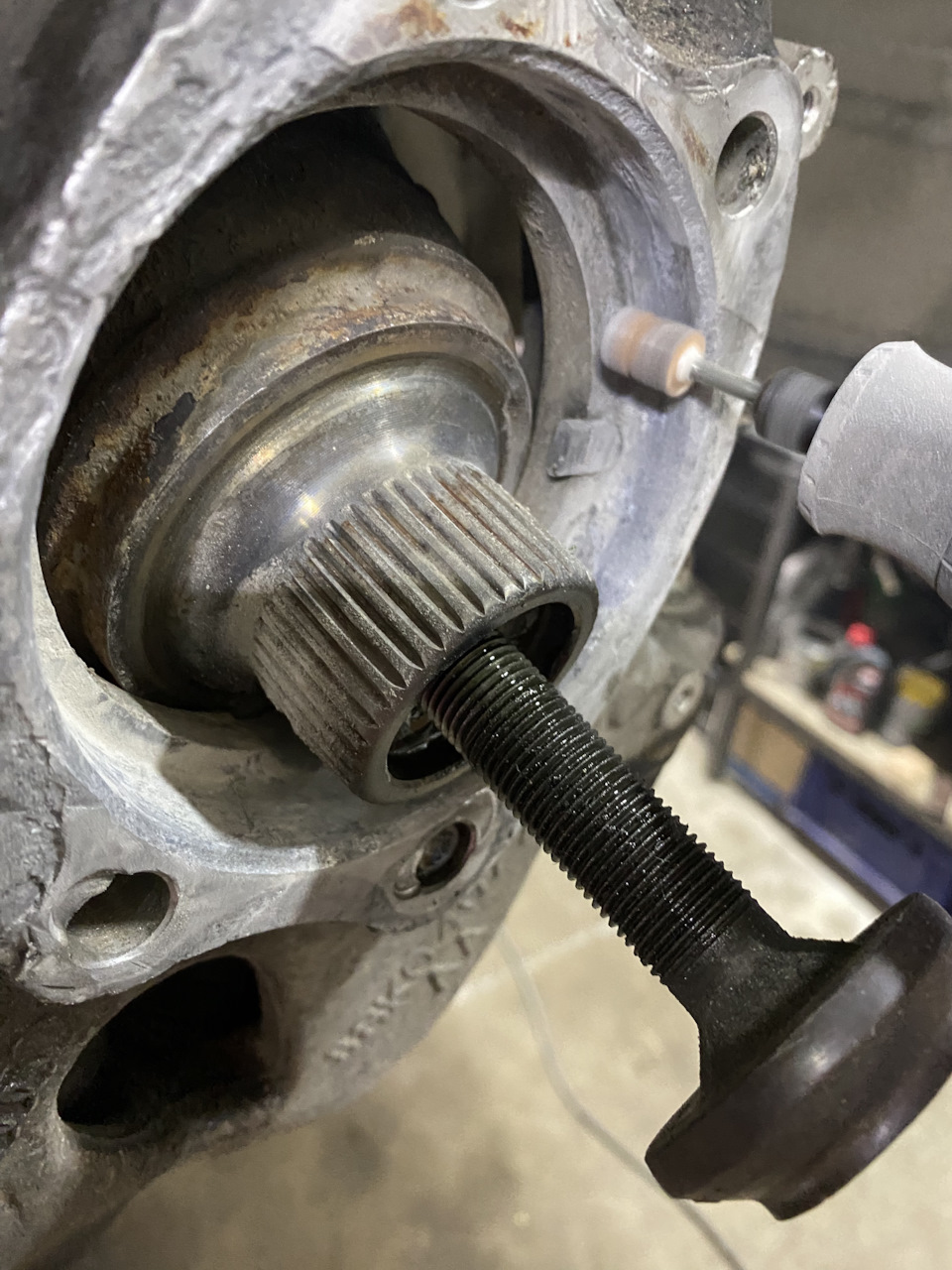

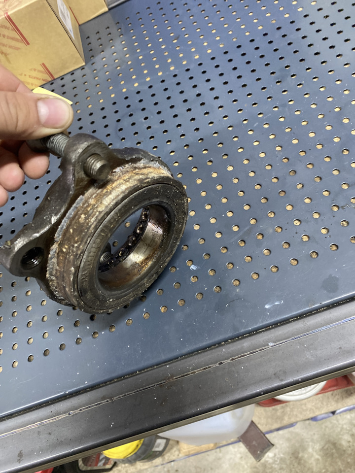

Подшибник прикипел насмерть к кулаку и не хотел вылазить, пришлось спресовывать ступицу
Ступицу спрессовал и долбил зубилом по подшипнику чтобы его слегка провернуть
После того как он провернулся аккуратно давил болтами с наружи чтобы он вышел
Вышел

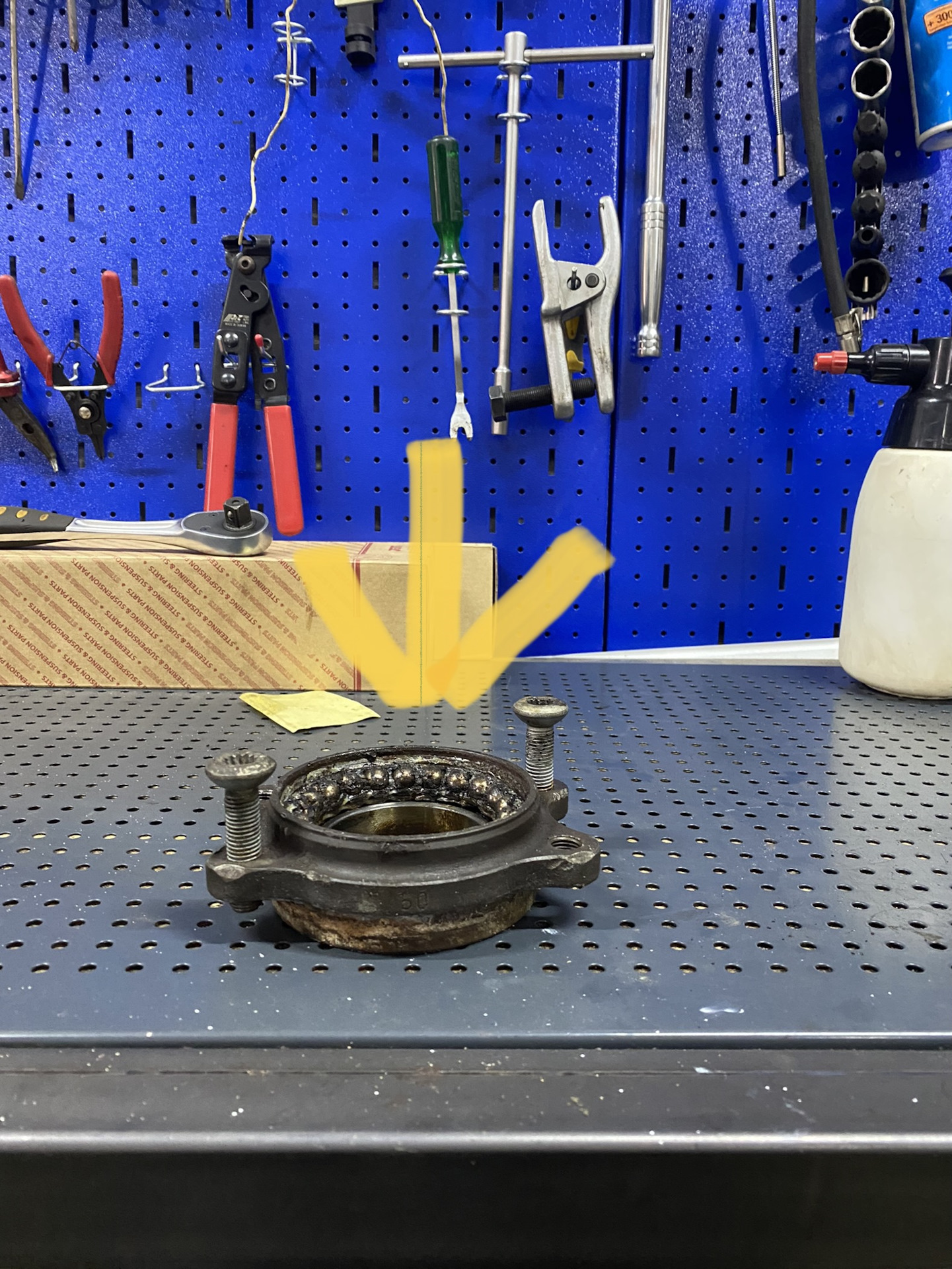

Очень много ржи и окисла алюминия
Зачищаем все хорошо
Ставим новые болты сразу без подшибника так как потом не засунешь
Мажем керамической пастой, не забываем что датчик АБС должен быть чистым
Затягиваем болты подшибника 80 нм плюс доворот 90

Его вниз нельзя класть, может размагничивание схватить. В руководстве — это зачеркнутый рисунок. Сверху оправка на нее давление прессом. АБС-ка это вот это коричневое кольцо за оправкой
Почему? На рисунке в руководстве же четко видно, что по внутренней обойме прессуется, и абс целый остается
Да они пишут не в коем случае не кладите кольцом вниз, а на следующим рисунке приглядись, подшибник лежит на пресе кольцом вниз и они туда ступицу задавливают
Сразу скажу что прессовать ступицы как показано в каталоге не стоит, маркерное кольцо АБС покинет чат, у них видимо какая то спец оправка
Если честно хз всегда прессовал мастер и все Гуд 🤔 левый уже почти 70 после замены накатал, а правый вообще ещё родной 🤣🤦🏼♂️🤦🏼♂️ Там же подшипники отдельно подаются они и подразумевают что их запрессуют
Вам мастер прессует, а я сам вот и перестраховываюсь, у вас если проблема будет вы к мастеру с претензией обратитесь, а я просто попаду на подшибник, а покупать еще один не очень хочется, по этому и написал людям, чтобы обратили на это внимание, сколько запрессованно мною подшипников не когда не прессовал в маркерное кольцо
