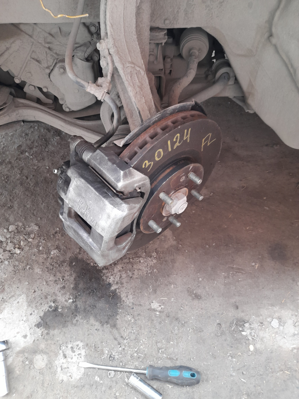

На это раз я решил заменить и передние тормоза, ну как решил, друг заказал себе кулак на 8-го аккорда кулак из-за того, что у него пришел в негодность ступичный подшипник, ну а кулак приехал в сборе с датчиком, диском и суппортом, и цена вопроса составила 1200, я не долго думая заказал второй кулак, ему отдал второй кулак а себе забрал тормоза. Полностью разобрал их, проверил, смазал, и вчера поставил. Колодки тоже были в комплекте akebono. Все встало болтон
Вот такие кулаки с распила:
Начал все разбирать чистить проверять:
Проверил оба поршня:
Видимо японец уже менял колодки, потомучто стояли акебоно а не ниссин:
Зажал шланги специальной приблудой и начал разбирать:
Ну и готовый результат:
Вторую сторону сделал также
Ну покрасил бампера, конечно не идеально но вид уже другой:

17CL — это тормоза 7 аккорда 2.4 пруль
Или 8 аккорд 2.0
На счёт 7 незнаю, но эти сняты именно с 8го cu2 2,4
Сомневаюсь я что они от 2.4 8 Аккорда.
У меня такие тормоза стоят, в бортжурале можете смотреть, от 2.4 7 Аккорда пруль.
Начну сначала: у друга завыл подшипник ступичный передний, у него аккорд 8 cu2 объем 2,4 зубьев на ступице 32. По итогу заказал кулак всборе на своего аккорда приехал с тормозным диском 300мм и суппортом ниссин от аккорда 8 cu2 2,4 правый руль. Так вот я решил приобрести второй и поехал забрал второй кулак который при мне снимали. Так вот ещё к сведению у аккорда 8 2,0 японца зубьев на ступице 30.
На счет зубьев не знаю
Но многие покупают и ставят от именно CU2 суппорта потому что там 2 поршня.
И диск 320 должен быть
300х28 и cl17 — это пруль тормоза 7 аккорда 2.4 и 8 аккорда 2.0
emirus помоги нам в вопросе?)
2 поршня и 320 только на еврпейце доресте 2,4 и на ресте японце 2,4 идёт. У друга как раз 2 поршня и эти тормоза что я постаивл себе ему и не нужны были. Сегодня ездил к колькину в бердск как раз рычаг покупал, у него 8й стоит в разбор 2,4 и суппорта такиеже однопоршневые под диск 300мм
Да оказывается на ресте 2 поршневые у европейца 8.
Да я такие же тормоза от пруль 7 взял
я думал что на 8ген уже 2х поршневые машинки идут. а сколько поршень размер не знаешь?
В Японии они пошли только с рестайлинга 2.4, на Европе сразу двухпоршневые
На Европе он ещё и 320 идет

На CU1 — 2.0л 1 поршень
Автора надули
Какие размеры тормозного диска?
300/28мм. Это от праворульного 8 аккорда 2.0л
300 точно. Нет от праворульного 8го 2,4 потомучто кулаки были куплены на европейский 2,4. По количеству зубьев подошли, на 2,0 их 30 на 2,4 32 зуба
