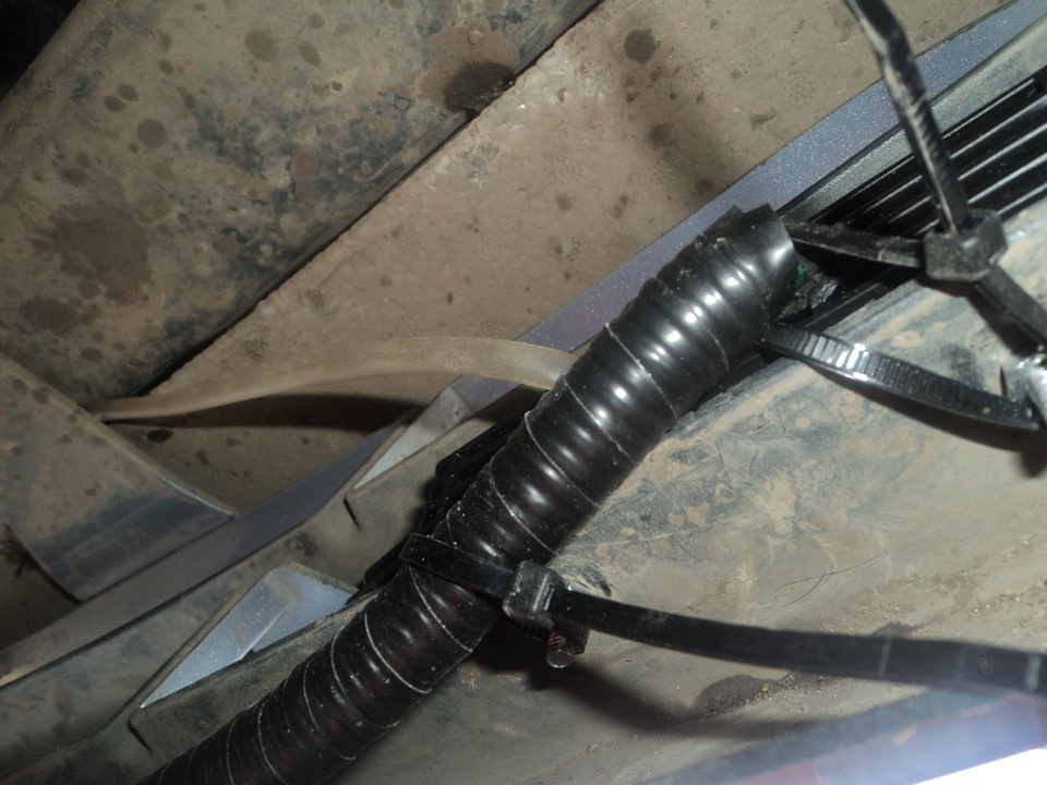

Доброго вечера Всем…Пишу дальше:) Так вот закрепил второе ДХО на бампер
Земля мокрая на картонке не полежишь, ветер сильный задувает под куртку и бьет по спине …ощущения не из приятных приходиться вылезать подправлять и дальше лезть под машину…Дальше схватка гофры от ДХО стяжками черными которые приобретал для этого www.drive2.ru/l/6175685/
Трубки вентиляции или для отвода тепла уж кому как вывел к верху и закрепил их
Дальше вел гофру по нижнему бамперу от тяжести она просто легла в паз, это хорошо потому что крепит там некуда…
Дальше довел до следующего ДХО и закрепил стяжками провода и там
Потом вывел гофру наверх
И тут начался дождь…
Вот провода торчат
Скрутил гофру пока кольцом и сцепил стяжками на аккумулятор
Дождь снова пропал, залез под машину все выходы провода и трубок вокруг на ДХО смазал обильно на совесть герметиком ABRO (потому что при креплении ДХО и кручении гофры, высохший герметик начал открывать щели между ними поэтому решил подстраховаться снова), вылез и сфоткал отчет как стоят ДХО

а на что запитал то их? к габаритам если подключать, не поломается что нибудь?
у меня туманок нет, поэтому мечтаю по верхнему контуру заглушек от туманок приклеить, только бампер еще не купил)
Сегодня только провод протянул и спрятал коробку под фарой за решеткой отчет приложу…завтра пробно подключу проверю
Plohoyelektrik
Вот подключил к сделанному драйверу тока+плавный розжиг www.drive2.ru/b/1600451/
