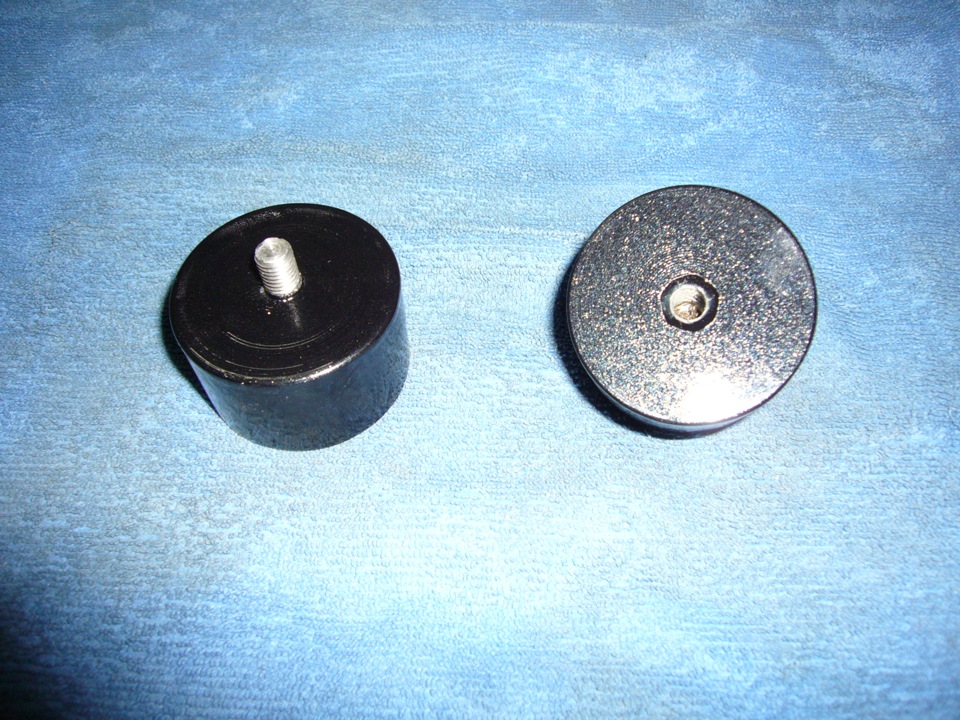

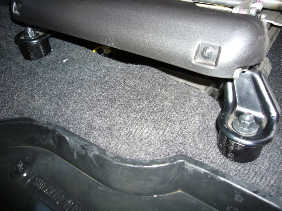

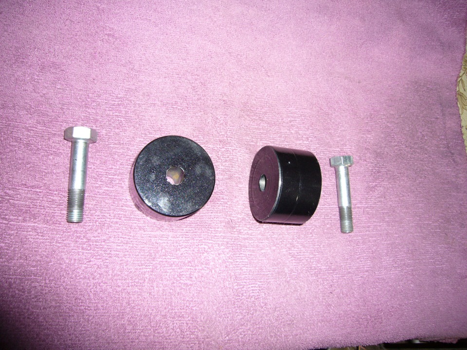

При ростике 186 см. бёдрышко висит в воздухе.( и не у одного меня!) Заказал токарю на работе 2 проставочки на перед. Установил, ха да не тут то было! Угла наклона спинки стало не хватать. Пришлось заказать еще две. В принципе передние от задних не отличаются, но задние проще изготовить. Взади стоят болты, а спереди шпилька.
Комментарии 7
А я, после прошлогоднего отпуска (7500км) обе табуретки поставил на проставки 30 мм. Стало намного удобнее. Рост 162-176см. ;-)))
При моих 184 и полностью поднятом сиденье — в ногах нормально, а вот наклона чуток не хватает, похоже сзади надо проставить :)
Коленки всё равно висят, наверное ноги длиннее.))) А выше задрать нельзя, потолок мешает.
Отъезжай назад :)
До руля не достаю. Не хватает наклона спинки. Надо задние по выше выточить.
Отличная тема! Тоже решил с этим заморочиться, так как ростом природа не обидела! Раньше на Ховере подобное сделал, ездить было гораздо комфортней.
Сам при покупке и росте за 190см. Почувствовал себя ущербным, поэтому выточил на работе проставки. Угол сидения изменился и все стало более менее нормально:)
