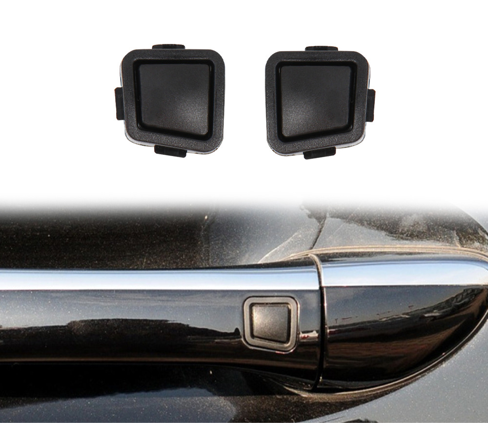

Как то примелькалась тема по штатным keyless ручкам авто и возник вопрос. На самой ручке, этот квадратик кнопки, он из какого материала, пластик, или резина? А то смотрю цены на них, это прям пистец полный, то 5к руб за одну, то 10к руб. Есть просто мысля, внедрение в обычную ручку кнопку, но вот и интересует вопрос самой этой кнопочки материала. Уже даже мысль посетила, установить кнопку внутри ручки, т.е. просто потянув ручку, срабатывает тактовая кнопка, но пока продумывал, как и что, подкралась другая мысль. Когда ручкой пытаешься открыть, тактовая кнопка срабатывает, но ручка ещё может быть некоторое время не отпущена и получится как на сиге, удержание кнопки для открытия и открытие не произойдёт. Хз, может пока туплю с этим вариантом удержания ручки и в сиге есть логика против этого. Просто полазил по али и нашёл резиновые кнопки на саму ручку от мерина, пока размер их не прикинул к фордовским ручкам.

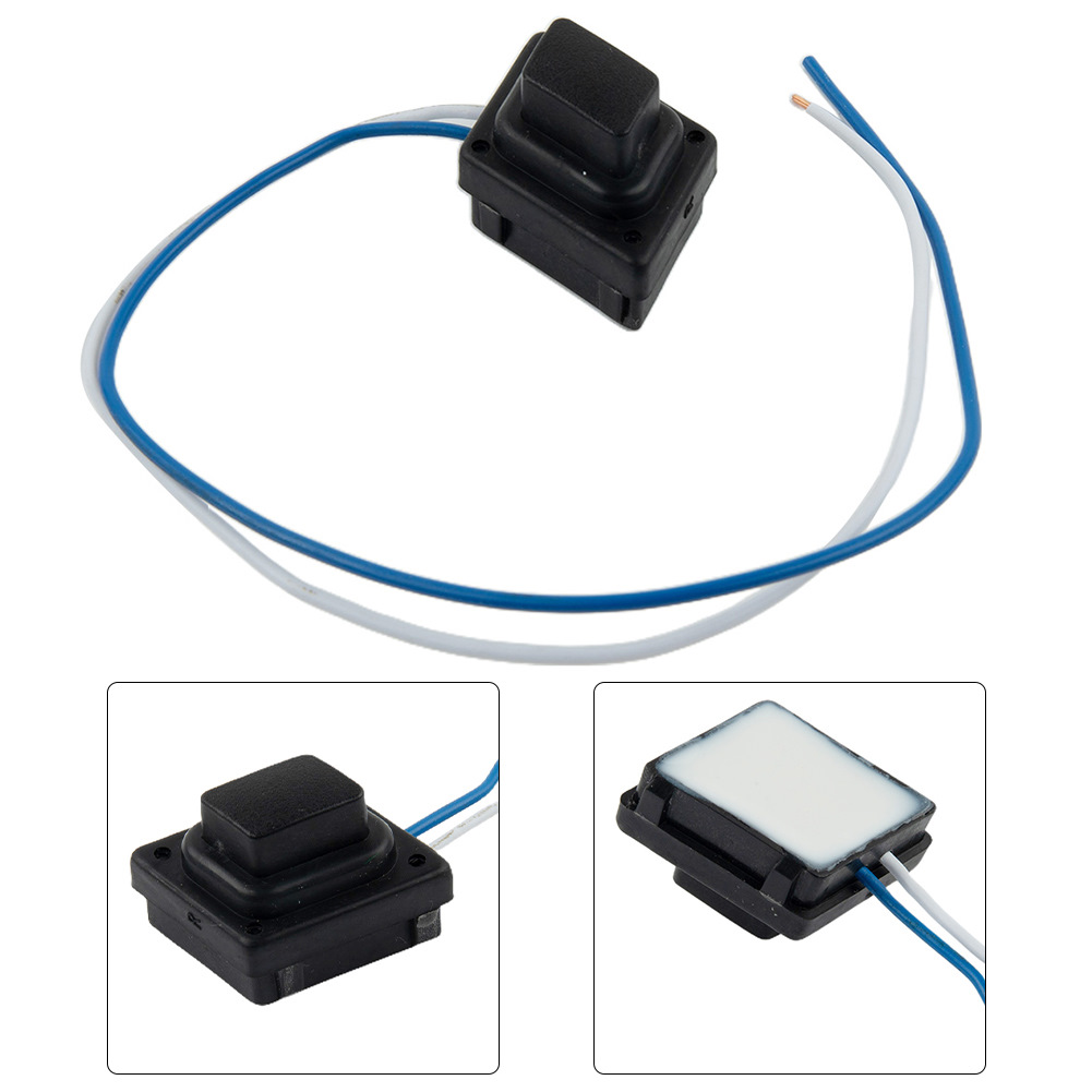

П.С. Или на али есть готовые варианты кнопок, есть разные по форме, добавил фотку.

Обычная ручка не полая, в неё не поставить кнопку
Полая
Не разборная тогда
Разборная😁
С хромом которая
Да, которая с хромом
kostya1401
Разборная😁
Обычная может и полая но точно не разборная
У автора ручки с хромом
rais82
Там для самой кнопки и резинки надо 5 мм углубления в ручке.
Покрытие прорезинено, с обратной стороны залито компаундом, кнопка полностью герметична
Да, обычная цельная. В хромированную можно поставить кнопку, но повредишь покрытие и может покрытие облезть. Еще, как вариант, ручка от фф3/куга 2 вроде рест. Там ручка без хрома и состоит не как на фф2 из нижней и верхней половины, а из наружной и внутренней части.
