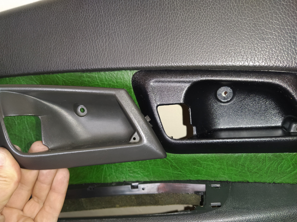

Материал осталься со старых работ. На эту дверь только докупил один лист вибропласта. На этот раз не стал делать Аеро. Решил взять обычный 1.0 мм. Ещё докупил два рулона ленты моделин. Зелёный винил так же пришлось приклеивать заново. Клей тоже остался с прошлого раза. Подиум закрепил на саморезы из нержаейки, плоскость шайбы не перпендикулярна оси самореза, по этому решил поставить кревельные шайбы с резинкой и косые шайбы. Пока ездил без обшивки — сломалась ванночка — купил новую. У рамки вокруг ручки сломались крепления и её купил новую.
У новой рамки проём под ручку меньше. Ручка до конца не возвращается обратно. Не хочу подрезать, увеличивать. Думаю, куплю и ручку нового брзца…

Очень доволен результатом. Даже дверь не проклеена, а уже очень тихо и глухо. При закрывании звук глухой, не дребезжит. Не слышно как внутри что то трясётся. Так хорошо уже только от проклейки карты. Саму дверь не буду проклеивать так конкретно как переднюю правую. Внутри наклею вибропласт на внешнюю часть и всё, больше не буду ничего делать в плане шумки.
