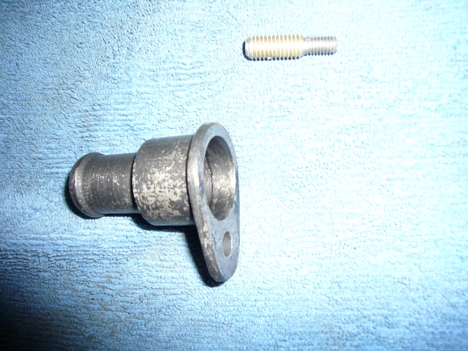

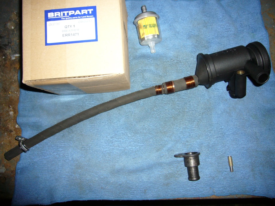

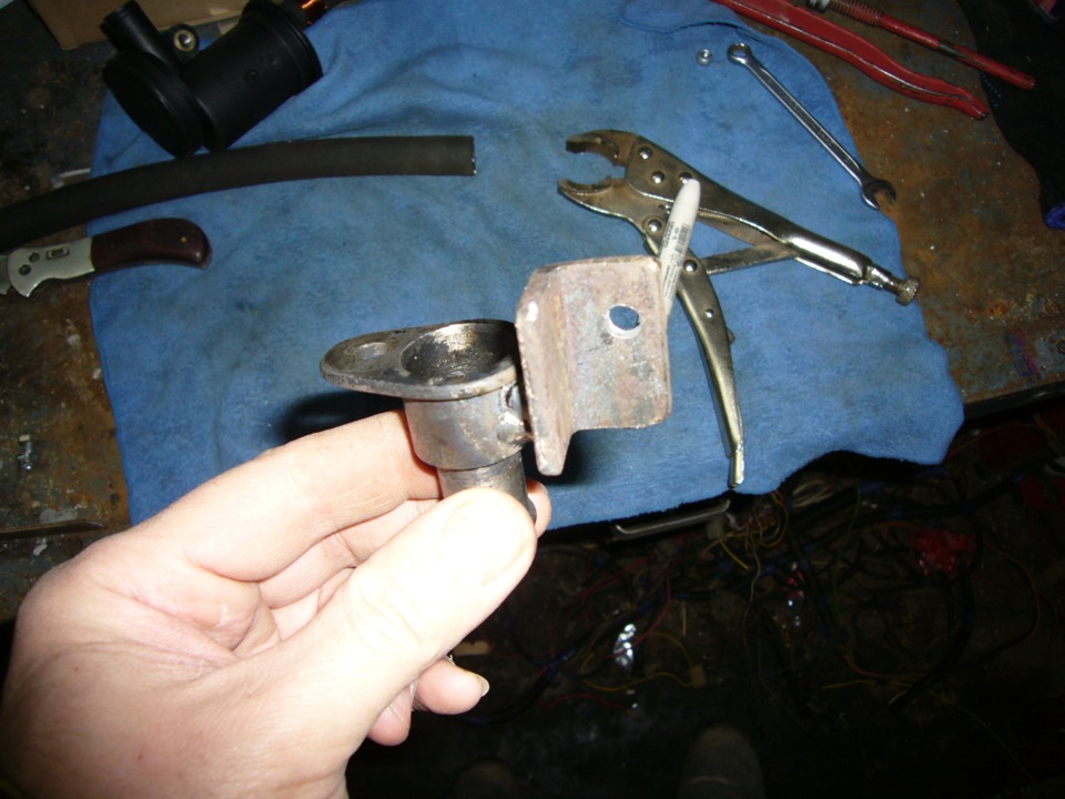

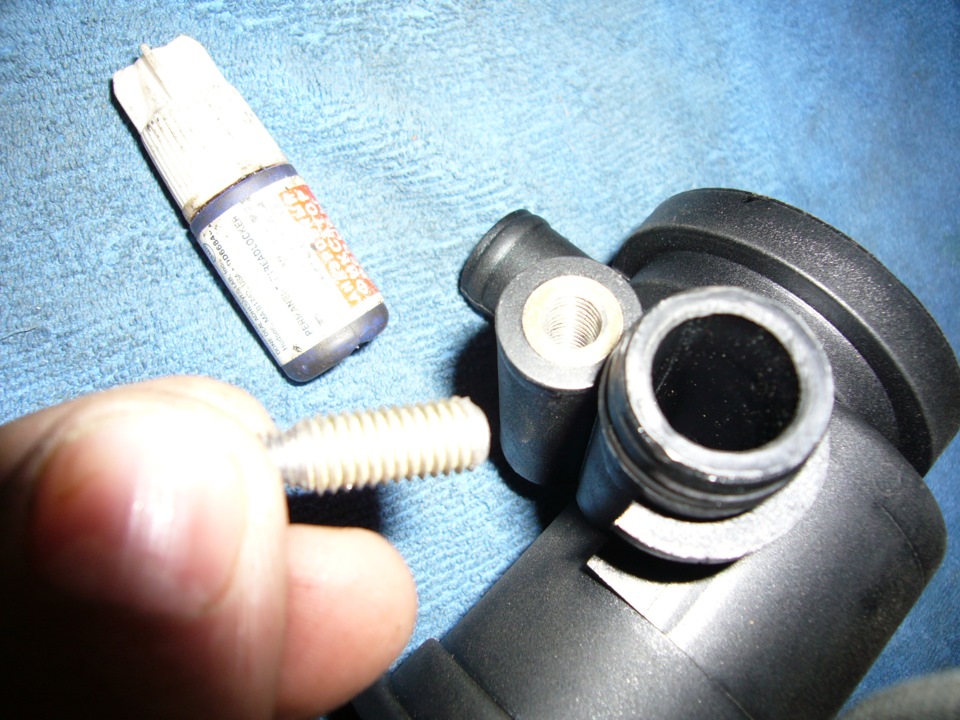

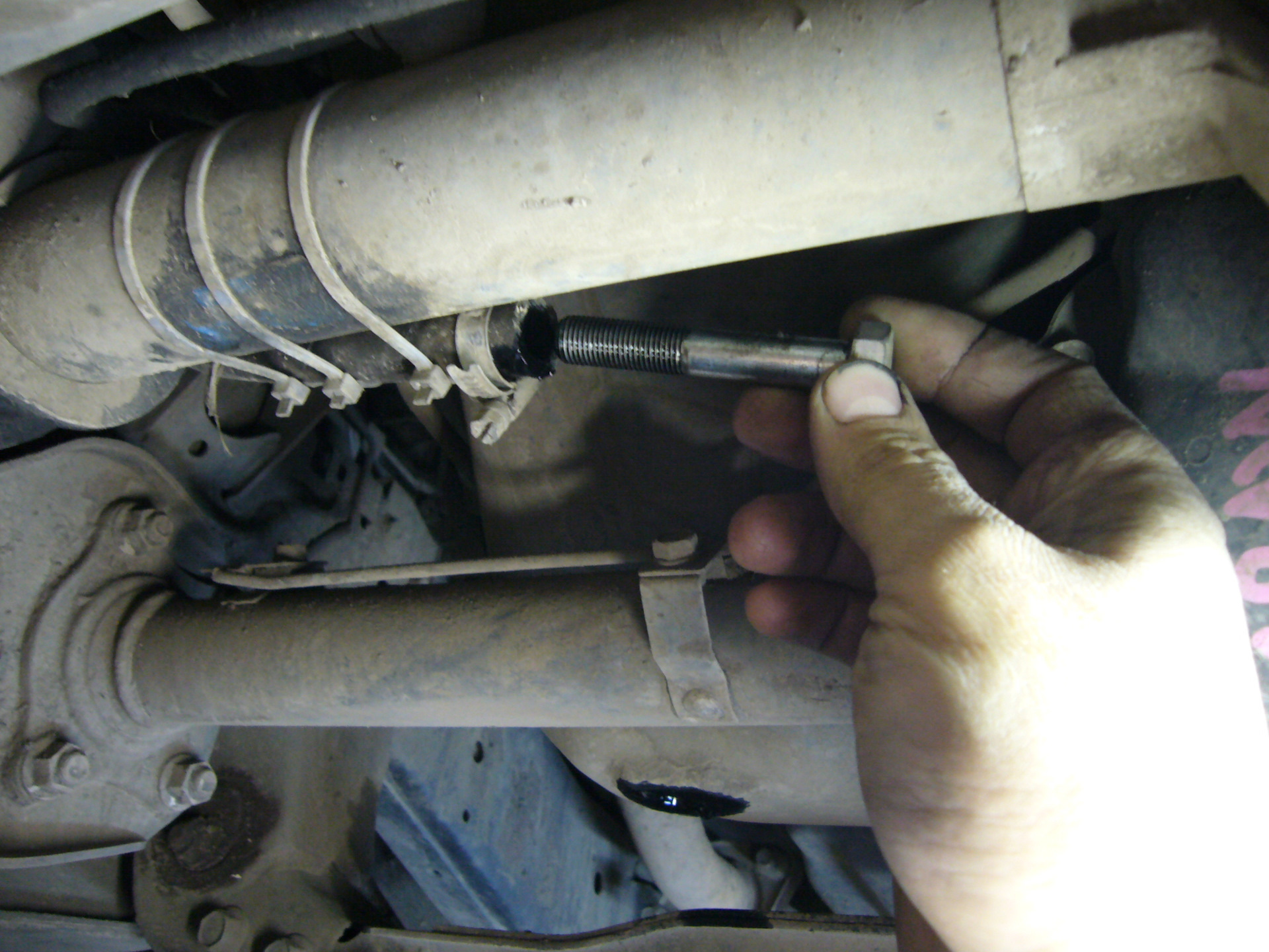

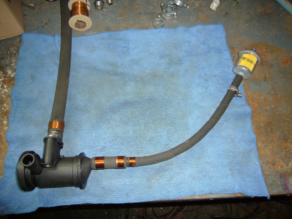

Послав ОД куда подальше сделал ТО на 12 тыках сам. Руки еле отмыл, масло хуже гуталина!

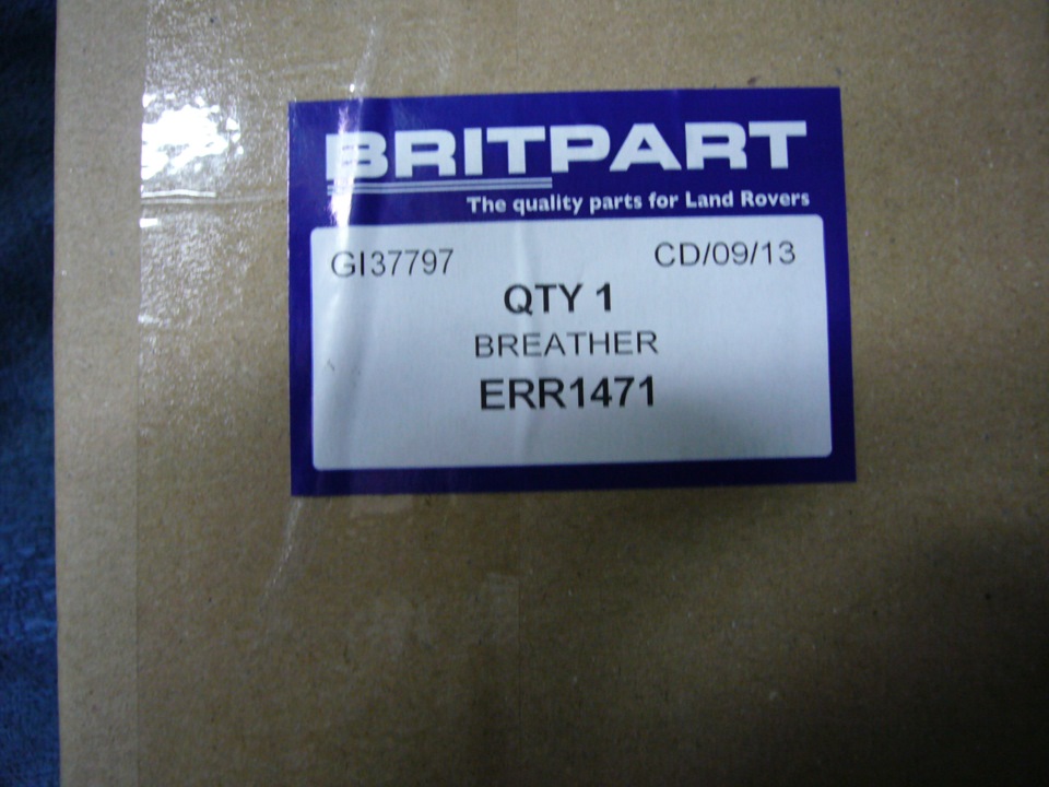

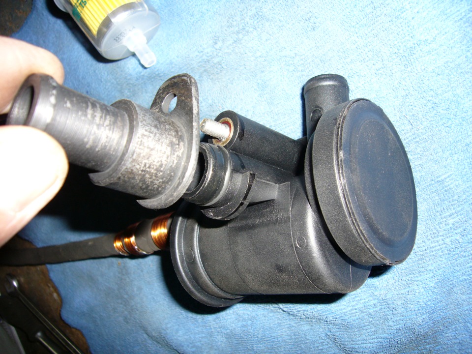

При замене маслянника обнаружил в приемном патрубке турбины масло. И это после 12000 пробега? Короче решил поставить фильтр картерных газов от Лэнд Ровера.

Я вчера снял патрубок с дросепльной заслонки, а у меня там маслице, хотя до постановки маслопомойки куллер помыл.Почему так?С маслоприемником езжу где то неделю.
На той неделе тоже ТО 20000 делал. Масло тоже присутствовало. Вот самому интересно, то ли осаждаться не успевает, то ли газую много. ХЗ?
Или маслопомойки китайские)))))
жди тогда 5, точно черный станет
3 уже проехал, наполовину почернел.
За 3 тысячи км чёрный станет фильтр, меняю каждые 3-4 тысячи. Нужная весчь
