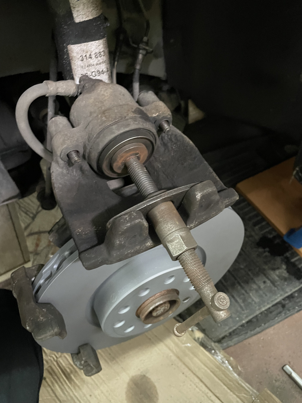

До этого сделал замену масла в двигателе, коробке и муфте, сделали замену ГРМ с помпой и правую подушку двигателя. Трясти в салоне стало меньше. Ещё приговорили пружины по диагонали. Поменял все. А сегодня уже сам менял тормозные диски и колодки. Все взял Otto Zimmermann
Otto Zimmermann Диски передние 100.3300.20
Otto Zimmermann Колодки передние 24333.200.1
Otto Zimmermann Диски задние 100.3315.20
Otto Zimmermann колодки задние 244831701
С задними колодками в комплекте шли только болты. Направляющих скоб не было.
Запчасти на фото: B12309
Старые были уже с большое выработкой. Особенно после колодок текстар. Очень сильно жрут диск
Все смазал медной смазкой
Болты м14 на задней скобе откручивал с ямы, чтоб был больше рычаг. Без рычага не получилось

а скобы для задних колодок отдельно покупал ?
Оставил старые. Просто зачистил
Износ сторон передних дисков равномерный? Задних?
Задний — новномерный, передние — с наружный стороны был больше износ
89тыр? в автодоке вроде б подешевле всё пробивается…
Это за все что я перечислил в начале поста. Диски с колодками отдельно 27 тыс вышли
а, да, совсем был не внимателен :). тоже предстоит замена, вот и подумал о своём.
