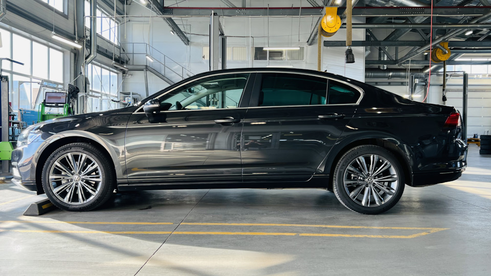

После замены пружин с одбойниками, делаем развал и проверяем что у нас получилось. У меня 378мм и 375мм, все как в аптеке.

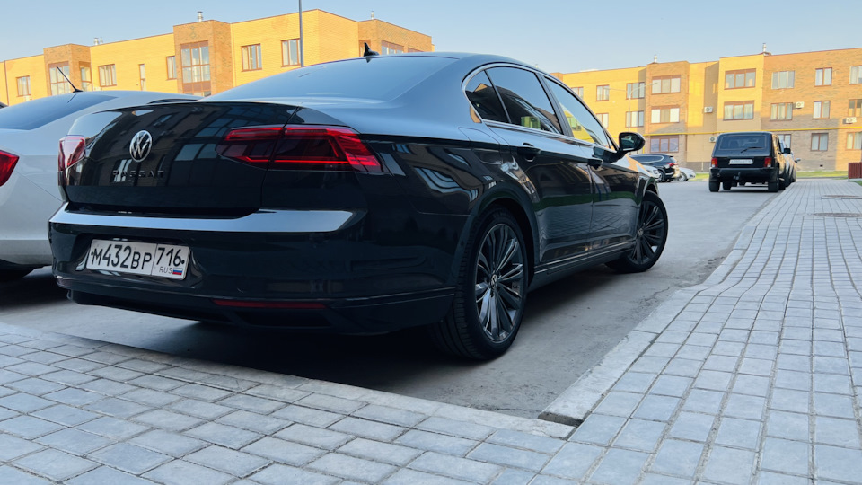

Ну и смотрим что было до и что стало после, и любуемся видом.
Всем спасибо кто осилил мою писанинину, есть вопросы задаем, с радостью отвечу. Добра и мира всем!

Как по комфорту стало?
Ну хорошо чувствуется занижение, пока еще мало ездил. Но мне нравится
Подвеска мягче отрабатывать неровности?
Вроде мягко, но сегодня на скорости пролетел лежака, не очень приятно было, вышел смотреть, думал диски загнул. Очень жестко было
