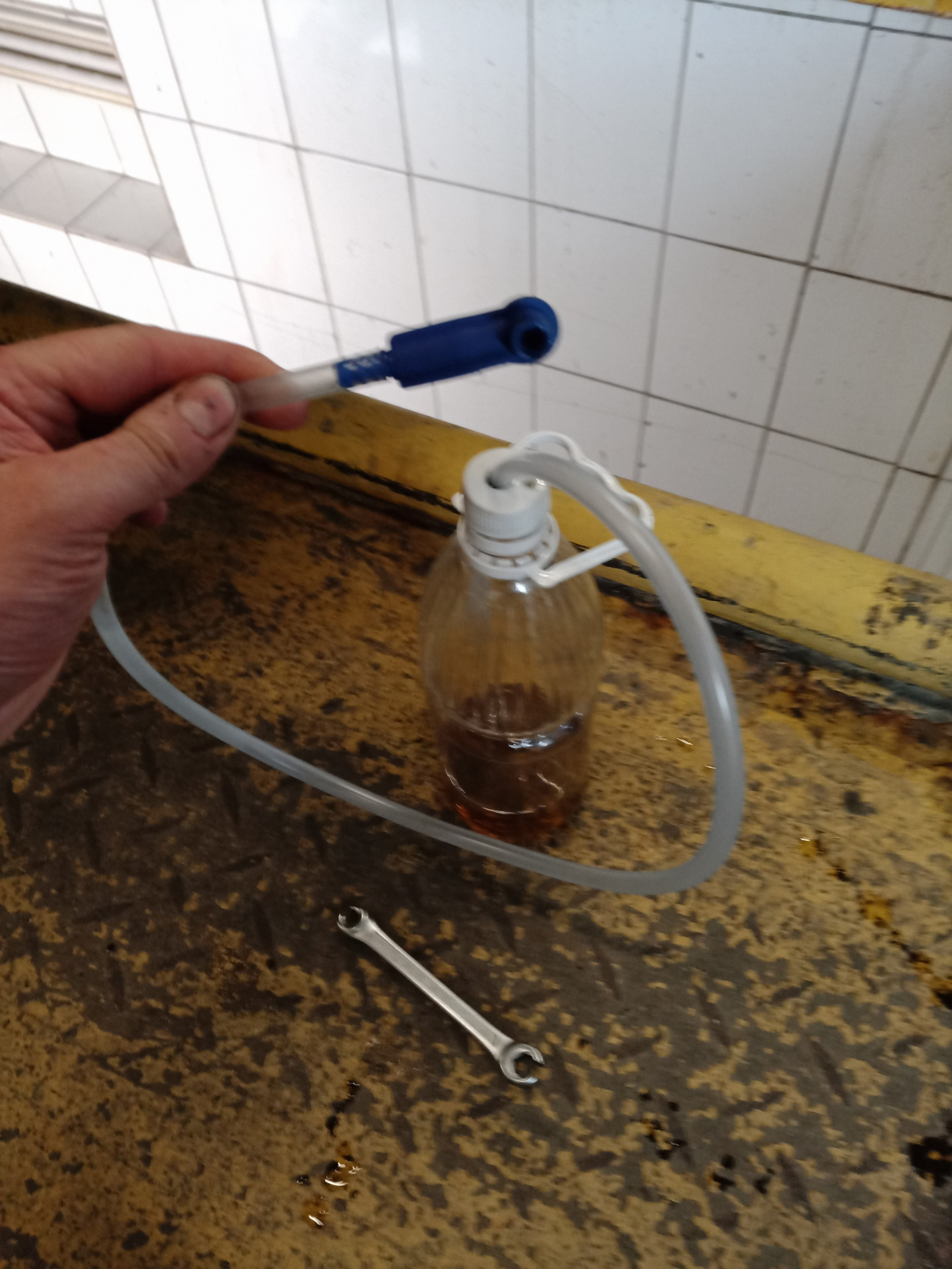

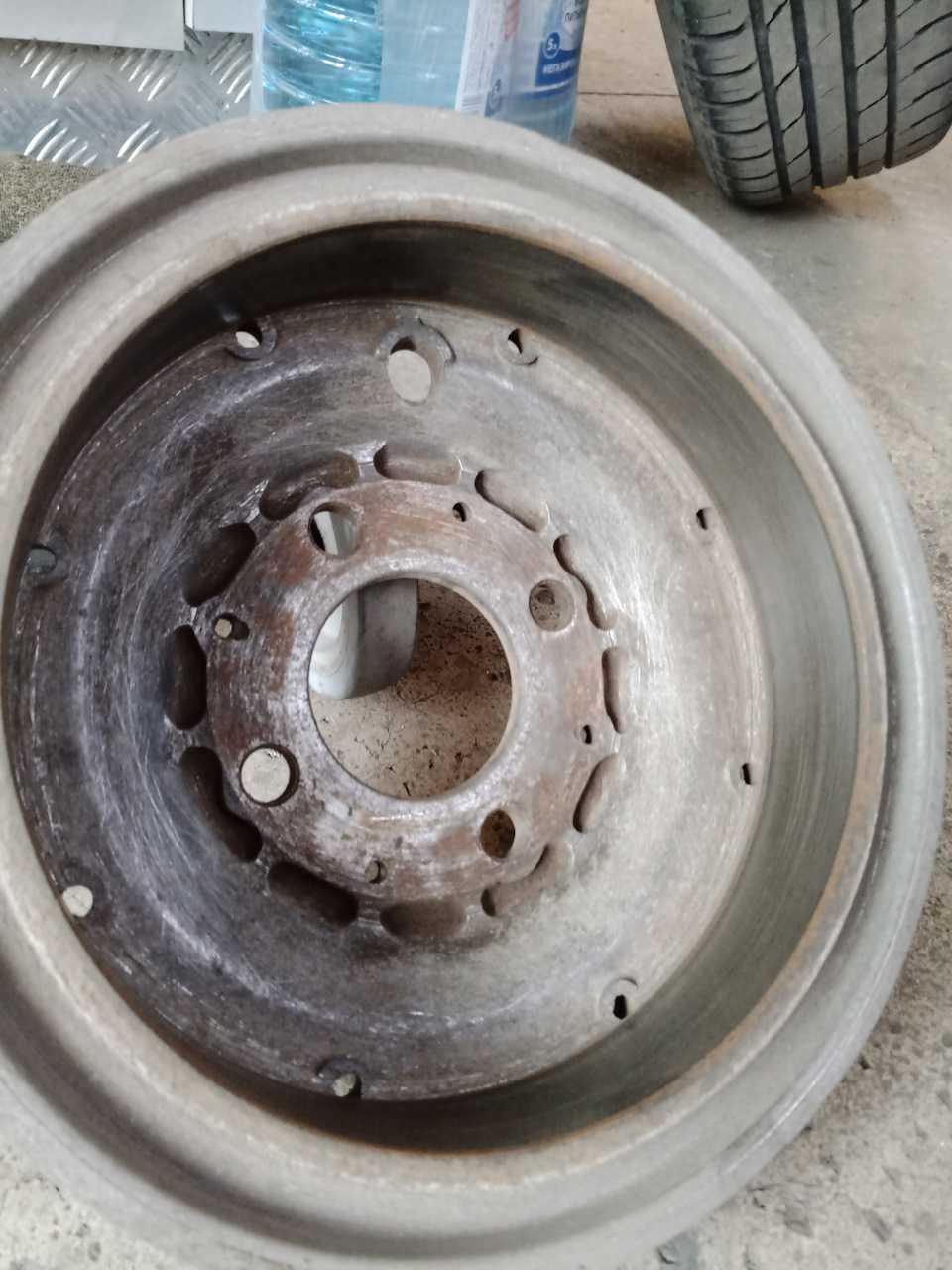

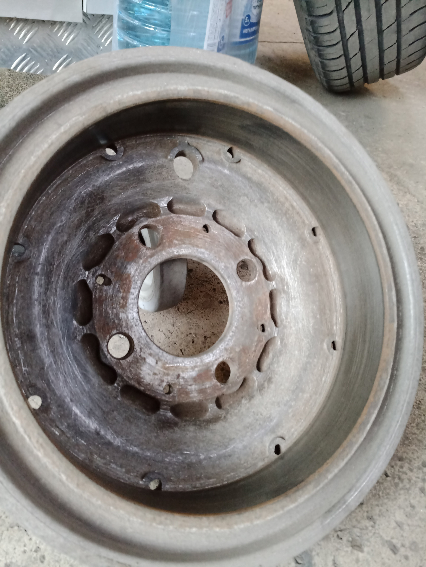

Провел ревизию тормозам.

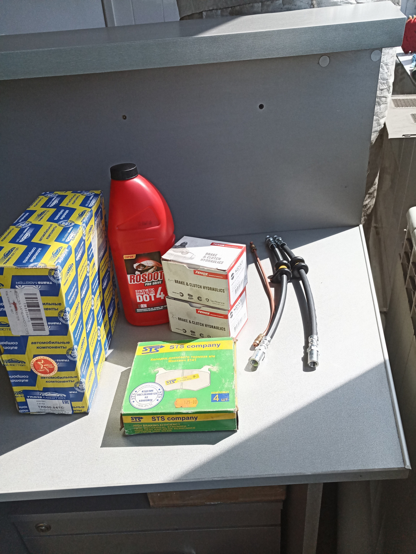

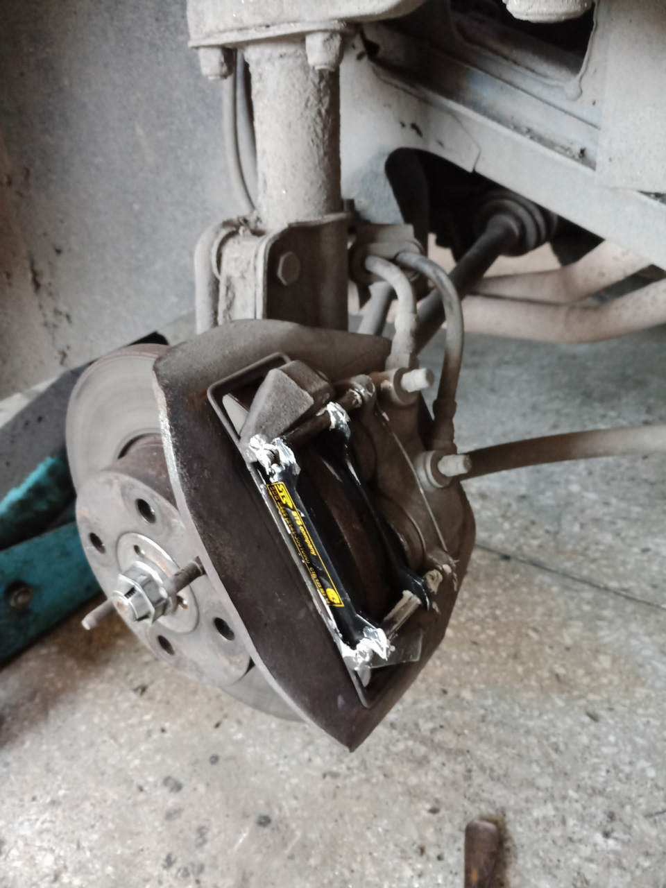

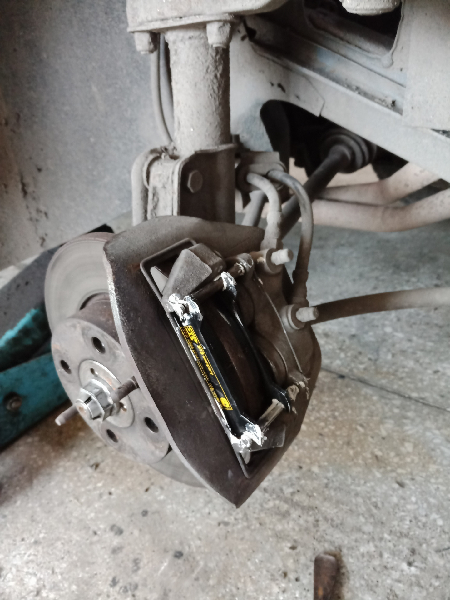

Спереди заменил колодки, остальное не потребовало вмешательств.На смену TRW пришли колодки STS, еще из старых запасов, примерно 2006г, цена 125р)))

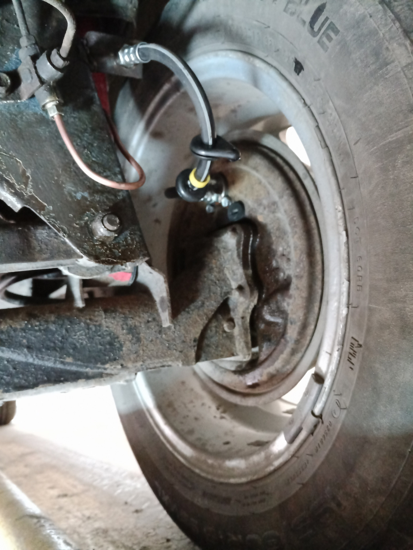

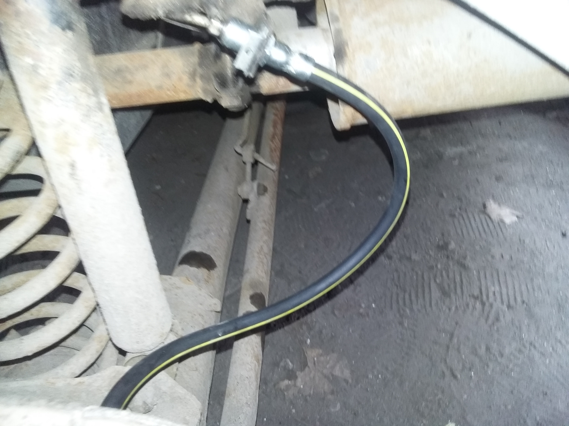

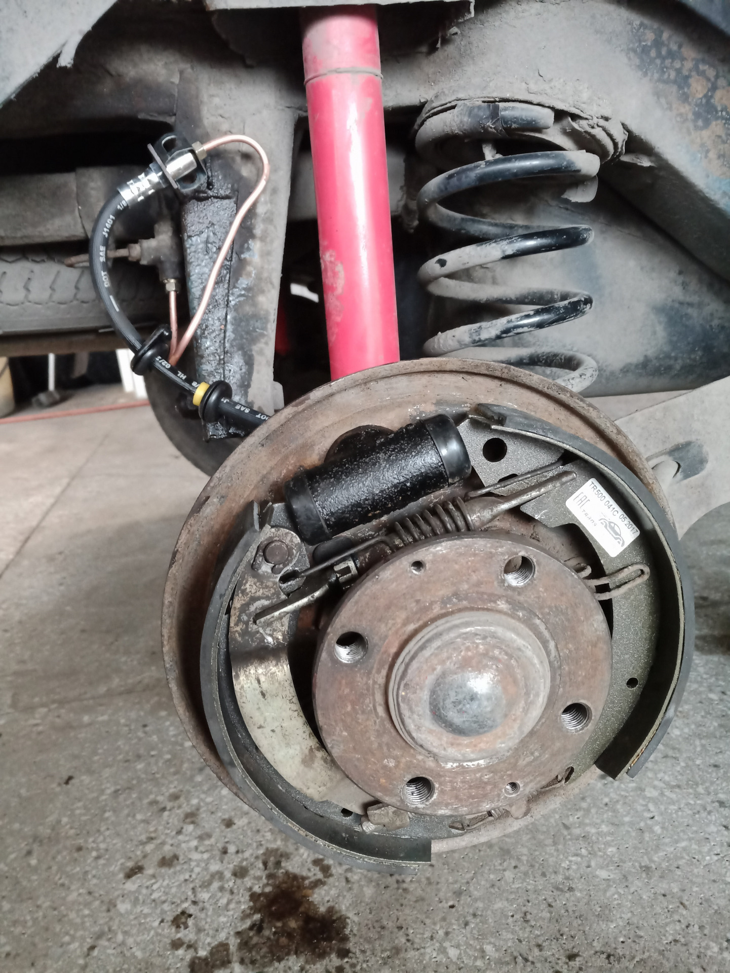

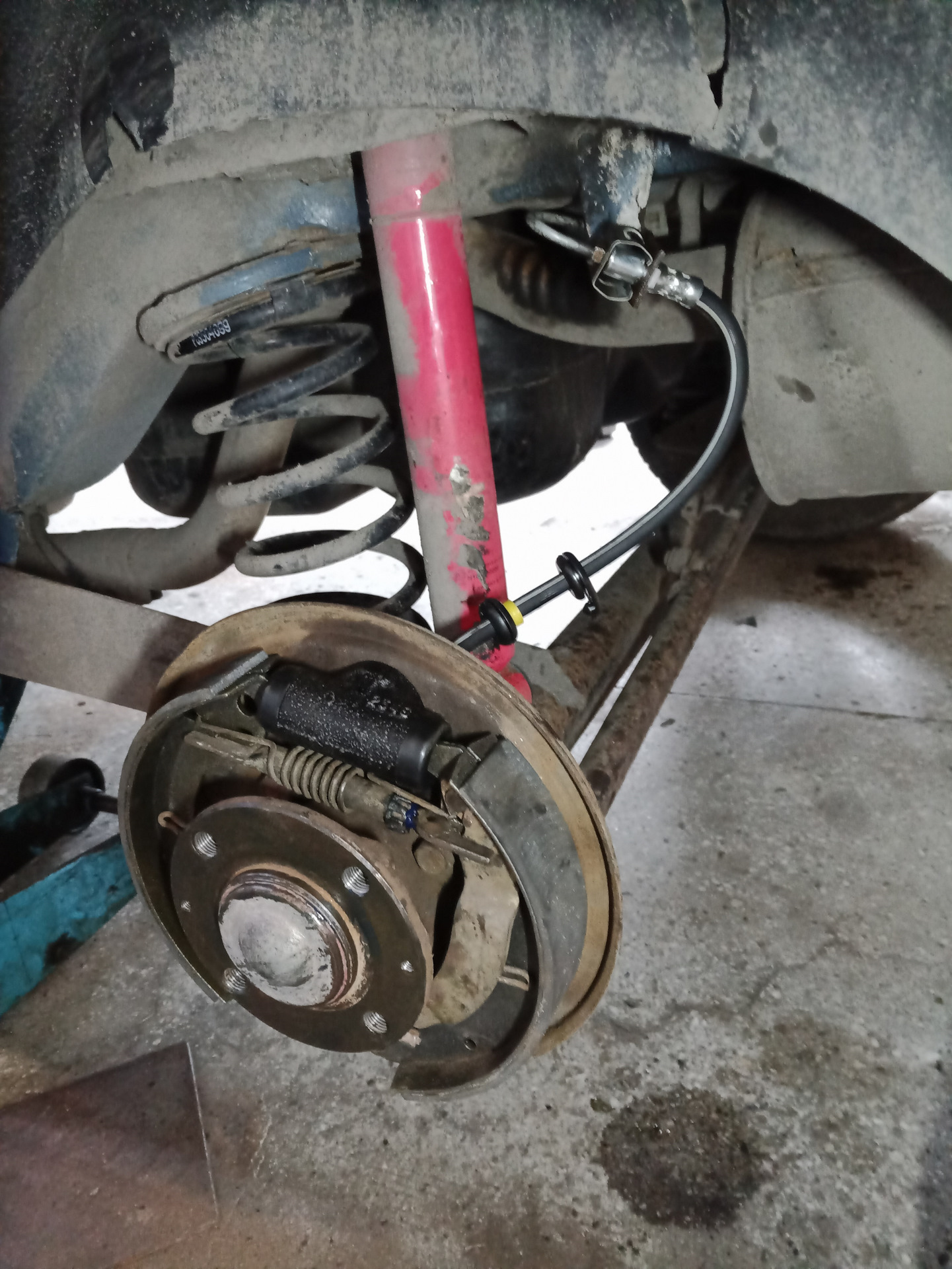

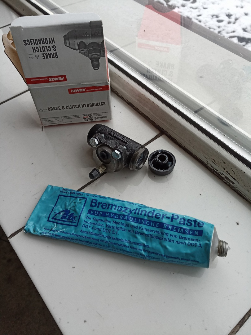

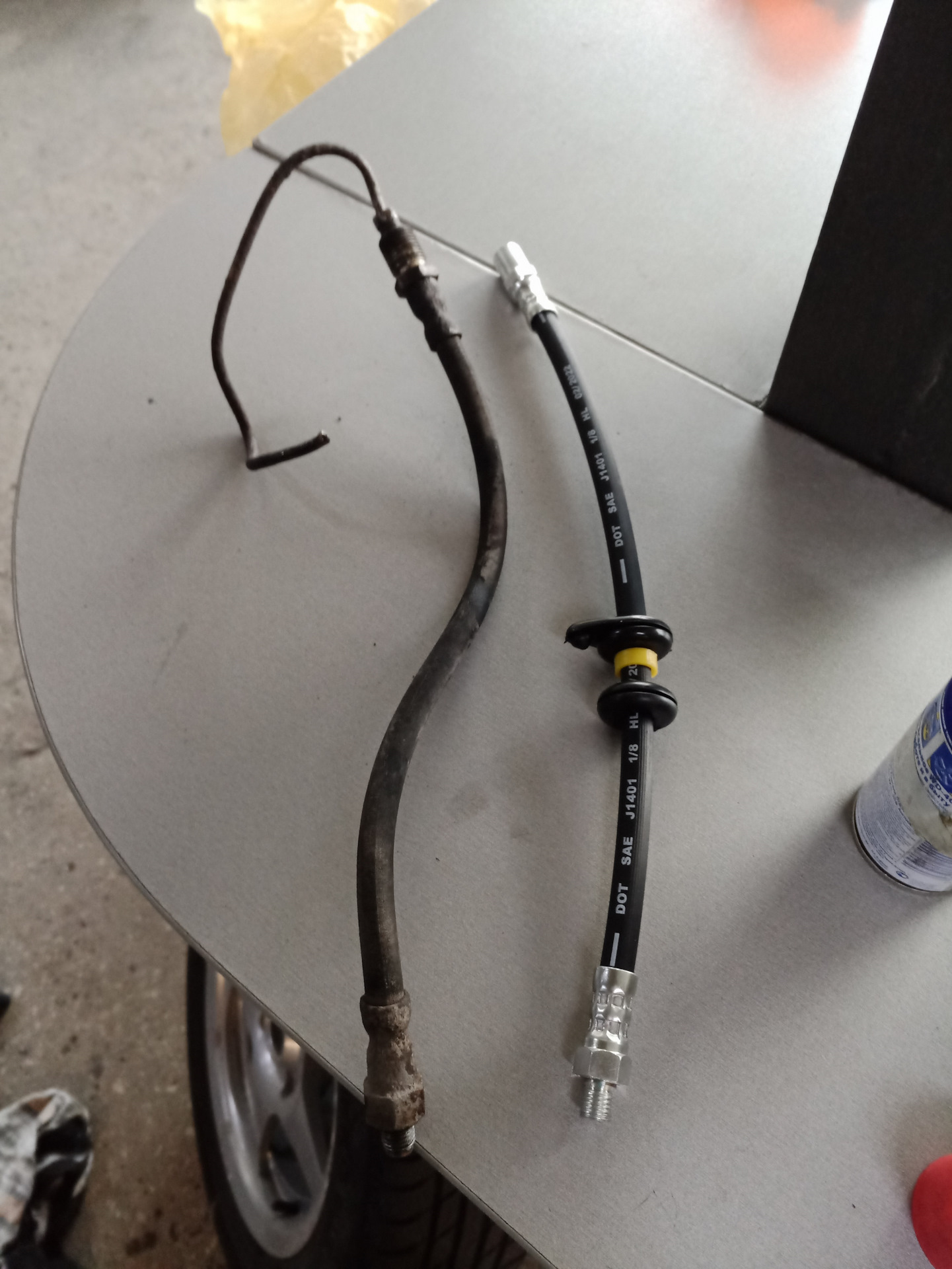

Сзади под замену пошли цилиндры(Fenox), которые помазал смазкой, колодки Transmaster, тормозные шланги ДААЗ от Шнивы передние.Барабаны в хорошем состоянии, ступичные подшибосы тоже.

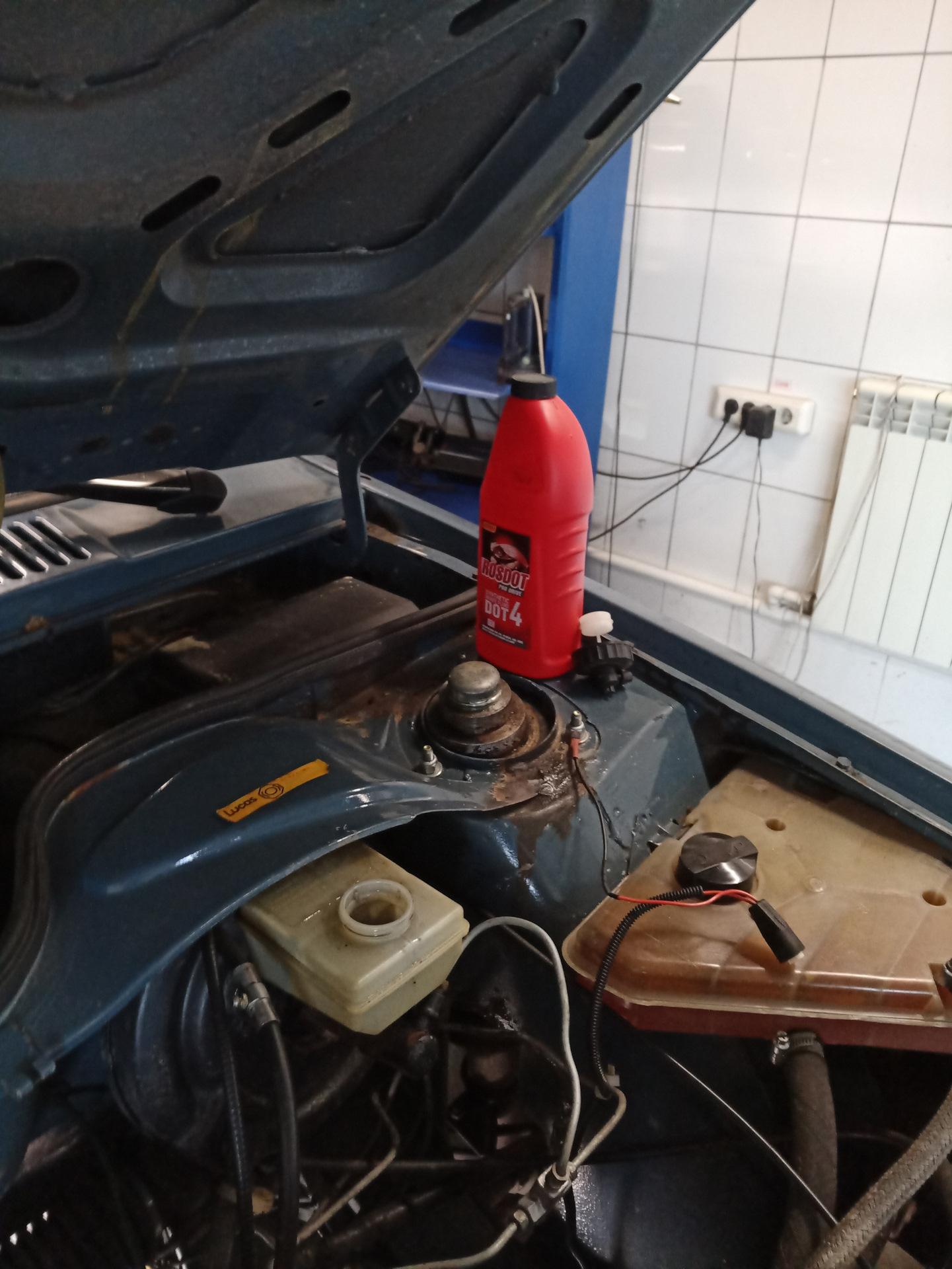

Далее замена жидкости.
Поставил летние колеса, проехал уже километров 300, тормоза отличные.
Так же заменил две свечи, не понравились коричневые подпалины изолятора у шестигранника.
Запчасти на фото: TR500041C

Во блин, эх не много бы по раньше эта инфа:)а я назад от волги поставил, по длине, на порядок длиннее но вроде тоже не плохо.
Да нормально, лишь бы не терся об аморт или колесо
Тормозные шланги от шнивы передние подходят на Москвич задние без переделки? Я правильно понимаю?
Yes
