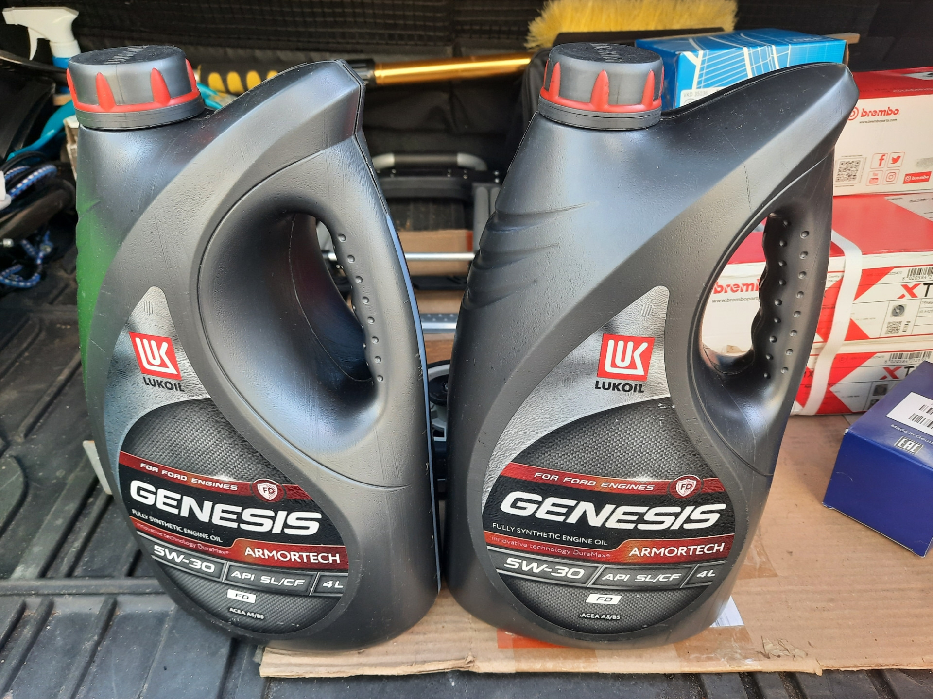

Для замены масла в двигателе приобретен оригинальный масляный фильтр Volvo 30788490 и, с соответствующим допуском, синтетика Лукойл Genesis Armortech 5W-30 API SL/CF ACES A5/B5.
В двигатель помещается с заполнением фильтра в районе 5,8 литра масла. Две канистры по 4 литра обходятся чуть ли не дешевле, чем 4+1+1. Еще и запас остается на всякий случай.

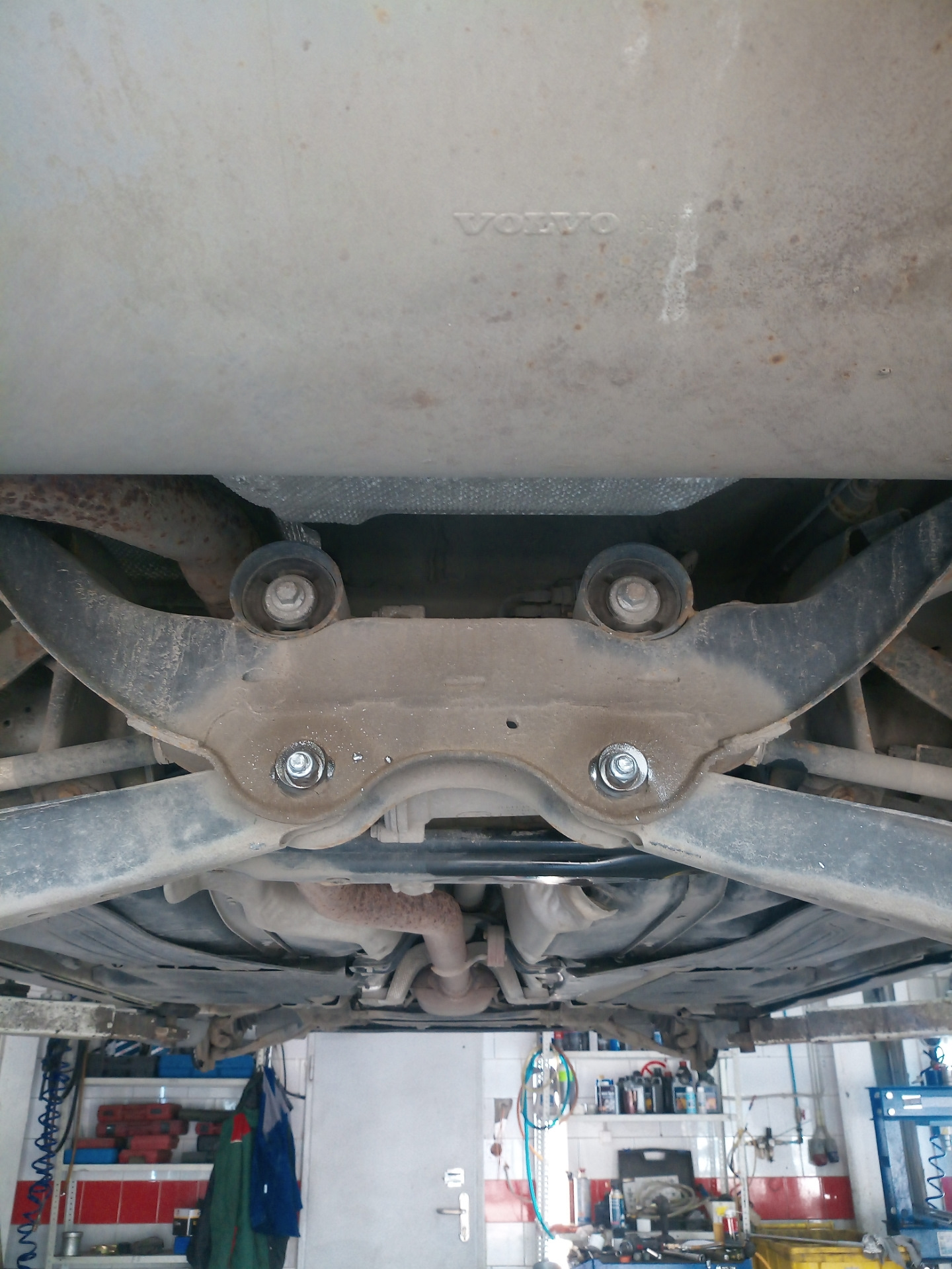

Для проверки и стабильности регулировки сход/развала после вмешательства в подвеску заменили болты рычагов:

Сегодня при сход развале, сломали один из этих болтов, второй тоже наметво прикипел.
В итоге пришлось покупать болты по 700р/шт и еще за их замену взяли 3к. Это все после разговоров на повышенных, тк изначально вместе со сход развалом просили 9к
Не очень понимаю, как вы все за 20 сделали.
Поделитесь, сколько стоили болты и их замена, да и в целом на фото нет стоимости, очень интересно.
Болты покупал по 450 рублей в сервисе. Сам сход/развал обошёлся в 3700 проверка/регулировка и 850 ремонт/разборка рулевых тяг с нагревом и срывом болтов. Видимо меня спасла скидка первого визита, дающая 15% на запчасти и 50% на работы. С учетом скидки и планировал место для обслуживания автомобиля.
Интересно, какой может быть «всякий случай»?) 2л масла куда-то убегут из движка?)
Маслом можно смазать уплотнительные кольца, например. При этом не обязательно использовать на долив и т.д. А если не будет востребовано до следующей замены, то достаточно будет приобрести одну канистру на 4 литра.
С этим всем согласен. У самого так масло стоит.
