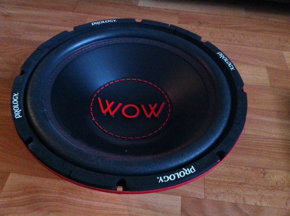

По давним задумкам я хотел добавить немножко низких частот в салон авто. Так как усилитель BLAUPUNKT GTA-275 и конденсатор Mystery MCD-05 уже был приобретен я нуждался в сабвуферной головке. И вот настал тот день когда я у своего знакомого увидел сабик Prology WOW-12 , который пылился в гараже, да еще был по колхозному вкручен в корпус совдеповской колонки s90. Мы с ним договорились о цене и в этот же день я радовался приобретением. На следующий день думал купить набор для подключения усилителя но так как RCA кабель у меня был эта идея пропала, нужен был только силовой кабель. Я поехал в магаз купил 6м медного провода сечением 6 мм2 И ВОТ ОН, полный комплект. Погнал в гараж и давай шаманить. Все планировалось устанавливаться таким вот образом.
Что нужно было сделать:
1. дырку в полке.
2. провести силовой кабель
3. провести управляющий провод и RCA кабель в багажное отделение
4. к спинке заднего сидения прикрепить усь и кондер
5. все это дело подключить и тест драйв =)
Скажу что из всего выполненного самое сложное это сделать четкую дырку в полке,
почему сложно спросите вы, просто эл. лобзик сломан и я дырку делал болгаркой.
На все 5 пунктов у меня ушло часов 5 с тем учетом что я никуда не спешил и по 10 раз все перепроверял.
Некоторые люди скажут "это саб для ЗЯ, эго нельзя так устанавливать, тут нужен фриерийный саб" мой ответ такой: я не гонюсь прям за диким басом, это во первых, а во вторых с нынешними ценами на акустику далеко не разгонишься и еще учитывая сколько мне все обошлось я думаю что такая установка того стоит.
Итог:
-Усилитель б/у 1100грн
-Сабвуфер б/у 500грн
-Конденсатор б/у 300грн
-Провода, rca кабель, болгарочные круги болты ~300-350грн
З.ы. фото самого саба я одолжил у драйвовода.
