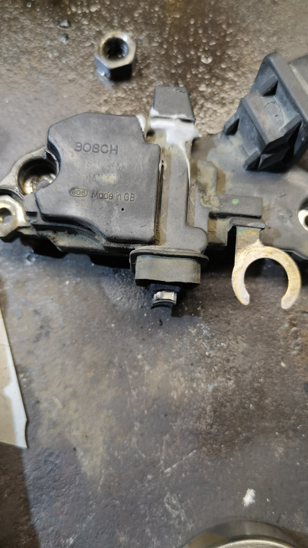

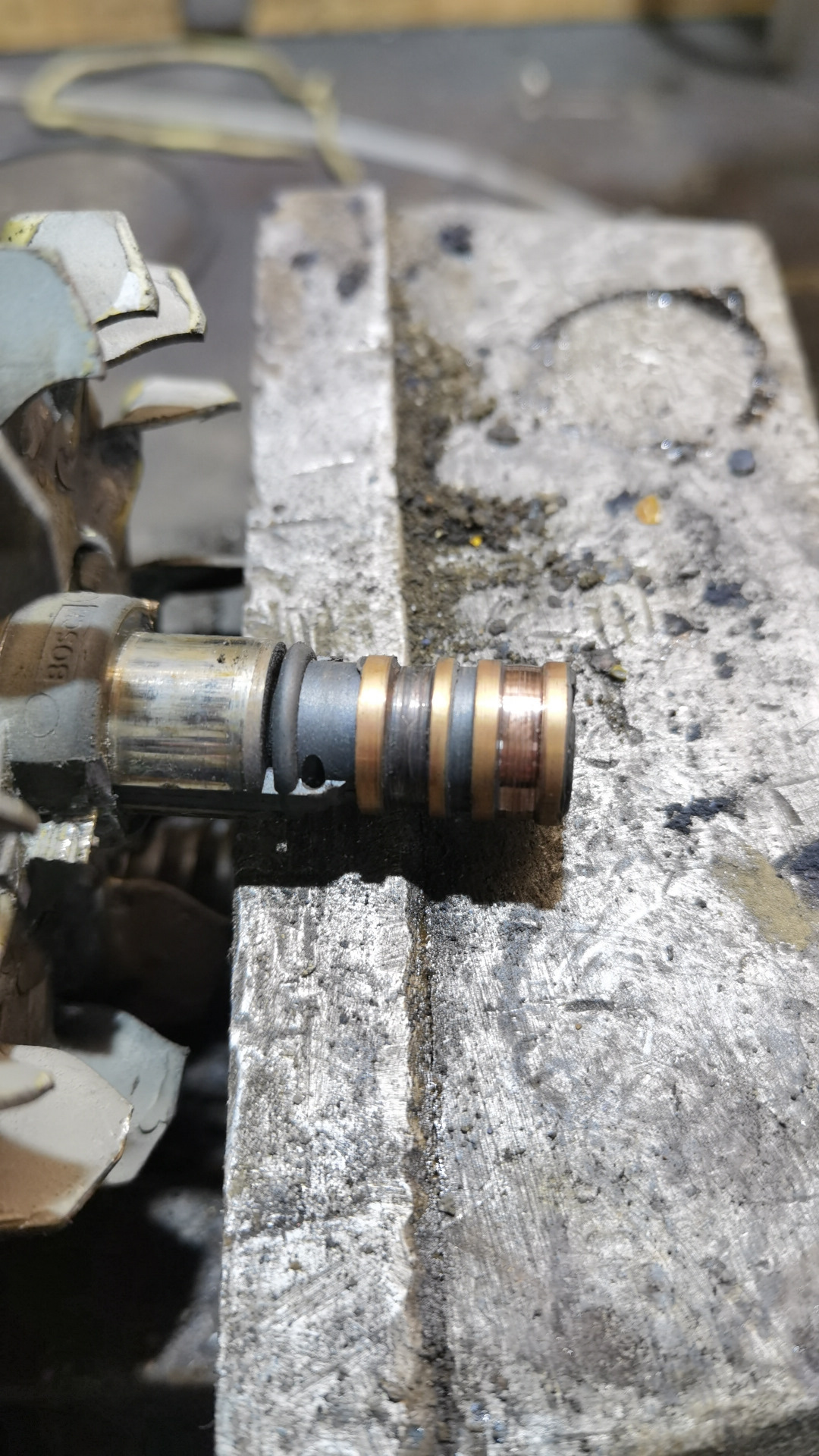

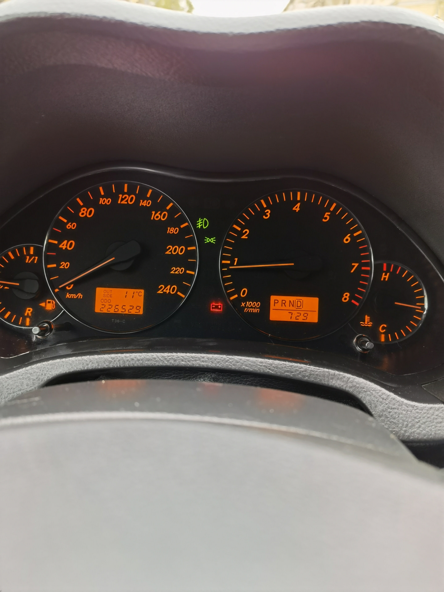

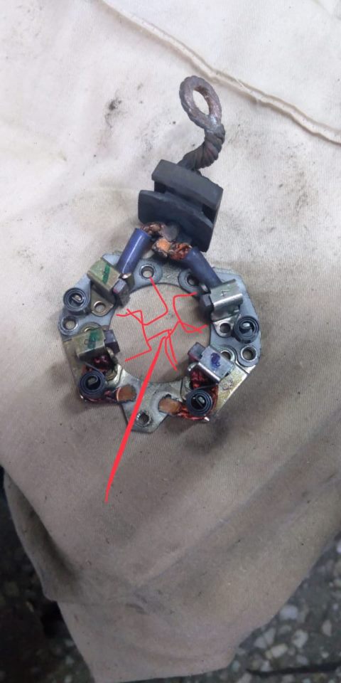

Доброго всем дня! Еду я себе на работу, почти добрался и тут меня радует лампочка зарядки! Ну вывод один, гена заболел. Повезло что через пару минут лампа потухла и ехать на аккумуляторе долго не пришлось) Заказал сразу полный ремкомплект в виде щёток, подшипников и контактной группы. Сегодня поехал к айболиту и как показало вскрытие, гена болел очень давно! Подшипники ещё бы походили, но раз уж залезли то меняем все. Щётки стерты в 0 и одна даже начала подгарать. На контактной группе проточка мм 2 и хорошо что взял новую)
Снимать и ставить гену не очень удобно, но при помощи русского мата все получилось)
Заряд после замены стал выдавать 14,5-14,8, до этого был от 11,5 до 13,8 в пике!

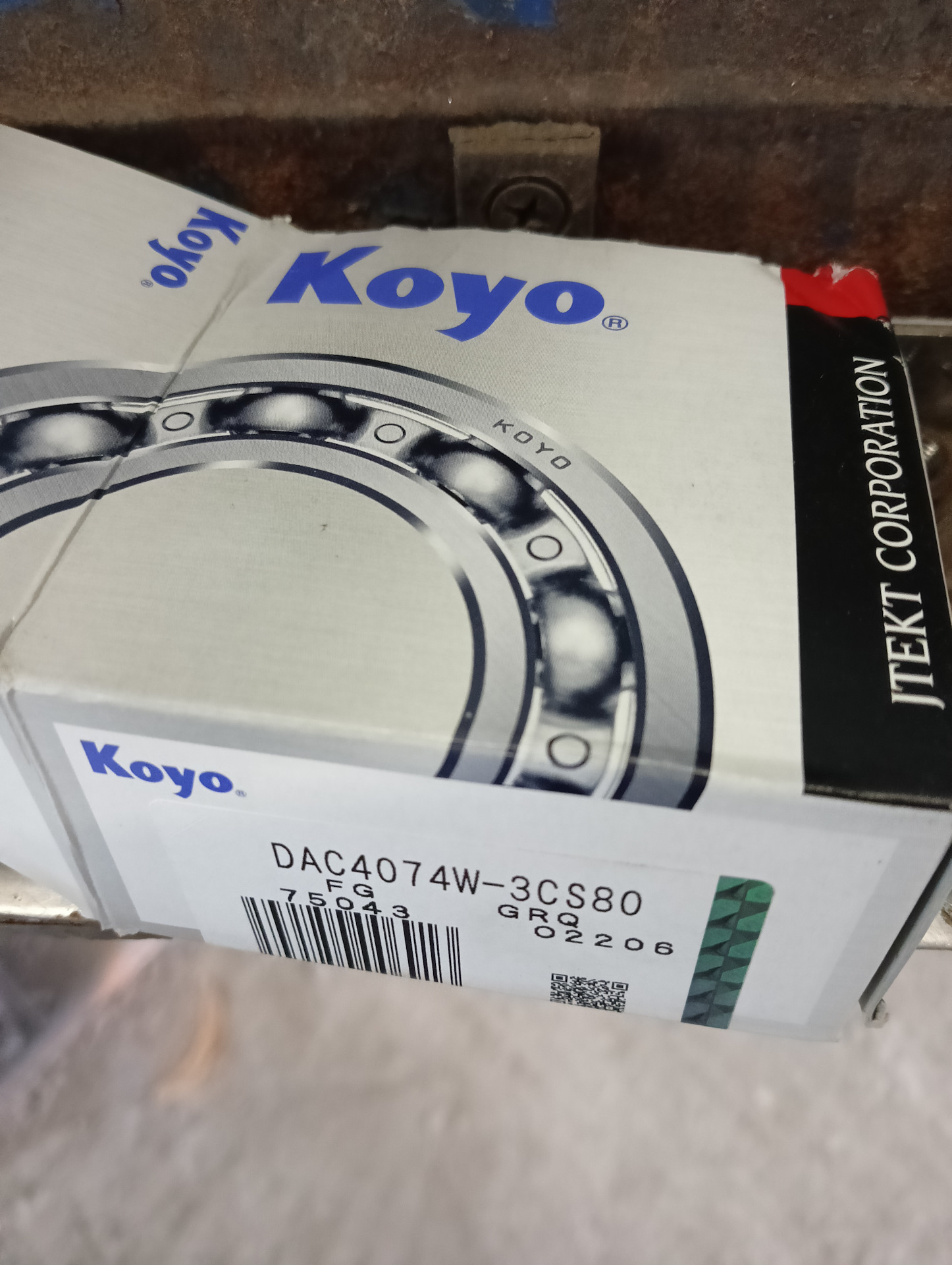

Так же по ходу приговорили правый передний ступичный подшипник. Гула пока нет, но люфт присутствует, заказал koyo, а ставить будем уже числа 8го…Рад что гена заболел в городе, а не на трассе😁

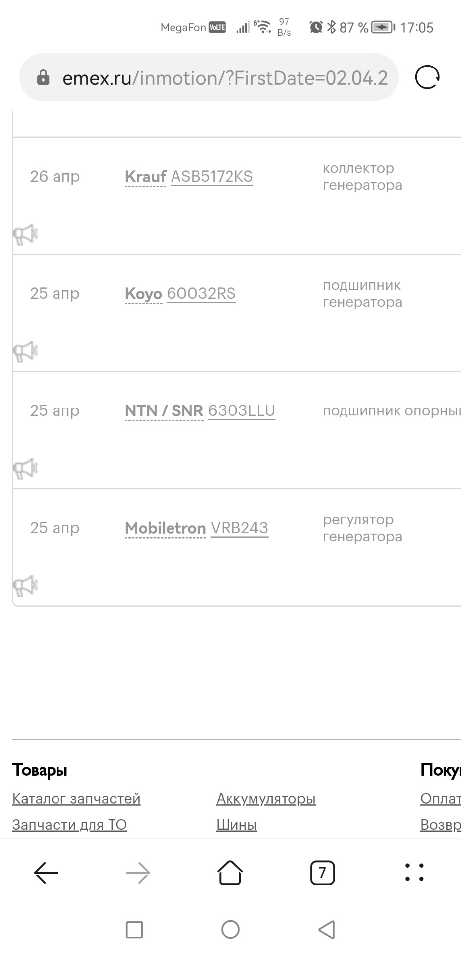

Спасибо. У меня 0124325085 и чет я инфу не могу найти какие подшибник нужны на него. Регулятор напряжения от Теслы вроде читал неплохие.
Вообще вот про ваш генератор описано, и контактная группа номерок и подшипники
www.drive2.ru/l/555752826257539258/
но я бы брал не нск а койо подшипники

На боше регулятор в сборе со щетками идёт. Диодный мост не менял, он вроде редко летит
У меня регулятор и щетки по отдельности
Ну тут ответа нет тогда, может регулятор и в норме, а китайский сейчас будет хуже

Ступичный с таким номером заказал?
Да
