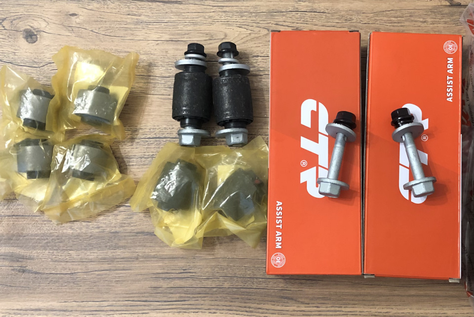

Также сделали диагностику подвески, были приговорены к замене: левая стойка стабилизатора (стучала только она), оба отбойника амортизатора и внешние сайлентблоки нижних подпружинных рычагов (те самые, которые я перепутал с плавающими в предыдущей своей записи о подвеске).
С предыдущей регулировки развал-схождения прошло 2 года и я долго думал открутятся ли болты (все смазывали). Поэтому я решил еще раз посмотреть подвеску уже в сервисе, котором и предстоял ремонт и увидев состояние метизов решил сразу брать все регулировочные болты новые (как оказалось не зря). Также принял решение не экономить на сайлентблоках, на которых «еще можно поездить», а заменить все разом.
Из старого, еще живого осталось: амортизаторы, сайлентблоки амортизаторов, пружины и «ушастые» сайлентблоки продольных рычагов.
Было куплено:

•Сайлентблок нижнего подпружинного рычага внутренний 2шт, оригинал — 55215A6100
•Болт регулировочный нижнего прдпружинного рычага 2шт, оригинал — 552603R000
•Шайба регулировочная нижнего прдпружинного рычага 2шт, оригинал — 552333R000
•Гровер нижнего подпружинного рычага 2шт, оригинал — 1360214006K
•Гайка нижнего подпружинного рычага 2шт, оригинал — 626184D000
•Сайлентблок нижнего подпружинного рычага внешний (к цапфе) 2шт, оригинал HYUNDAI Santa Fe ll- 552572P000
•Комплект на 2 стороны отбойники, пыльники, KYB — 910179. •Отбойники не подошли, пришлось докупать отбойники KORTEX 2шт — KMK073 (пыльники оставил KYB)

По работам с подвеской: пришлось резать 3 из 4 регулировочных болта. Шарниры на верхних развальных рычагах ходили еще туговато, не разболтано, резинки- пыльники не порваны, сайлентблоки на них довольно живенькие, но отрегулировать не получилось (болты закисли). Менять отдельно сайлентблоки на них не вижу смысла, дешевле заменить в сборе.

Подскажите, какие болты пришлось срезать? А то я купил болты 552603R000 для нижнего подпружинного рычага. Теперь думаю, может для верхнего брать, чтобы потом время не тратить.
Верхние срезали оба, нижний надрезали один, но потом выбили.
Чем метизы смазывали?
Графитовой смазкой
