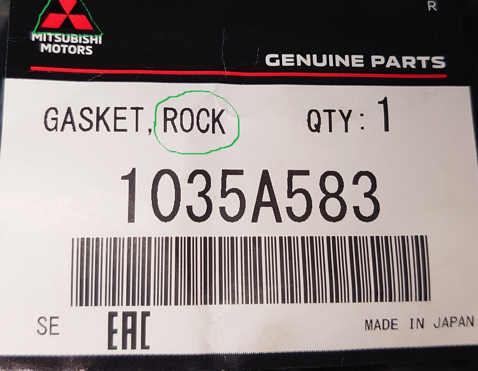

На днях мне регулировали зазор в клапанах и нужно было поменять прокладку клапанной крышки. И вот купил я в двух разных местах оригинальную прокладку за 2700р и подделку за 406р. Есть различия по материалу-оригинальная более мягкая, скорее всего больше содержание силикона, подделка дубово-пластмассовая. По упаковке отличия выделил. Очень внимательно смотрите шрифт — на оригинальной наклейке он идёт лесенкой, а на подделке — прямой. Также на оригинальной наклейке вся эмблема Мицубиси как бы заключена в треугольник, тогда как в подделке так выделен важдый отдельный "бриллиант". Внимательно смотрите, не ошибайтесь и не покупайте подделки даже за дешево!

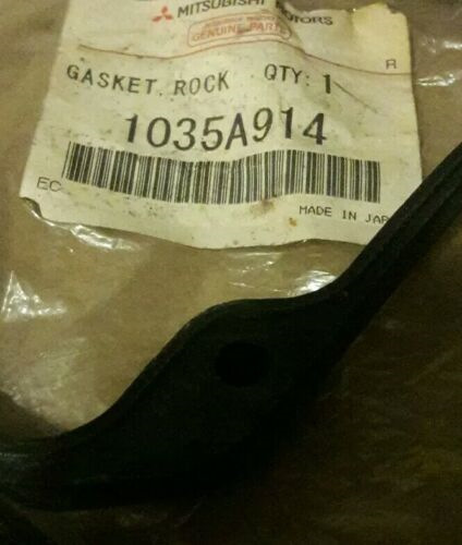

Вот еще пример подделки MD199282
Тоже взял сейчас в проверенном месте. Из ОАЭ. Наклейка норм.

На второй фотографии — всё кричит о том, что изделие кривое

слава богу, пока ещё отличия в наклейках видны.
левак гонят в основном старыми белыми наклейками. которые уже хз когда не производят. ну а черную подделку видно, как у автора на фото например
Вторая фотка это конечно паль. Но в данном случае легко увидеть, ввиду её цены. А вот когда цена выше, то и подделывают лучше. У нашему сожалению…

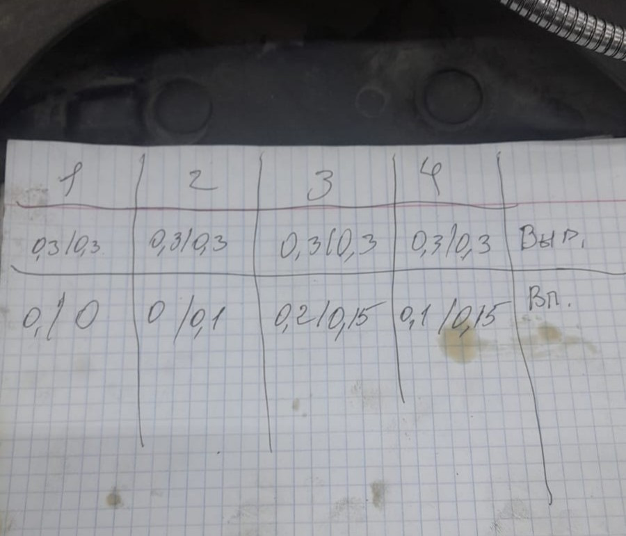

Другой вопрос — где замерял зазоры? Пишешь что регулировал, значет были в отклонении?
У неплохого двигателиста в Митино. Советовали сразу несколько человек. Он специализируется на движках Киа/Хундай/Мицубиси. Да, там интересно-зазоры выпускных клапанов на удивленье все в норме. А вот впускные-все пришлось регулировать…)

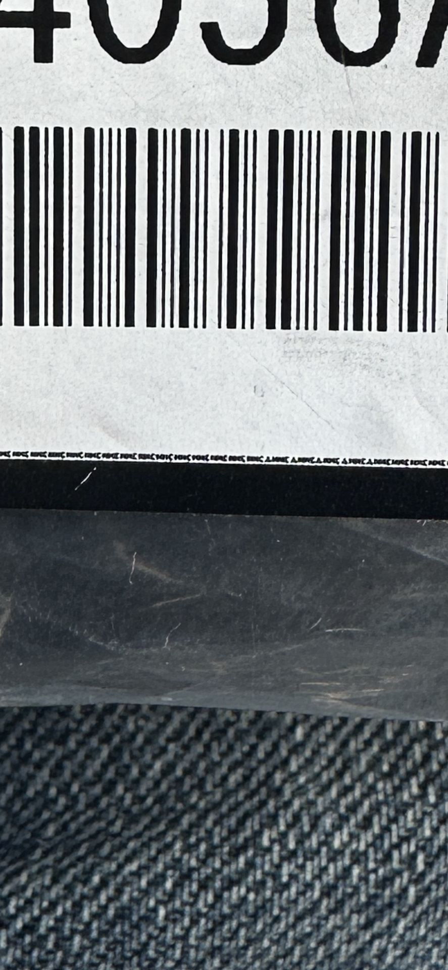

Еще проверка — просветите этикетку с обратной стороны фонариком и обратите внимание на бриллианты и часть слова GENIUNE
Не должны просвечиваться
А рыбку и шестеренку китайцы конечно научились печатать, но видно по качеству что это 144p))
Еще микрошрифт над черной нижней полосой
Вот кстати, посмотрел и там и там — везде ММС написано. Возможно, под микроскопом видны различия, но это уже другой уровень погружения в тему)
На ориге в центре 5 шильдиков митсу должно быть
