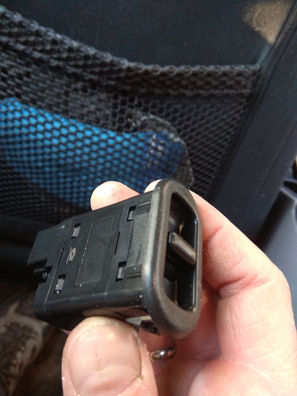

Ни для кого не секрет, что задние кнопки стеклоподъемников дверей на наших моделях машин не подсвечиваются. Нет, ну были, конечно, попытки сделать это. К примеру вот: Подсветка кнопок стеклоподъемников Но это, сами понимаете, от безысходности. Фактически подсвечивается щель между исполнительным механизмом кнопки и дверной картой. Не особо красиво и практически не видно…

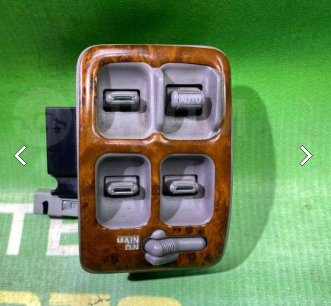

Очередной раз, мониторя интернет в поисках "чего-нибудь такого", наткнулся на изображение кнопки от… Daewoo Nexia.
"Эх, красиво сделана!" — помнится еще подумал. А, вот, кстати! Ну-ка, ну-ка? Размеры-то должны быть +/- похожими!

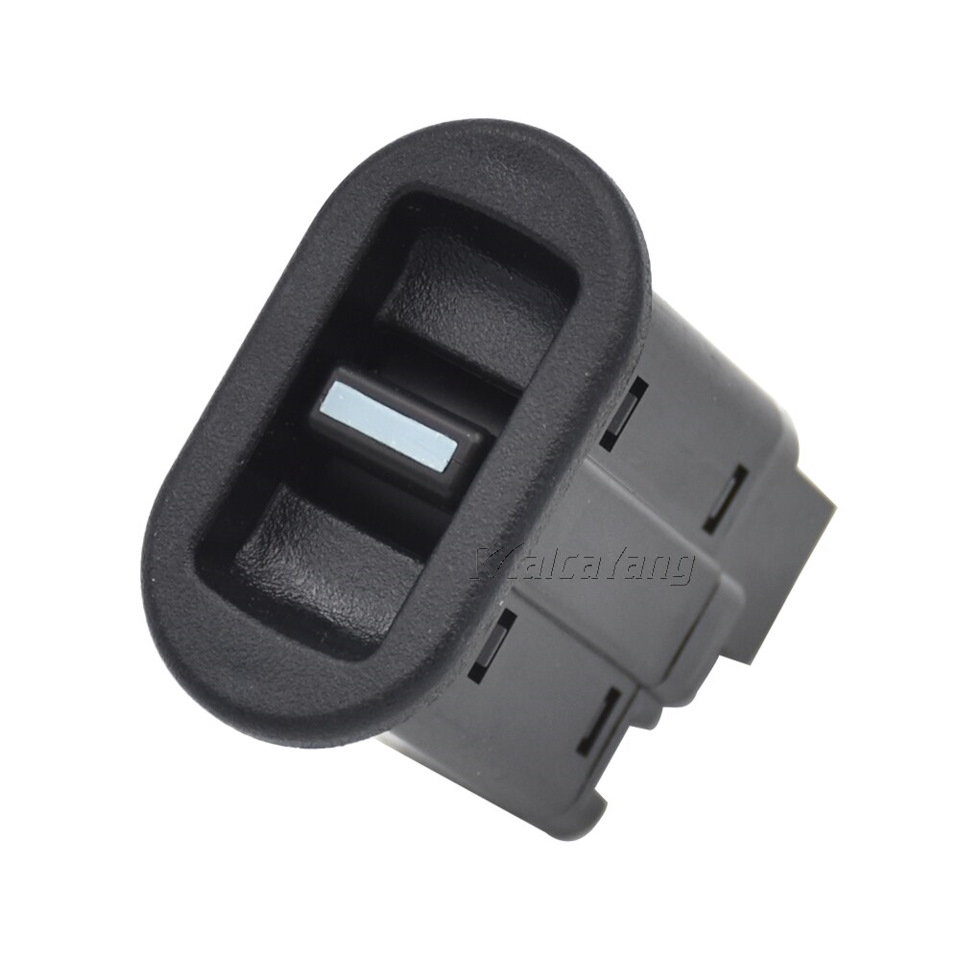

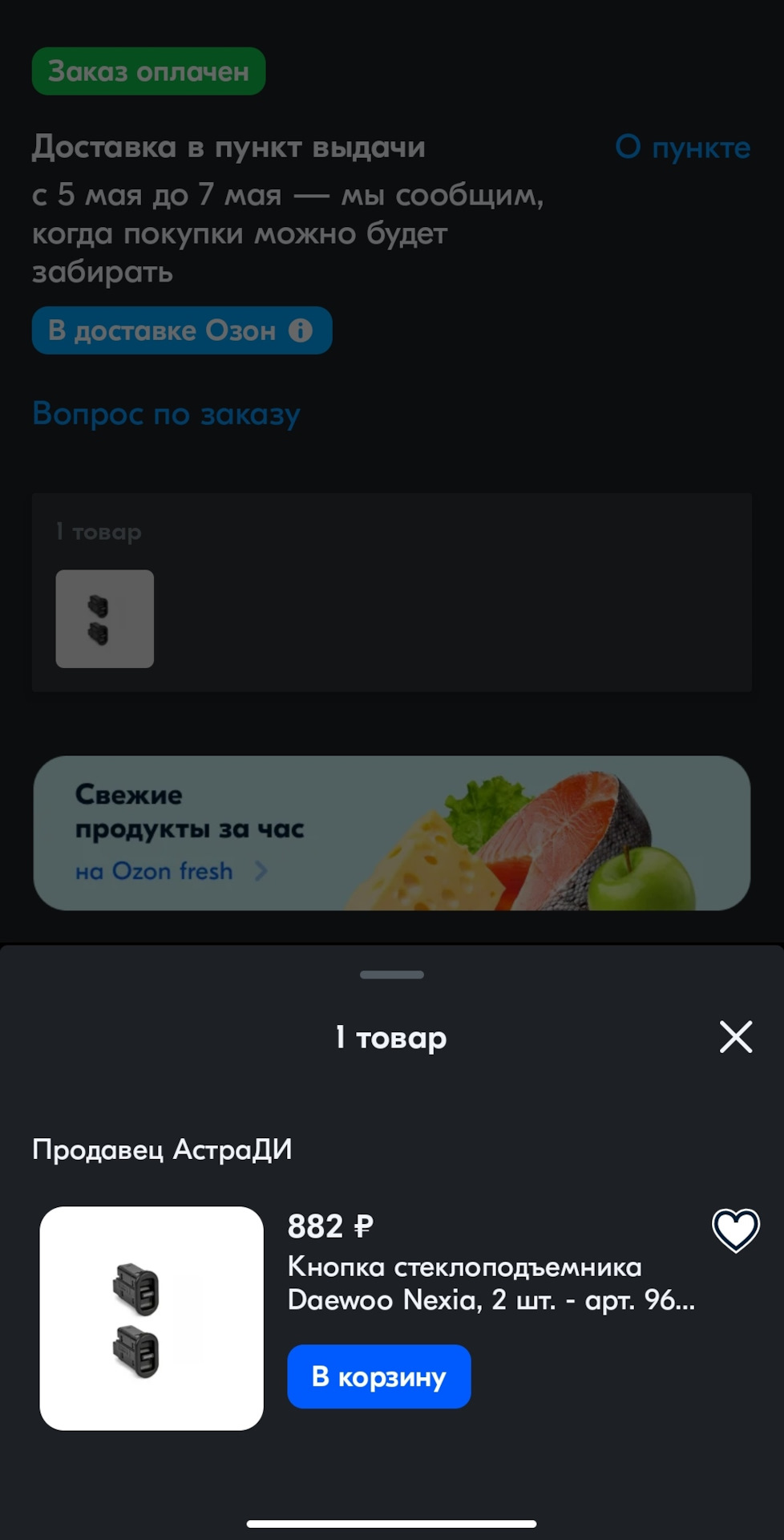

Ни на что особо не надеясь, залез на Озон и заказал на пробу кнопку. (Какая уже по счету? От Мерса покупал, от Тойоты, от Сузуки…)
Пришла кнопка в красивой коробочке.

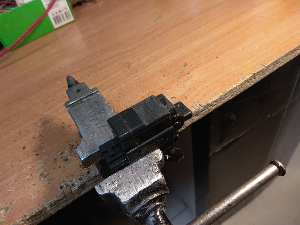

Вскрыл, отщелкнул лицевую панельку и сразу примерил. Хм… а подходит, похоже! Даже крепежные уши не особо сложно перенести.
Далее — пилим родную кнопку из запасов, приклеиваем уши к новой кнопочке от Нексии.
Меняем родной убогий светодиод на яркий с маленьким потреблением.
Фотографии, как разбирать кнопку, не делал. Разбирается интуитивно понятно и просто. Все на защелках.
Кстати, для тех, кто захочет поменять зеленый цвет на какой-нибудь другой — не забудьте вытащить дополнительный зеленый светофильтр. Он там стоит отдельно.

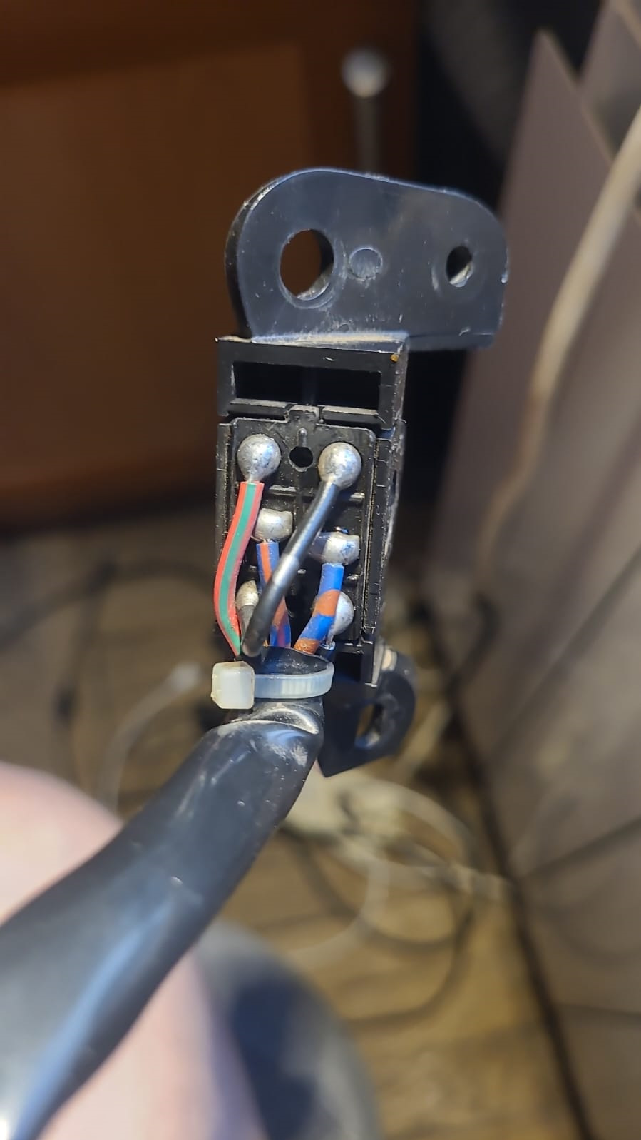

Находим условно подходящую фишку в качестве ответной части разъема кнопки…
Перепаиваем провода, подключаем.
Встречайте! Полноценная подсветка кнопки стеклоподъемников задних пассажирских дверей!
Светит красивым матовым зеленым светом.

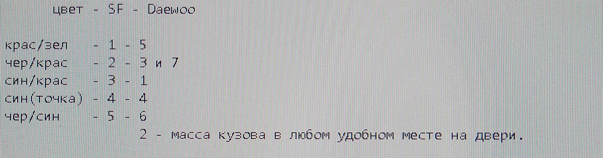

Наверняка у всех сейчас возникнет вопрос — как подключить новую кнопочку вместо старой=)) Какие провода и куда цеплять? Поэтому подготовил небольшую инструкцию.
Далее берем кнопку от Нексии и позиционируем ее разъемом вверх.
Условно нумеруем распиновку старой и новой кнопки:
Перепаиваем провода по схеме:
Как видно из схемы, придется добавить один лишь проводок — массу кузова. Дело в том, что в штатной проводке на кнопку двери массы нету. Массу можно взять с любого болтика под обшивкой двери.
Если кнопка пассажира "зеркалит" — поменять местами 1 и 4 провода на кнопке Нексии.
Если кнопка водительского стеклоподъемника "зеркалит" — поменять местами 5 и 6 провода на кнопке Нексии.
Кнопку покупал новой, на Озоне. Обошлась она мне в 400 руб. В принципе, если купить на разборке, или на каком-нибудь Али, то ценник на нее будет около 130 руб. Согласитесь, не такая большая цена за возможность сделать ваше авто еще чуть-чуть frendly (дружелюбным) к пользователю =))
