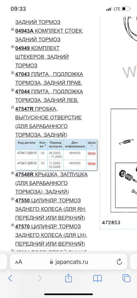

Добрый день, подскажите пожалуйста номер штуцера для прокачки дисковых тормозов, перед зад для приуса 20.

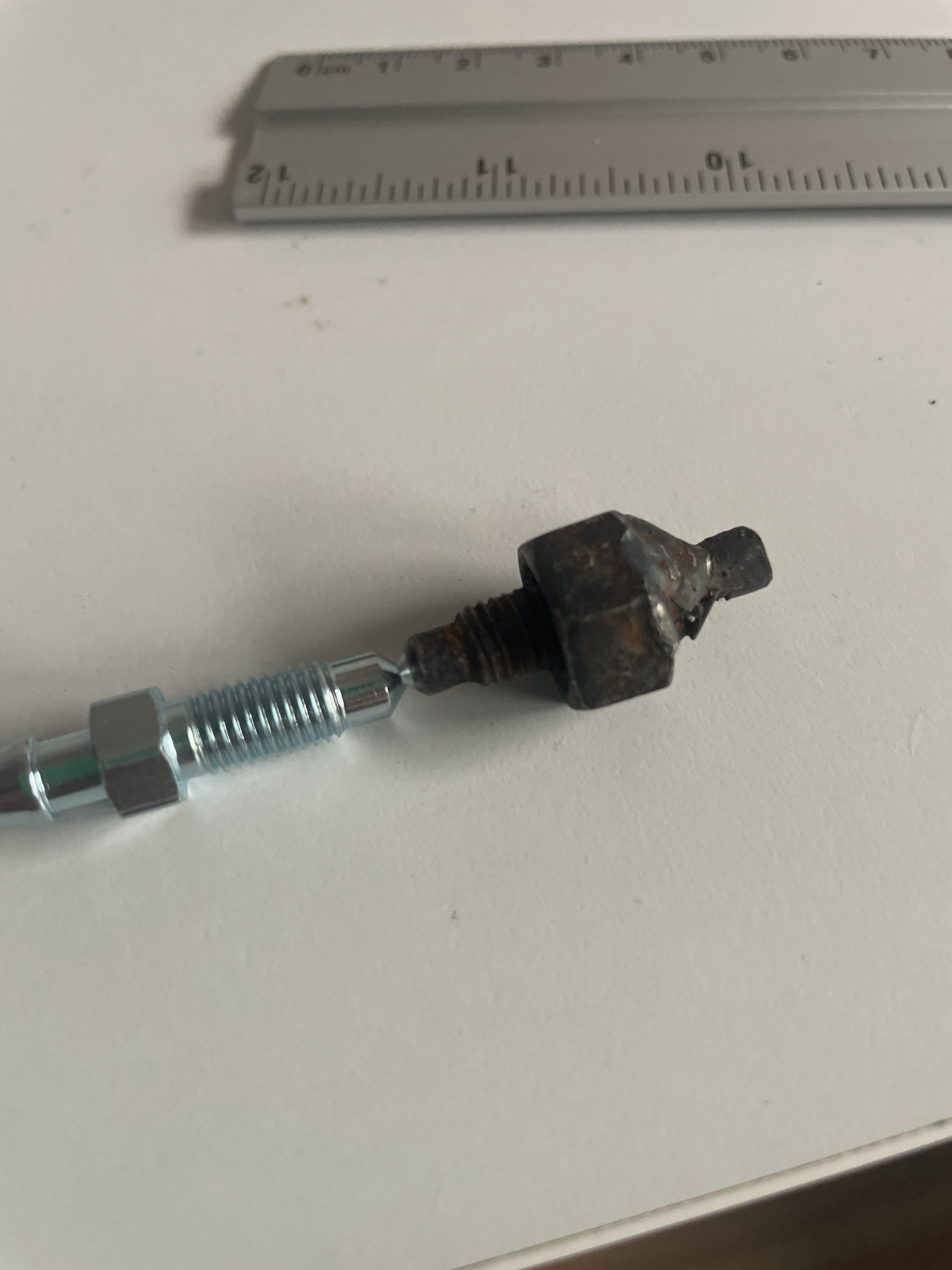

Привет. А что с твоими стало?))
Сгнили, резьба скрутилась, 3 открутил 1 нет, поеду на сто ;(
Фигасе. Шо за реагенты там у вас такие ))
Химические )
На срв 2004 года с рождения в СПб
В 17 (13 лет) менял жижу, а попутно пришлось и штуцера
Капец им был
А в Сибири за годы жизни в не солёном городе не видел такой жести
47547-20010 и там и там
Точно ?
Harry27
www.japancats.ru/Toyota/P…d8-432f-8abe-74fd1a8affbb
