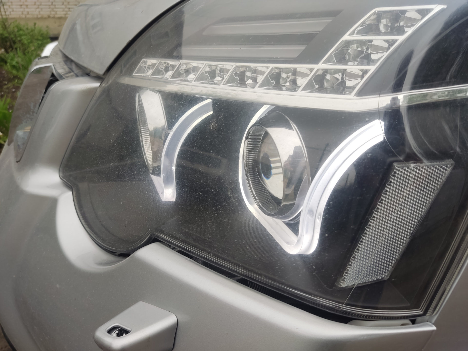

Я купил машину уже с такими фарами, фото сделаю. Они есть готовые на али
Во сколько обошлись?
Фото ниже, я уже купил такую машину с ними
Ясно. Видел я эти фары на алике лет 5 назад, но тогда они стоили почти 50 К. Естественно это через чур. Недавно набирал, хотел цену посмотреть и не нашел.
и как светят?
Светят хорошо, дневные ходовые в яркую солнечную погоду не очень хорошо видно, после покупки конечно как оказалось стоят разные лампочки разного свечения. Я заказал во все светодиодные лампы одного типа. Как пртдет сделаю пост.
Фары хитрилы сложные и тесные, поставить самому реально если руки прямые, срок службы билэд модулей, скажу из своего опыта…уже есть машина на которой делал фары, которая за 4 года наездила 220+…и человек ездит ночью можно сказать всегда…
По долговечности:мои моно линзы проехали 4.5 года, потом продал машину, признаков деградации не было.Правда модули были штатные KOITO.
у вас ШТАТНЫЕ светодиодные фары?
Нет, конечно, я этого и не писал.На Т31 штатного Led не было, а вот на Т32 и Кашкай да.Вот эти модули, которые шли на фары вышеупомянутых моделей(еще такие же шли на LC)мне и поставил один умелец.
