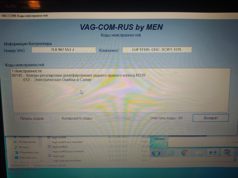

Купил вот такая ошибочка появилась. Когда покупал не было. Хозяин говорил что после хорошей мойки иди дождя бывало появлялась. По памяти, он подсказал мне что Мастера говорили ему поменять в идеале фишку заднего правого датчика положения кузова поменять, когда меняли пневмобалон с другой стороны.

Блок клапанов пневмоподвески, было такое у меня
Так пневма работает чётко.

Не факт! Ошибки надо читать… если от датчика нет сигнала все будет понятно! Блок надёжный
Ну вот и ошибка

ошибки можно считать обычным елм
я в предыдущей записи писал, что это скорее всего шарниры
Торк не берёт, скан установил, не регистрирует
Car Scaner

Нельзя пневму ELM прочитать
сколько раз с ней были проблемы, каждый раз елм без проблем показывал коды ошибок. что я делаю не так?
Я первый раз слышу о том что ELM327 видит ошибки пневмы! Он даже блок этот не читает!
Если я не прав — дайте скрин или ссылку как это сделать! Я лично буду благодарен, потому что шнурок у меня сдох, а ELMка осталась
да вроде никакого секрета или особых действий нет. просто подключал да показывал коды. программа Car Scanner куплена до версии про. через айфон

Подключи Васю, не играй в угадайку. Так можно и всю пневму перебрать))
Та понятно) он и сказал, что Вася видит с какой стороны. Есть ваг ком у меня, но не оригинал, но на гольфе я лазил по гольфу)
Можно подумать, что мы тут олигархи, и все купили оригинальные VCDS.)
Раз уж в Гольфе лазил, то и с Туром всё тоже самое, только не нажимай Автопоиск, заходи в каждый блок по отдельности. Жмёшь сразу на Выбор блока, в шапке на Ходовая, там и будет блок пневмы 034.
Спасибо. Я видел диагностики делали и пробеги смотрели по блокам. Ещё бы коды всех блоков найти.
Зачем тебе коды всех блоков? Для всех блоков коды кроме дилера никто не знает, да и то не факт, что и дилер знает. Да и нефиг шариться по блокам от нечего делать.)
Для проведения Адаптации пневмы нужен код 31564, а для принудительной адаптации датчика угла поворота руля (да, не всегда датчик сам адаптируется в движении после просадки аккума) 40158.
Ты для начала нажми в блоке пневмы кнопку Тест исполнителей (там будут подсказки дальнейших действий, всё там интуитивно-понятно), а потом огласи ошибки в блоке Пневмоподвески, а потом уже будем дальше думать, чтоб тебе такого посоветовать.)
