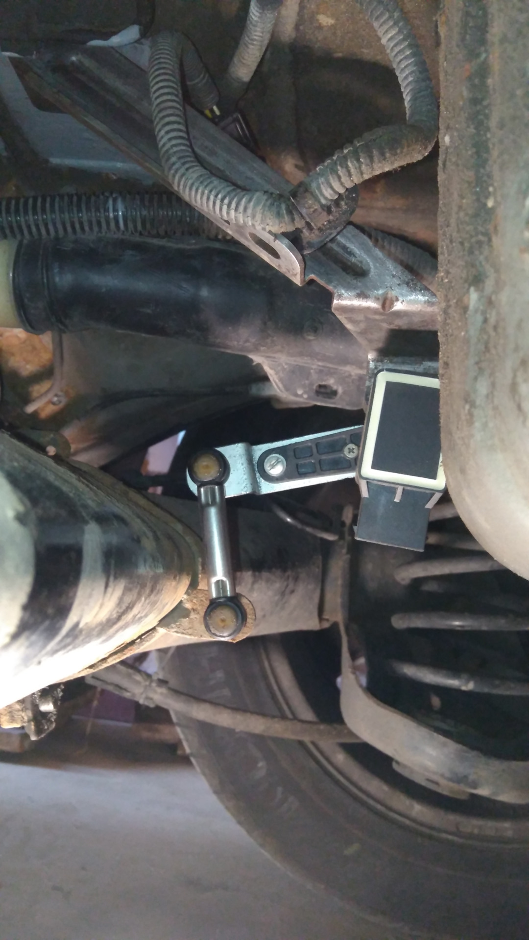

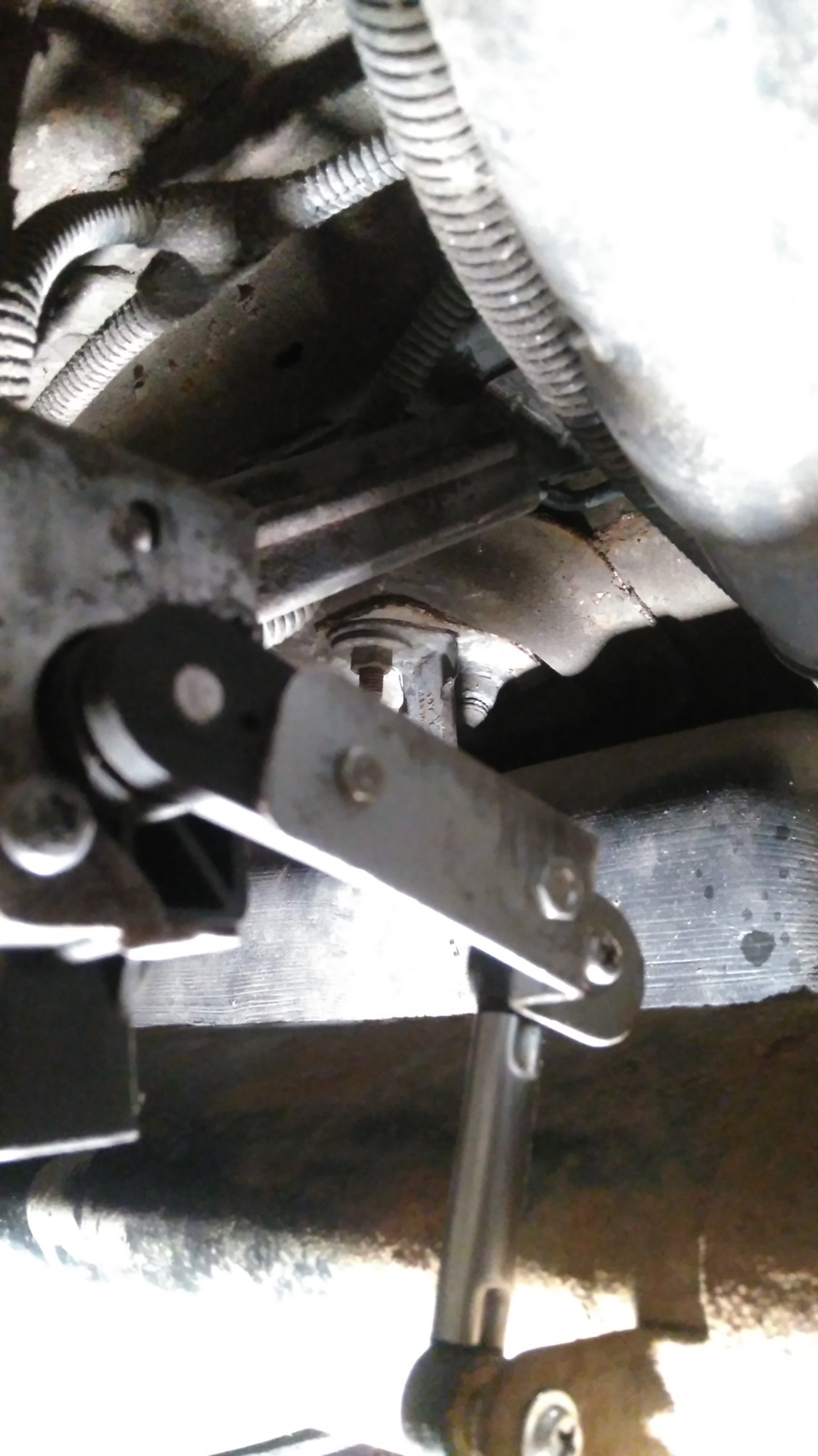

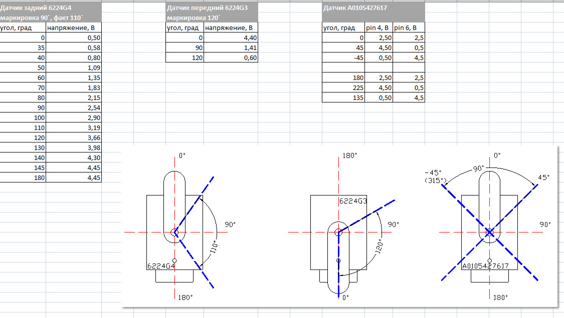

Наконец собрал все в кучу и проставил таки назад на авто все что касается заднего датчика положения ксенона. В качестве датчика использован A105427617 mercedes (с али). Плюс пришлось восстанавливать кронштейн, тягу, колодка разъема под замену, винты крепления. Короче теперь все на месте, нужно еще провести операцию обучения, но ошибка уже исчезла.
Датчик, как описано здесь не переворачивал, все ставится штатно, болт он. Для этого нужно просто перепрессовать тягу датчика на новое место.
Дальше пару фоток.

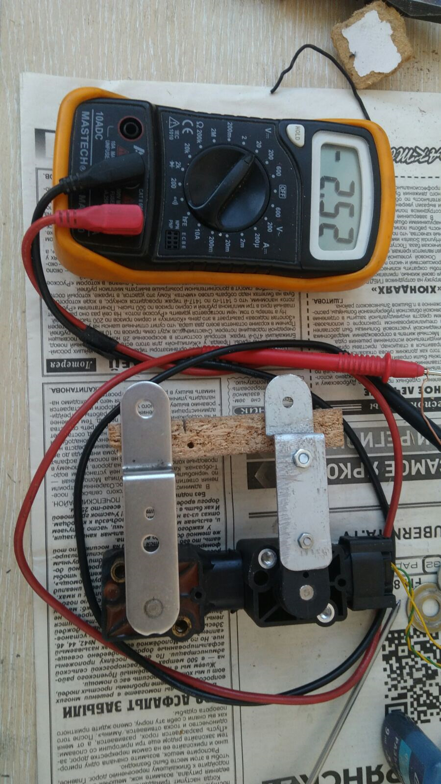

Далее немного процитирую себя же (из переписки тут на драйве), чтобы не описывать по новой, думаю все будет понятно, если что — спрашивайте, буду дополнять.

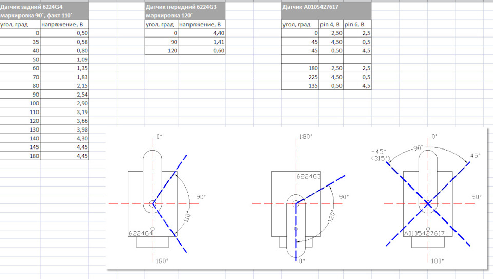

У датчиков от мерса оказывается есть два диапазона с разных сторон.
Нужно выпресовать тягу и запресовать ее обратно так чтобы работать в нужном диапазоне. Тогда все становится без колхоза болт он.
Вот, ориентируясь на это можно себе любой вариант сделать, переставив тягу. Единственное есть небольшое несоответствие по полному диапазону. Но в небольших пределах ошибка будет невелика.
Вот что по факту получилось. Слева оригинальный задний датчик 6224G4. Справа мерсовский с ALI. Огригинальную тягу решил не трогать, а сделал дубликат и пластиковуя тягу нового датчика тогда можно не укорачивать. А если нежалко, можно использовать с неисправного датчика.
Провода менять местами не надо. Смотрите внимательно таблицу и все станет ясно. Нужно только перставить тягу в нужное место. Можно решить эту задачу и изготовив некую тягу — переходник, которая сместит место крепления шаровой на нужный угол, но оно вам надо?) Там и место под это нет, мешает сам кронштейн датчика. На фото мерсовский датчик с УЖЕ переставленной тягой. Смотрите, у него 2,5В уже в другом месте — как в нашем.
Оригинал переписки здесь
