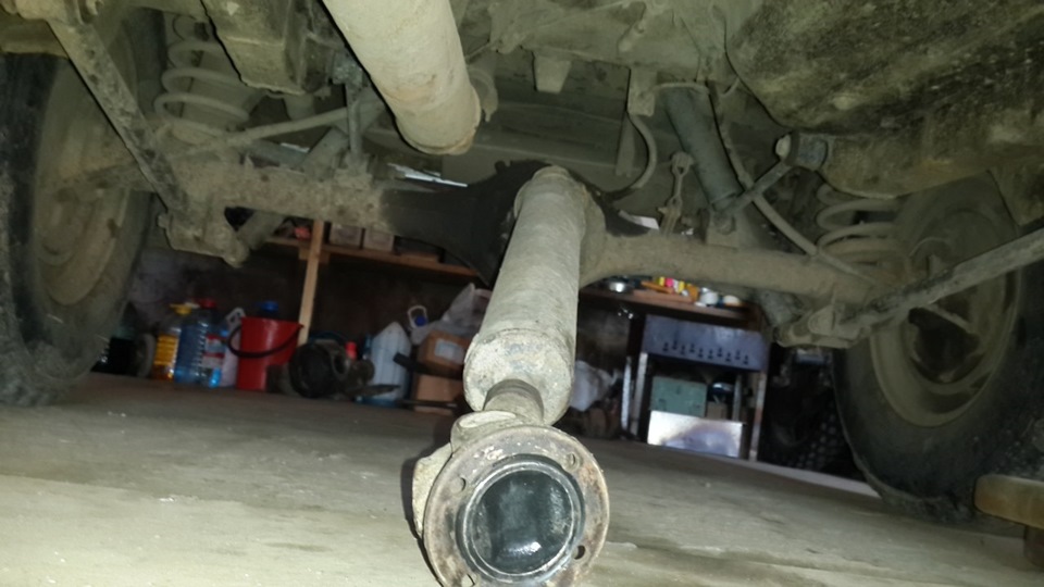

Ну собственно, началось все очень интересно, начал снимать свое 4 ступку:
— откручиваю передний кардан
— откручиваю задний кардан от раздатки
— откручиваю промвал
— снимаю раздатку
— откручиваю 4 болта крепления коробки
— 3 болта крепления стартера
— траверсу коробки
и коробка падает в руки
и начинается самое интересное — осмотр:
— поперечина вообще не была прикручена к коробке, и тем самым разбила отверстия по рублю размера точно
— далее сам промвал просто не был прикручен к коробке, с гайки сбита вся резьба и она просто пролетает на вал
— с другой стороны, втулка, по которой ходит выжимной подшипник, просто отвалилась
— на вилке подшипника выжимного сломаны усики
— на переднем кардане, одна креставина, закисла, и работа в одном направлении, так как я ниразу не че не шпричцивал
