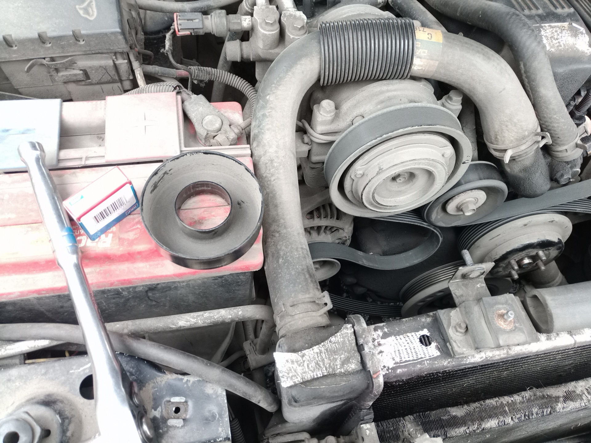

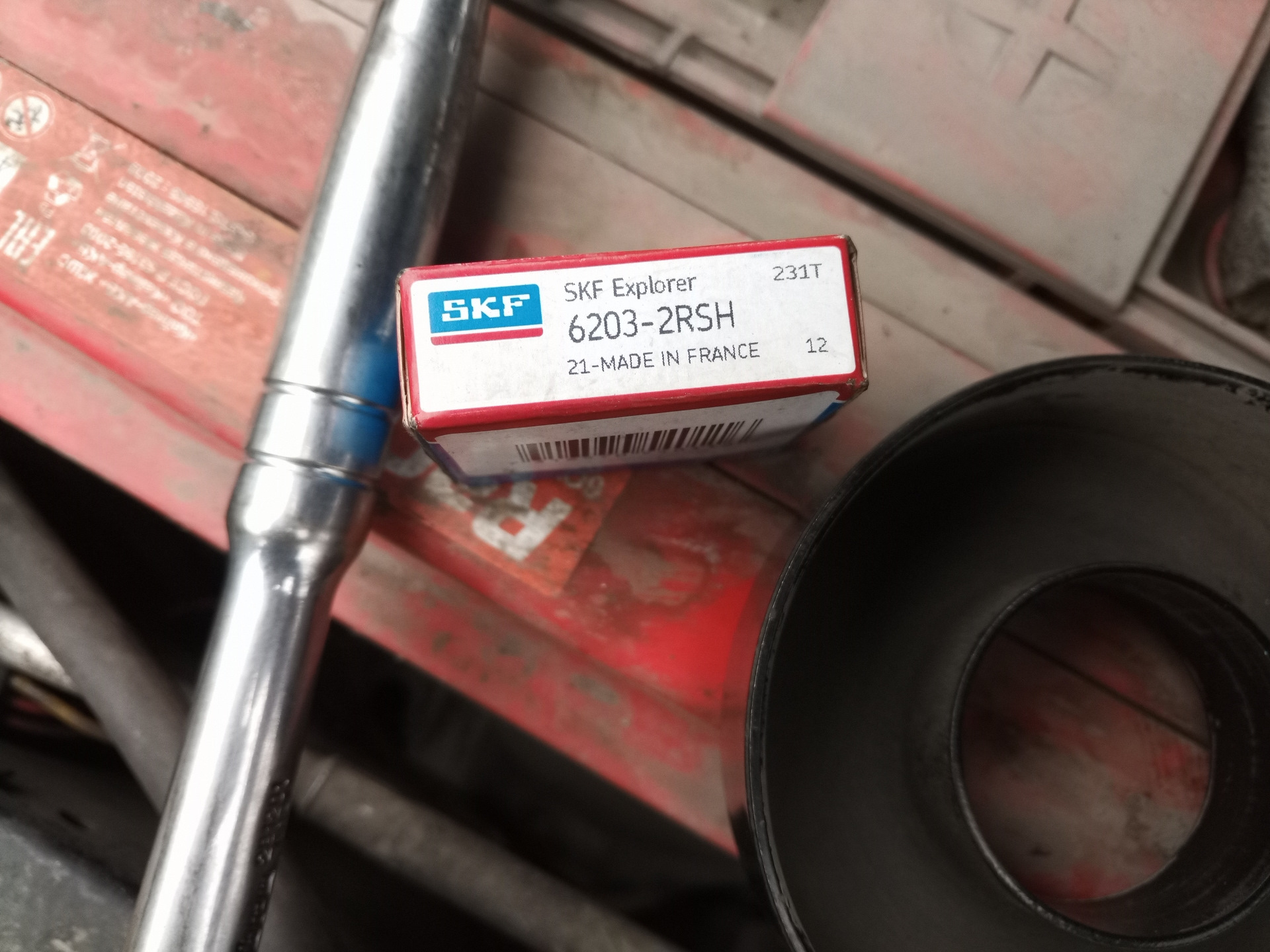

Совсем недавно менял подшипник в верхнем обводном ролике. www.drive2.ru/l/640134296375394727/ в то время нижний ролик нареканий не вызывал, но подшипников все равно купил два, про запас. И вот время пришло. Вначале появилось небольшое попискивание, быстро перешедшее в писк. Через некоторое время писк почти исчез. Не стал рисковать, к тому же было немного свободного времени. Поскольку писк почти пропал, то для более точной диагностики, пришлось пользоваться стетоскопом. Определил нижний ролик. Снял, разобрал, заменил подшипник.
Старый подшипник был вполне ещё бодрый и по бедности его можно было бы промыть и смазать, но поскольку был новый, то новый и поставил. Нужно потом ещё в запас прикупить.
Сегодня съездил на работу, ни каких лишних звуков нет.
