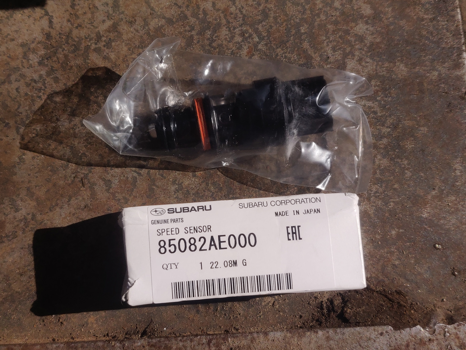

Изначально датчика скорости в наличии не было, но машину нужно было поставить на ход, пришлось ставить без него. Симптомы отключенного/сломанного датчика спидометра которые я заметил:
— Не работает спидометр, совсем.
— Ограничение мощности, выражается в "ярком выдохе" байпаса на каждый сброс газа от 2.5к оборотов.
— Горит чек если машина едет под нагрузкой на передаче, например с горки.
Пока не обнаружил последнюю особенность приходилось на светофорах глушить мотор и через БК сбрасывать этот чек, надеюсь за неделю пока ездил не сильно навредил машине такими "фокусами".
Когда приехал долгожданный датчик решил поменять его сам. Ковырялся 2 дня по 2 часа в спешке, так ничего и не получилось, резьба на старом железном была слизана, да и моим "большим инструментом" туда фиг подлезешь, даже купленным по результатам первого дня коротким ключом.
Сегодня наконец-то заменили датчик скорости в сервисе, вечером обкатывали машину.
После нескольких недель "воздержания" машина как самолёт, едет как доктор прописал.

Чек загорается по дроссельной заслонке и не под нагрузкой, а наеборот при торможении двигателем. Мозги видят, что машина стоит на месте (скорости же нет), педаль газа никто не жмёт, но какая-то неведомая сила раскручивает коленвал выше холостых оборотов))
В целом это никак машине не навредит, всё норм
Но я точно выработал систему чтобы чек не загорался — если тормозить без передачи, то всё ок, это прям 100% тема)
Ну в любом случае сейчас этой проблемы нет
