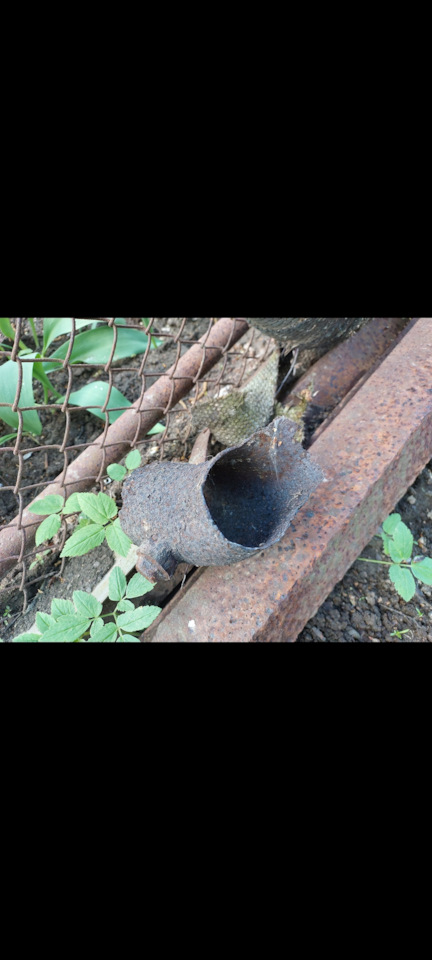

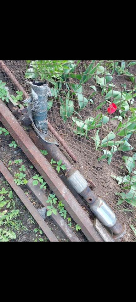

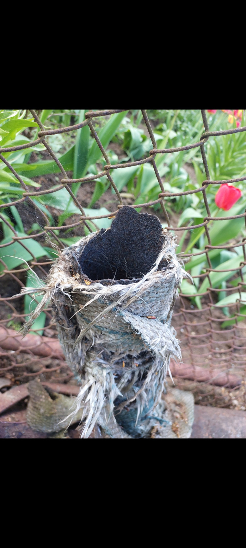

Так же свой выхлоп отдам целиком в один руки
Идеальный вариант для свапа с бочкой STI Genom
