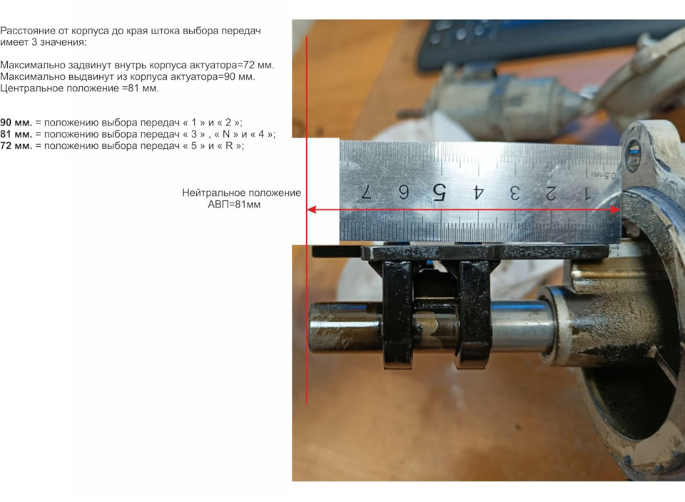

вот есть замеры с нашего обсуждения с драйвовчанином.

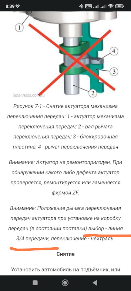

"при замене актуатора на новый он должен быть с выдвинутым штоком на уровне 3-4 передачи"
насколько помню, в ТИ категорически написано в N.

Я сбил положение бокового актуатора, который вращением поднимает шестерню между "этажами" передач. Нейтраль выставляет верхний мотор, боковой вращает "барабан" и я его крутил как не в себя за якорь — оказы вается поднял до 5 передачи. и с этого положения он начинал адаптацию. тут же стопорился (хорошо, что не сломались шестерни). Решил поставить посередине и всё получилось вернуть как было)
lada-vesta.com.ru/html/tr009.html
п.с. скрины вмех ошибок спецом добавлю)
вылетает 1733 Нерегулярно раз в несколько дней, уходит после передергивания разъемов. Думаю дело в проводке. Точно не в актуаторах
красным подчеркнул не то, что имелось ввиду. дальше по тексту говорится про обязательность N

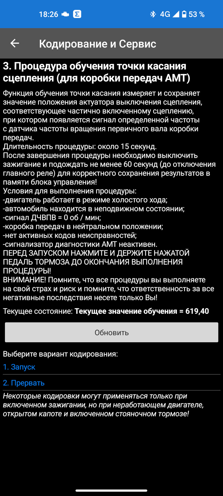

Обновил приложение Carscanner там теперь 3 пункт адаптации рекомендуют делать с выжатой пидалью тормоза…это так между прочим
Он так и делался с выжатой педалью, но это так делал на заводском ПО Code-X.
Carscanner тож есть, не верится ему что-то.
У меня на холодную была вибрация, сделал адаптацию на холодном двигателе с нажатой пидалью тормоза…все прошло…приложение работает. …это до адаптации

Это после
в моем случае в карсканере была ошибка всё время Незаконченная операция при старте адаптации. Ecu tweaker помог, ему всё равно есть ли ошибки — шлёт всё равно блоку команды)
Сделал адаптацию на выжатом тормозе и в положении рычага R. Больше никак не проходила.

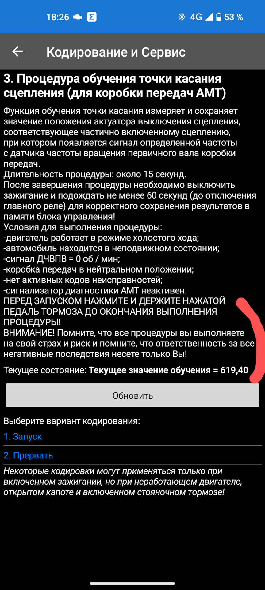

Взято от балды или для перестраховки, т.к. в ТИ по АМТ нет предписаний о нажатии педали тормоза.
Официалы всегда нажимали на тормоз когда у них делал адаптацию…
Я в Ecu tweaker во время адаптации случайно СТОП нажал раньше времени. Машина больше не заводилась и адаптация неп проходила. Помогло только прохождение адаптации с нажатым тормозом
