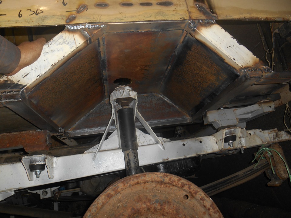

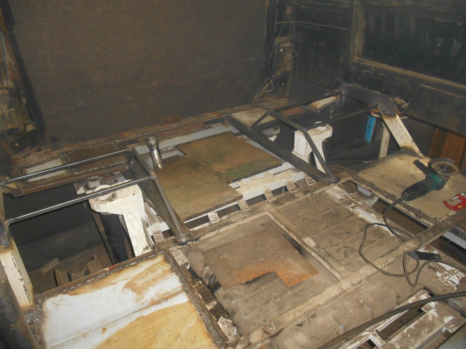

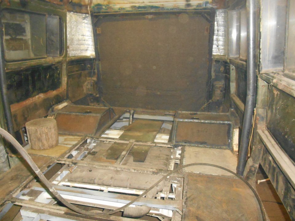

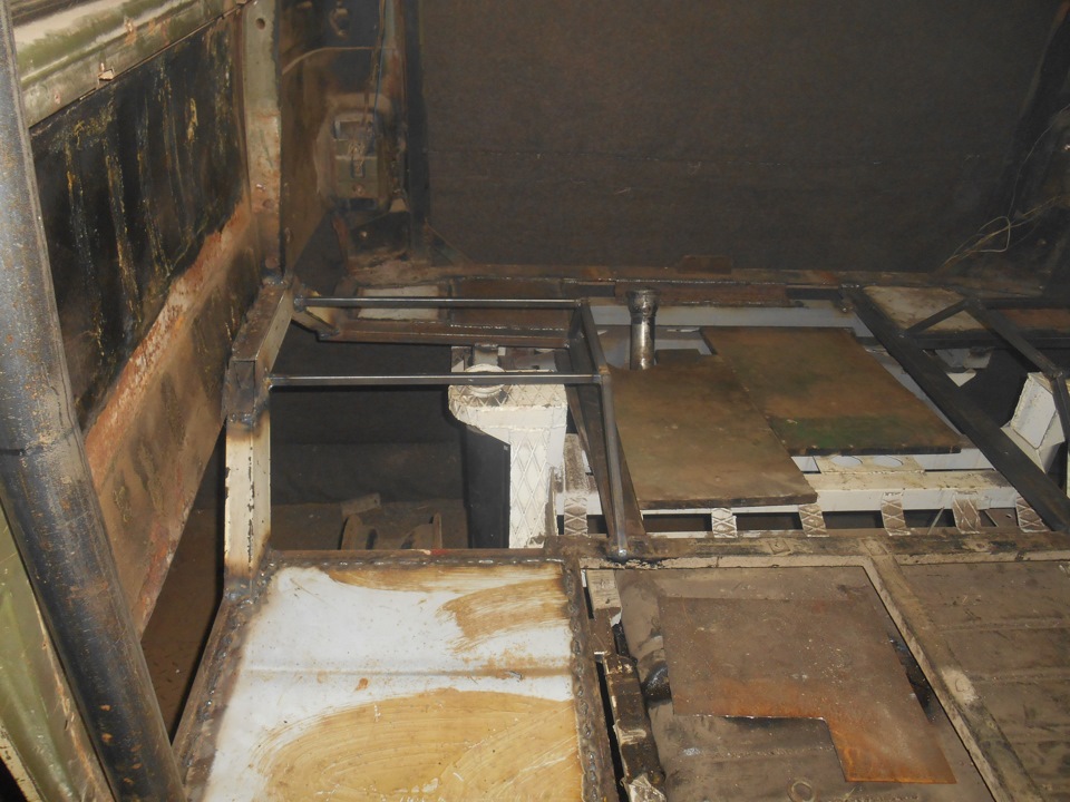

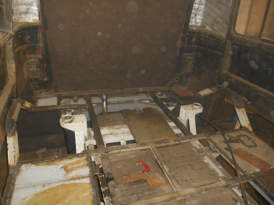

Закончил заниматься арками и полами .
Полы по краям обварены металлом, а посередине металла не будет, сверху всё это будет накрыто 20 мм фанерой .

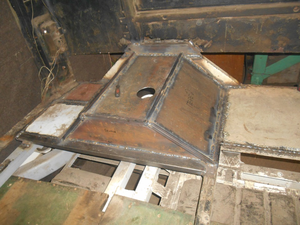

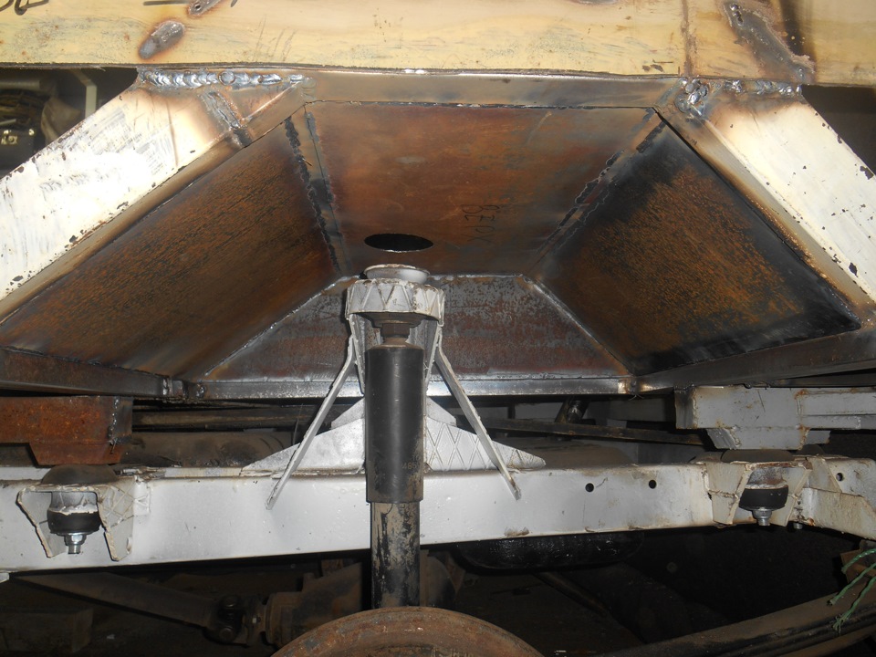

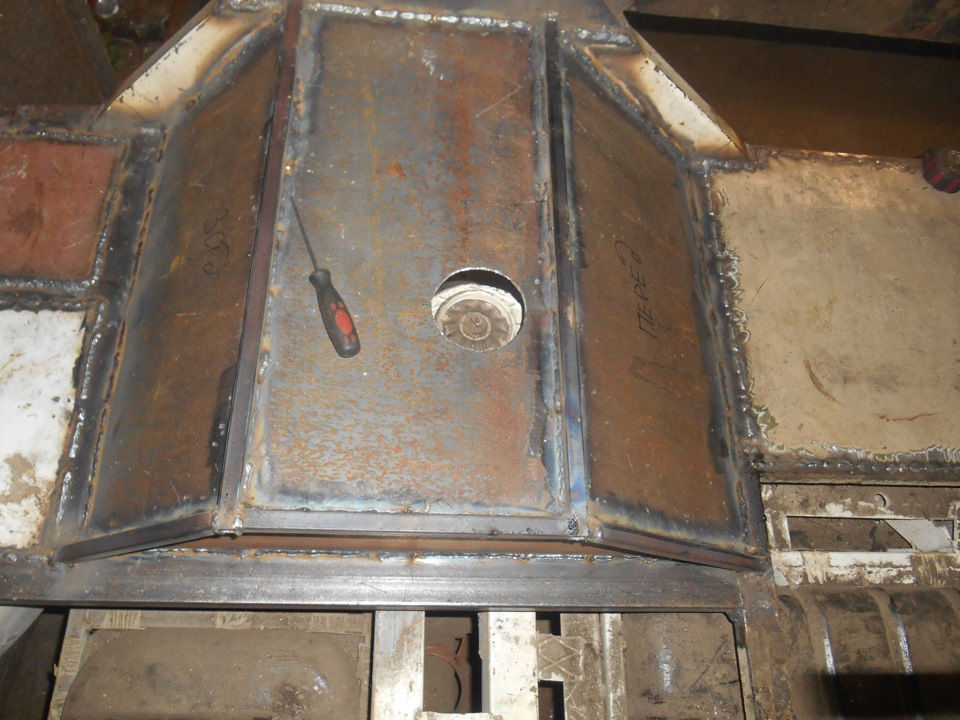

Арки сделаны из металлического профиля 15*15 мм и листового металла 1.7 мм . Как видно на фото, арки получились не совсем ровные, это получилось из за подрамника, так как поперечные части арки необходтмо было связать с подрамником . Но думаю что это на ходовую часть не влияет, а внешний вид придам после сделанной юбки .
Из за смещенного моста одна стойка получилась над аркой, в этом месте использовал профиль 40*60 мм, В дальнейшем сделаю по паре косынок усиления стойки и арки .

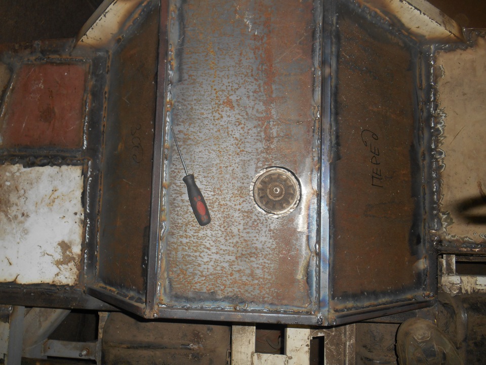

В верхней части арок вырезаны отверстия диаметром 80 мм, они сделаны для обслуживания и замены амортизаторов .
