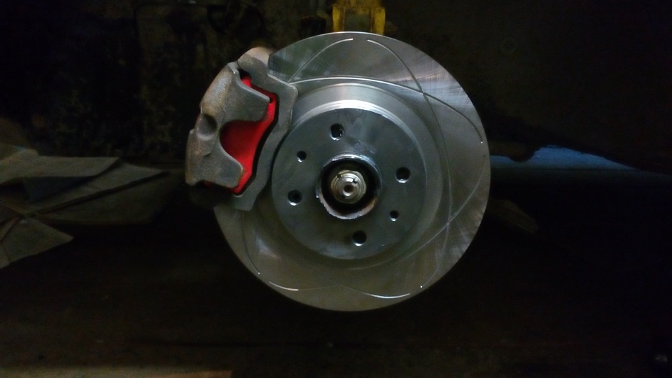

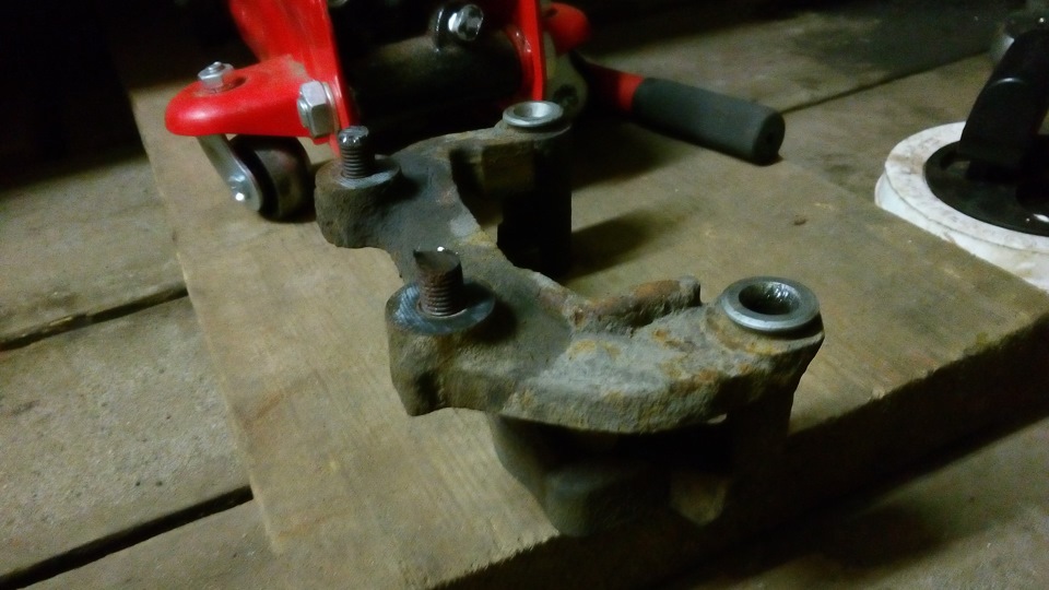

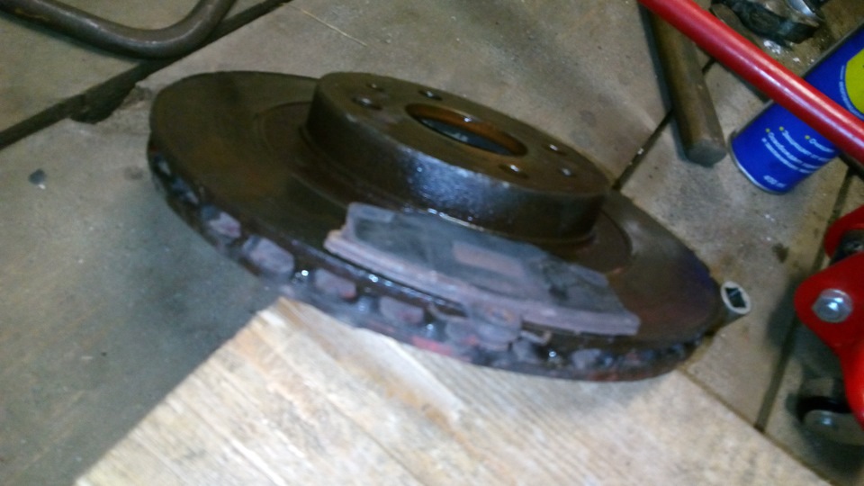

И снова здравствуйте ! Давно задумывался сменить тормозные диски, но реально не было времени и пока у меня суппорт не начал на диске выработку стирать, лишь тогда время нашлось для их замены. После осмотра и замера толщины диска решено было их сменить незамедлительно так как толщина дисков была ровно 17.7 мм. Штатные диски прошли 133500 км. и четыре с копейками года не очень аккуратной эксплуатации . При замене с пассажирской стороны сорвал шляпки болтов которые держат скобу и лишь тогда я понял как я попал ! Чем я только не пытался открутить эти долбаные болты, пришлось резать .

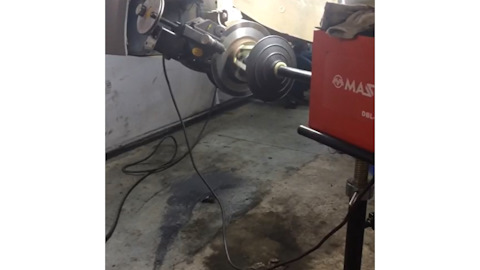

Даже после того как я вытащил скобу и зажал её в тиски еле выкрутил газовым ключом .

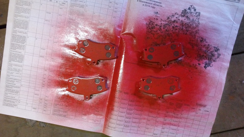

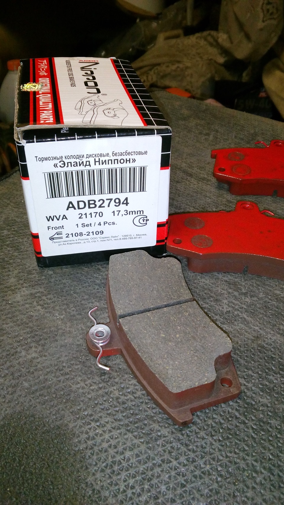

Диски выбрал "алнас спорт", колодки "элайд ниппон" . Ещё хотел покрасить суппорт в красный но покрасил колодки, после замены дисков " в другой раз " подумал я.
