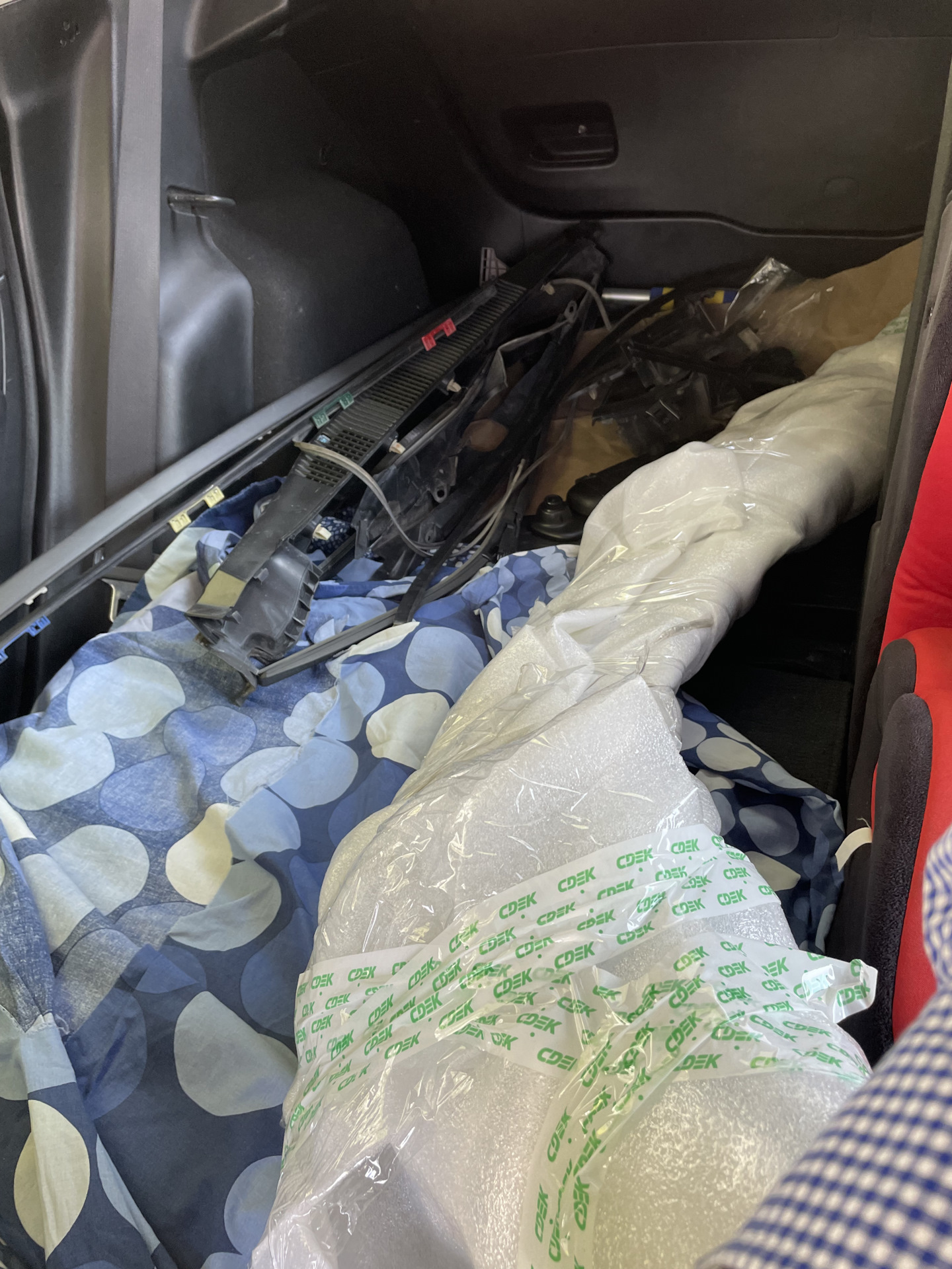

Срезал стекло, заказал новое fyg за 5500, 1000 доставка, работа 2500. Накинул старое приехал на кузовщину. Красим крышу, ставим и красим спойлер) будем надеяться что сделают хорошо) продолжение следует…
Все верно, потому что ржа уже на пороге) было так же. Еще от некачественной установки стекла до меня, там корррозия рамки под стеклом. Но все исправят, надеюсь
Да, так говорят. Нашёл мастера по локальному ремонта, он сказал, что область покраски постарается оставить под уплотнителем, там коррозия не глубокая пока.

Я тоже сейчас востанавливаю из пепла, и эту кромку тоже устраним. Похоже это у всех такая болезнь, хоть мухобойку на лобовое клей
Ну да, тут такая проблема у всех практически. У меня вылезла к 15 годам, у кого-то к 9. Короче не угадаешь, я мало езжу))
На моей не критично, ржи нет, просто полоса от резинки, но чтоб дальше не лезла, поэтому красим.
О земляк, тоже планирую летом рамку лобового и кромку крыши красить, попробую локально. В какой кузовной решил отдать?
Стекло срезал на запотоцкого 41, они дают пожизненную гарантию от протечек. Ставить там же буду, а загнал в башавтоком в Ниссан.
В Ниссан тоже заезжал предложили крышу и стойки целиком красить, не решился.
Просто пятном может быть видно, а деталь все равно под лак вся идет.
