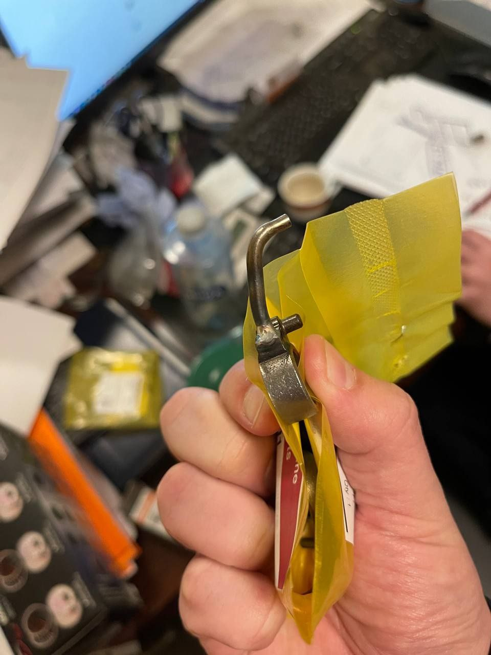

Масло форсунки. Вот тут братья стиговоды — вы все обречены. Не хрен было это говно в принципе покупать. Смотрим первую картинку и читаем дальше. С широко раскрытыми глазами.
Носик масло форсунки с завода запрессован в металлическое основание, а далее носик запаян неким припоем. Я полагаю под действием агрессивной среды / перепада температур припой отваливается (т.е. этот момент я не предполагаю, а я его знаю), далее носик выходит из чата и …в зависимости от нюансов он или просто лежит в поддоне, а вы теряете 1-2 цилиндра (братья, это мелочь, ну придется гильзануть блок и собрать новый мотор, цена вопроса ну 200к рублей), или он попадает под шестеренку насоса, а вы теряете целиком мотор (это не моя фантазия, а факт из жизни стингероводов). Т.е. там происходит полный Сталинград и вы идете покупать б.у. мотор. Пример машина моего друга Саши, тут из-за масло форс вышло два мотора из чата. Первый раз по гарантии, второй раз уже за свой счет.
На моем моторе один носик почти вышел из чата, т.е. припоя уже не было, и товарищ, кто их приваривал, достал его из посадочного отверстия рукой. Т.е. по моим прикидкам, она бы выпала очень скоро.
Далее мы приварили сваркой носики, чтобы они точно никогда не вышли из чата:
Теперь важное, вы не можете посмотреть, все ли в порядке с вашими масло форсами. До них невозможно добраться, не разобрав и не вытащив мотор. И даже эндоскопом к ним не подлезть.
Мое имхо это специально заложенная мина замедленного действия, чтобы на пробеге ближе к концу гарантии мотор развалился. Добро пожаловать в новый и дивный мир, когда машины стали хуже одноразовых презервативов.

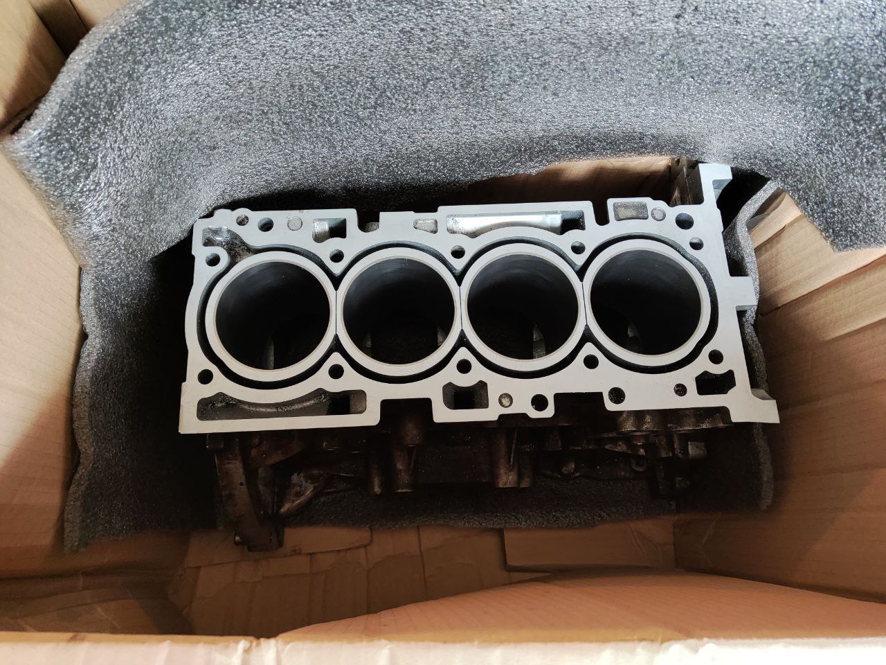

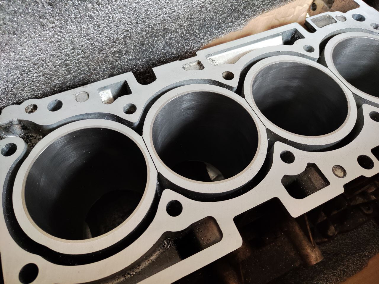

Блок

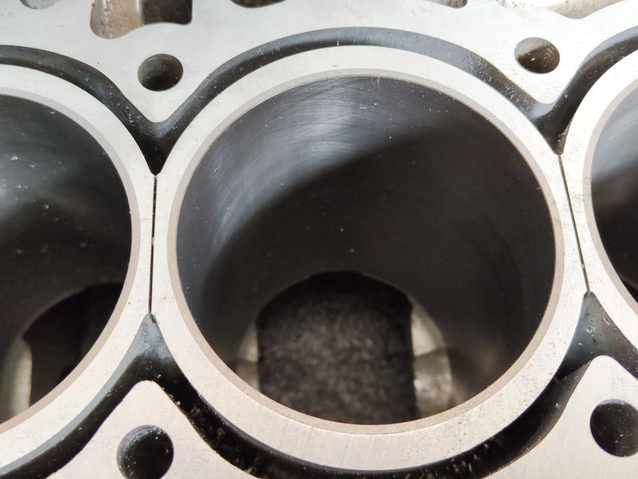

По заводу идет гильза 1-мм и это полный…ахтунг. Я видел эллипс в 20 соток на наших моторах, естественно с трещинами в гильзе. И речь не идет про тюн. Сток. Теперь видимо из-за паршивых гильз они трескаются, в основном в районе 3го цилиндра. Вторая теория трещин — просто блок г-но, ему не хватает жесткости. И это я подтвержу чуть ниже.
Мой блок гильзован 2-мм гильзами (спустя несколько лет он прошел уже под 100-ку на Ст.3 конфиге), но в нашем случае даже не это главное:

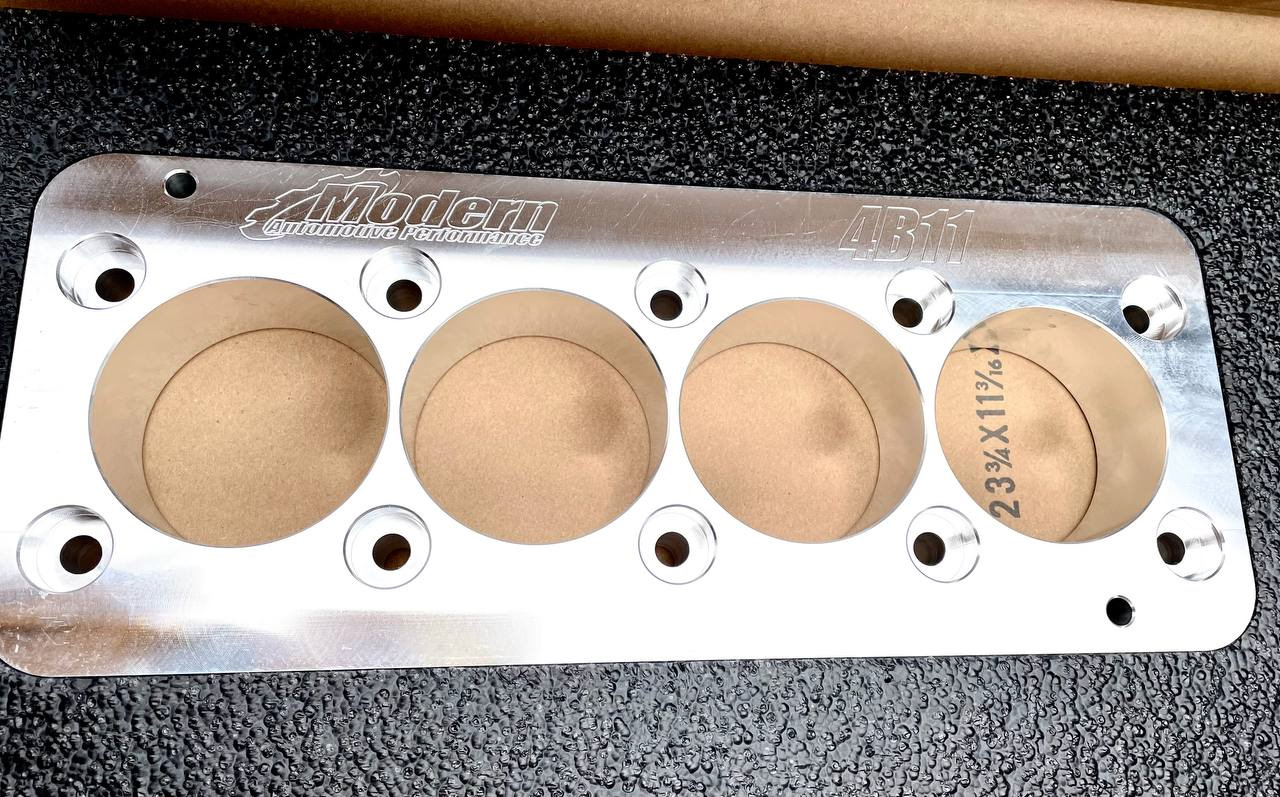

Для нас главное то, что далее блок точился с использованием фальш плиты, ЕЩЕ РАЗ ПРОЧИТАЙТЕ, ТОЧИТЬ ТОЛЬКО С ФАЛЬШ ПЛИТОЙ:
Если вам предлагают просто пильнуть сток гильзу, ремонтный поршень, мы просто пихнем вам х.з. какие гильзы — бегите от этих ИДИОТОВ.
Что такое фальш плита и зачем она нужна?
Она имитирует головку блока цилиндров. Когда головка блока цилиндров притягивается к блоку, то цилиндры принимают форму эллипса, так как блок алюминиевый и мягкий. В зависимости от сплава блока и толщины блока эллипс быть может маленьким (допустим какой нить жирнейший чугунный блок а ля 113 мотор VW или Эво) или фатальным (в случае нашего Theta2). Получается по факту вместо заводского зазора в 4 сотки мы имеем у одной стороны 2 сотки, а у другой стороны 6 соток. Я думаю не надо пояснять к каким последствиям ведет такое расхождение?
Когда к моему блоку притянули фальш голову, цилиндры тупо стали овальными. Но мне их проточили, с учетом фальш плиты, а по заводу естественно так не делают. И в зависимости от качества пивных банок, что сегодня переплавили, получаются или удачные блоки у китайцев, ну или не очень.
Кому не понятно, это одна из причин массовых задиров на корейских блоках. Все равно каких, атмо 2.4, турбо. В купе с этим трындецом (да, да, тыкаем на ссылочку и читаем) получается знатный "фейспалм" или "напалм".
Поэтому если у вас екнул мотор — точить только с фальш плитой. Знаю одного персонажа, у кого екнуло 3 мотора на стиге, два гильзованных. Чип от Адакт где-то в Челябинской области + кривая сборка = гремучая смесь.
Я привозил один из блоков (не мой блок, другой) в механику и эллипс в 3-м цилиндре был 0.15. Кроме как эпичный фейл это нельзя назвать. Этот мотор в стоке екнул на 30к км пробега или около того.
P.s. Страшно ли это все? Ну что описано выше? В моем понимании нет, ну гильзануть мотор по уму, собрать заново с нормальным зазором. Сколько это стоит? Читаем дальше.

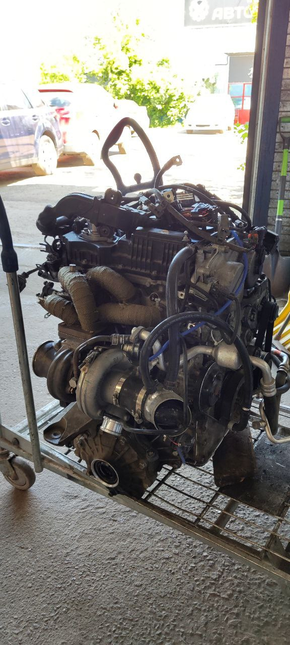

Начну с того, что я безумно рад видеть Стига в гараже, вся эта эпопея затянулась на 3 полных месяца (я никого не торопил, так как был 2 месяца в Анапе, в теории можно все сделать гораздо быстрее), с другой стороны у меня хватало веселья с R-кой.
Почему умер мотор? Ответ простой, из-за экономии в 150 рублей на хомуте пайпа на интеркулер он слетел. Далее пайп попал под ремень помпы, сорвал ремень и я прокатился несколько минут до загорания надписи "перегрев двигателя". Блоку отлитому из переработанных пивных банок достаточно нескольких минут, чтобы а) треснула 1-мм гильза б) треснул алюминий, который окружает гильзу.
Но мотор бы все равно скоро умер. Он можно сказать был уже приговорен, так как на одной масло форсунке отвалился весь припой и товарищ, кто ее приваривал, вынул ее из основания пальцами, т.е. она уже не держалась и вопрос ее выхода из чата…ну пара тысяч километров, а дальше все.

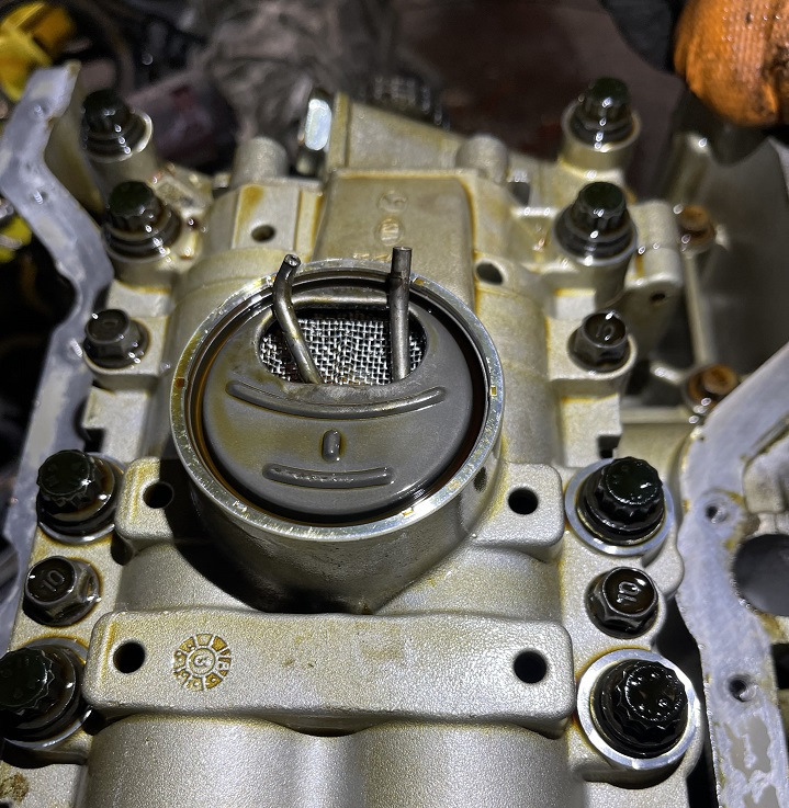

Для владельцев Стингеров это очень актуальная проблема. Она а) не диагностируется б) подлезть со снятием поддона невозможно с) только демонтаж мотора, снятие поддона, снятие нижней половины блока.
Т.е. вы не можете подобраться к масло форсам не демонтировав и не скинув низ мотора. Проблема могу сказать массовая, знаю пачку моторов, которые ушли в мир иной по этой причине. Статистика вещ странная — от 6 т.км до 150 т.км выходили из чата форсунки.
Мое мнение на эту тему — лучше выдернуть живой мотор, скинуть низ и принудительно приварить аргоном форсы (тут подробно про это написано), нежели ждать когда епнет и …будет мифическая гарантия. По гарантии загильзуют кривыми гильзами в горе сервисе, далее запихнут 3 старых поршня, один новый, и оправят на хрен вас. В текущей обстановке ни один дилер не ставит шорт блоки. При всех последних случаях меняли поршень в мертвом горшке.
Ремонт и во сколько он встал и как я все сделал. По причине "б" мне понадобился б.у. блок, который обошелся мне в 35к рублей (стоил 40к, скидка 5к рублей, так как я до этого у ребят покупал головку блока в сборе и про запас на свой мотор). Если кому надо вдруг, могу продать головку блока в идеале. Далее был процесс гильзовки. Гильзовал у товарища в Вологде, кто занимается Эво Х моторами. Гильзовали 2-мм гильзами, протачивали на станке с фальш плитой (что это такое и почему это важно — читать тут), зазор сделан увеличенный 0.05 мм, по заводскому мануалу зазор болтается 0.02-0.04 мм.
Цена вопроса:
Блок 35к рублей (купить сегодня за эти деньги — шансов ноль)
Гильзовка 37к рублей (сегодня дороже, курс вырос)
Новые поршни, цепи, натяжители, маслосъемные, чистка коллектора и всего прочего, сборка и так далее 190к рублей.
Итого: около 260к рублей. По сегодняшним меркам в общем то и не так много.
Поясню, пробег моего мотора был около 82 т.км., и в принципе можно было не менять очень многое (поршни живые как не странно, цепи тоже, нятяжители), но…если я уже полез туда, то почему бы не поставить свежее, нежели через 70т км потрошить опять мотор, чтобы заменить цепи или маслосъемные.

Т.е. когда точиться с плитой, получается ровный круг, сняли плиту стал элипс, поставили цилиндры затянули снова круг получился? Надо было корейцам ещё цилиндры элипсоидные сделать🤣
Все верно, в этом весь смысл, тогда и задиров не будет

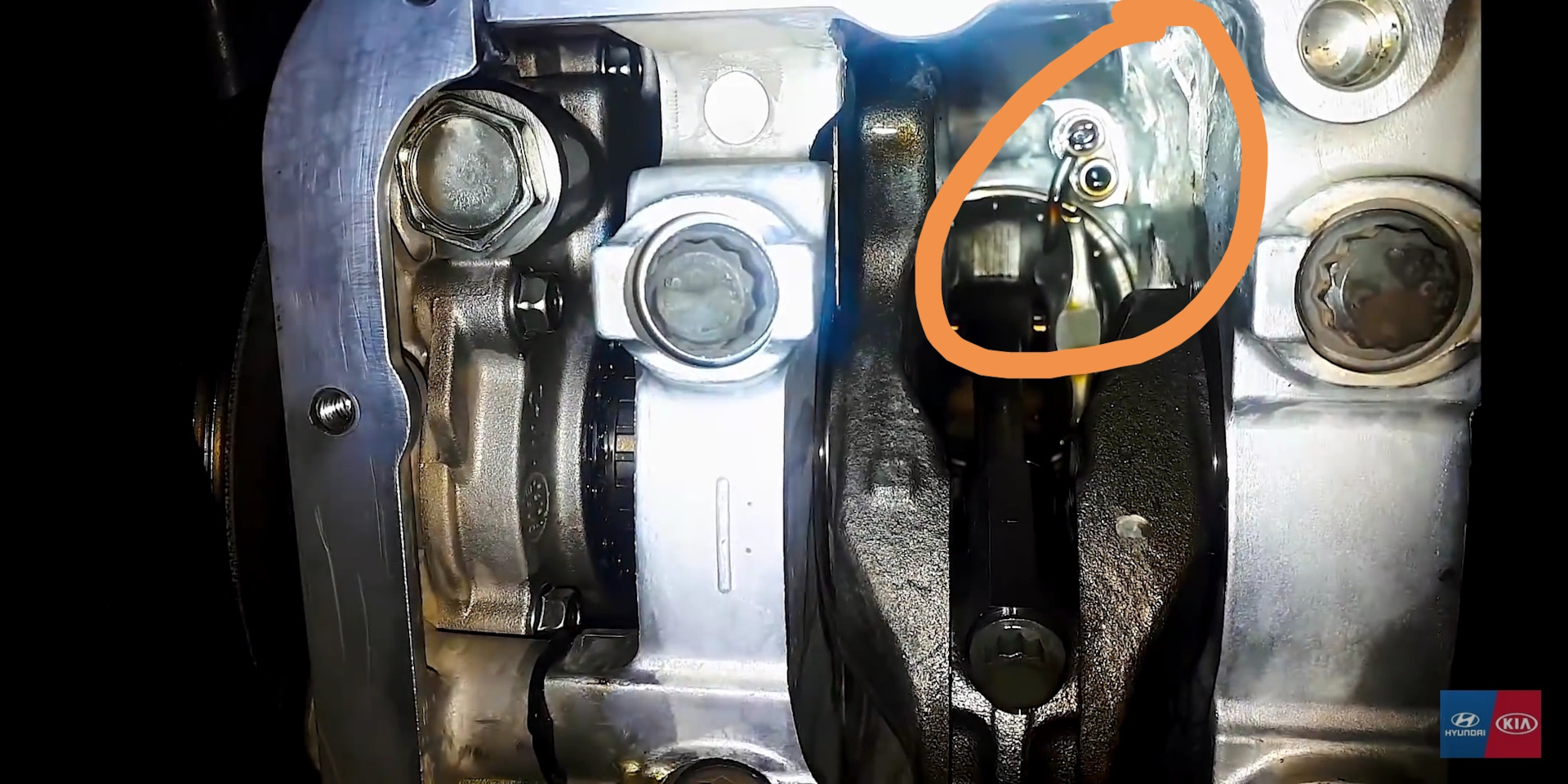

Вот ещё фото

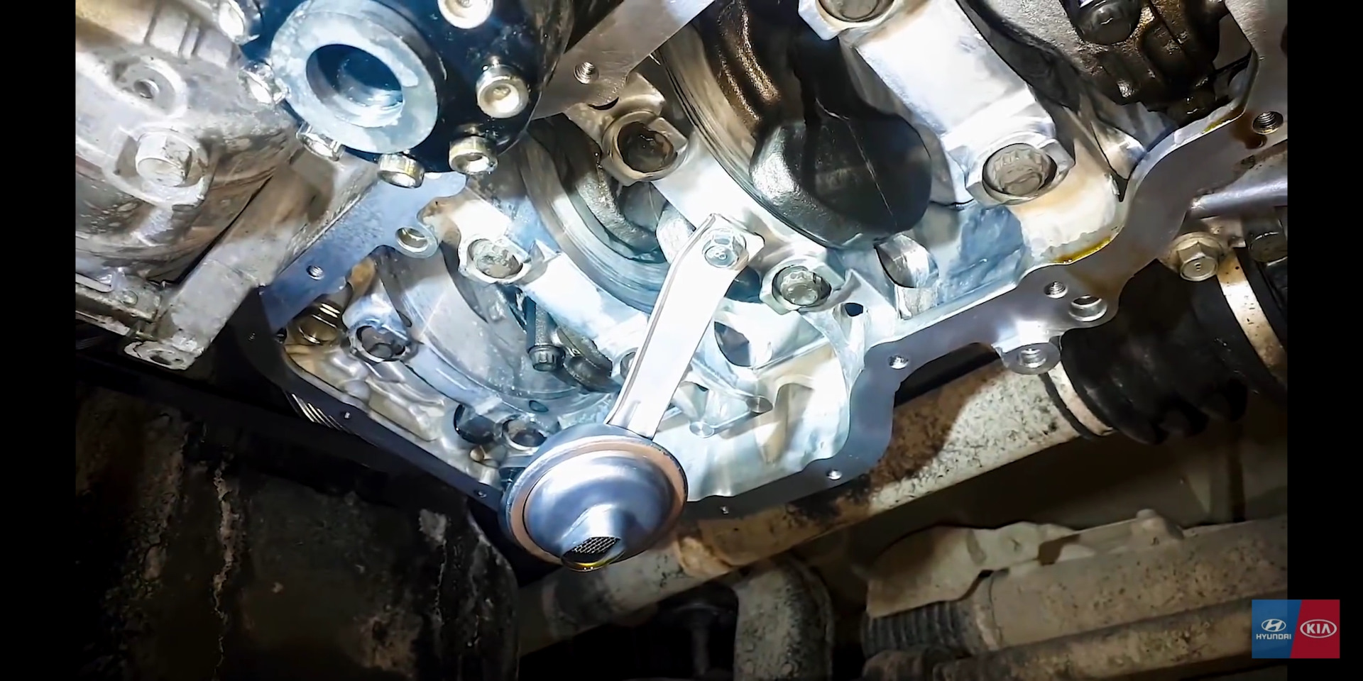

На 2,0 G4NA достаточно снять поддон и форсунки можно увидеть
Только зачем они там нужны, непонятно
Пусть будут))
это лишние потребители масла, с ними меняется распределение давлений и потоков по системе смазки и в особенности, выше форсунок (то есть в ГБЦ). И ничего хорошего в этом нет.
но корейцы поставили, видимо, в качестве защиты от обезьянок, грубо нарушающих правила эксплуатации из мануала. В таком случае форсы позволяют отсрочить поломку.
Ну да, у меня с завода стоят (G4NA 2018) Думаю, инженеры всё там расчитали

Про палки — выше в теме уже написано, что блок тупо в элипсе всегда, распредвалы — тонка полая труба, цепь тоненькая и хлипенька и тд тп

Добавлю тебе конкретного говна. Эллипс до 15-20 соток на наших моторах. На мизерных пробегах. Гильза 1мм толщиной из фольги. Какое бы ты масло не лил, ты с этим ничего не сделаешь.

Основание маслофорсы случаем не результат порошковой металлургии?Профиль сложный довольно.
Честно я не знаю из чего оно. Возможно.
Я не силён в материаловедении, но вроде порошок не дружит со сваркой, как бы не оторвало носик по сварке.Есть жертвенная маслофорса для опытов?Жаль будет потерять новый жирнючий мотор из-за писюна…
А варианта нет больше, выйдет опять, скину с обрыва.
Надеюсь всё будет хорошо.В любом случае, сварка не клей.
