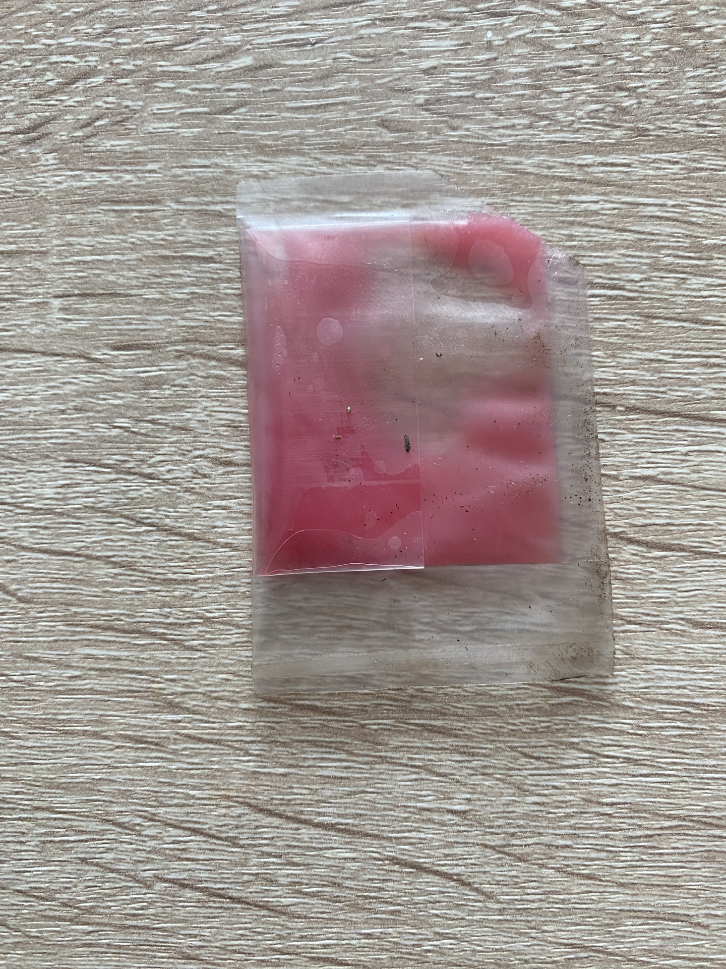

Доброе время. Писать особо нечего, купил оригинальный ремкомплект суппортов и цилиндры frenkit, купил азелит и приступил к ремонту. Цилиндры лучше и проще выдавить тормозной жидкостью, не снимая суппорт, только сняв колодки. Тормоза прокачал с помощью компьютера.

7 лет и ничего не закисло
Понял А я тойотовской мазал, розовой
Да она розовая
Vladislav387
Плохая смазка, она высохла вся за пару лет. Не подходит она для долгосрочной эксплуатации.
Пускай плохая, но семь лет поршня двигаются, значит не такая и плохая.
Возможно постоянно ездите. У меня машина на пару месяцев встала и все, цилиндры начали подклинивать. Когда под манжету заглянул, а там все высохло.
Жду тепла, буду все заново переделывать.
Я Френкит поставил в передние суппорта ещё в 16 году . Правда хорошо промазал смазкой все резинки и поверхности, , на днях ещё раз менял колодки и … ни один поршень не прикипел. Загадка. А до этого четыре поршня были намертво заклинившие .
В ремкомплекте смазка была, ее и использовал.
