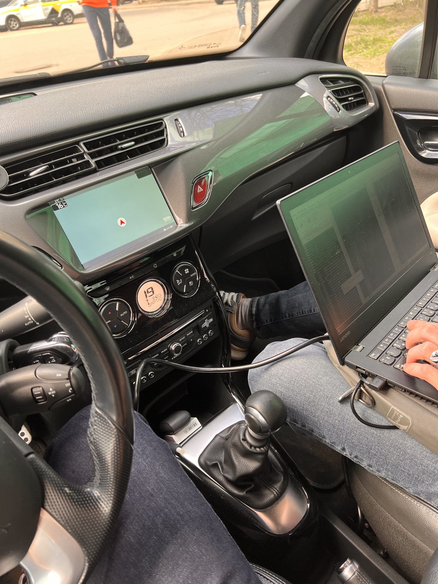

В этом посте не было бы ничего интересного, если бы не одно НО.
Настал долгожданный момент, когда я поехал к ultraded на настройку. Отключили всякие лямбды, поехали снимать логи, а там хуяк и детон. Покрутили свечи, катушки (визуально ок), клапана чистые, а детон не уходит. Ну чтож, отправили меня там же на районе на компрессию и эндоскоп, а также почитать форсы.
По всем параметрам ничего криминального обнаружено не было и я был отпущен с напутствием на капиталку (куда же без этого). Однако, возник вопрос каким бензом я заправляюсь, я с гордостью ответил, что онли сотка на Газпроме, на одной и той же заправке. Мне в ответ улыбнусь и рассказали увлекательные истории про то, как ложились моторы на этом Бензе и порекомендовали поменять заправку. Выехав оттуда, позвонил Алексею и пересказал эту историю, он говорит залей Роснефть, там типа стопудово хороший бенз и приезжай будем смотреть. Залил еду, сам конечно понимаю, что вряд ли бензин настолько сильно поменяет результаты.
Делаем 2-3 прогона, все четко.
Накручиваем буст, нет детона.
Накручиваем финально, прогоны, нет детона. Магия.
Тем не менее, было принято решение промыть форсы (если бенз и правда плохой был) и сделать раскоксовку.
С этим я уже по протоптанной дорожке поехал к dronerman. Все почистили, отмыли, подымили, слили черное, поставили новые свечи и залили православный Бардаль.
Проехал я где-то 1000 км, в основном трасса, детона нет, масло на уровне.
Я никого не призываю менять свои заправки, но у меня получилось вот так.
