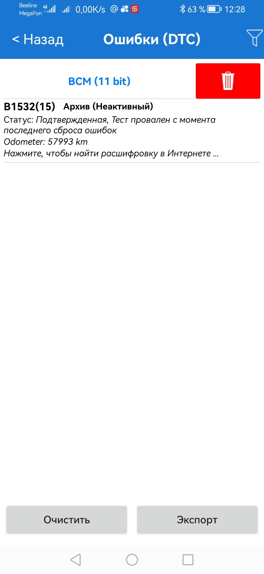

Доброго времени суток! Подскажите может кто то имел дело с этой ошибкой. В описание непонятно. То-ли реле стартера обрыв цепи или открытие богажника обрыв или замыкание и прочее. Всё работает в норме. Но один раз было что автомобиль еле завёл (то-ли стартер или аккумулятор еле крутил). Заряд акума в норме.

Вчера тоже это было . Машина вообще отказалась заводиться. Оказалось, что не плотный контакт на втягивающем стартера, не до конца одета фишка.
Понятно, получается надо иногда проверять.

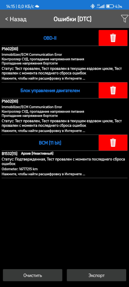

У меня эта ошибка постоянно выскакивает вместе с какой то ещё одной. На работу машины никак не влияет, сбрасываю и еду дальше
Ошибка архивная. Периодически подобные ошибки могут возникать в системе по разным причинам — от нечеткого срабатывания контактов\датчиков и плохого контакта в разъеме, до глюка в блоке, который тупо считал данные с ошибкой, например, при запуске двигателя.
Стереть, забыть и не мешать машине ездить.

Была такая ошибка, долго, потом пропала.Что-то связано с замком багажника.Пробег на одометре зашкаливает, програма Кар сканер походу чудит
Ошибки удалите и через недельку посмотрите.
Я так делал
Ставьте опендиаг. А этот карсканн чудит, у всех новых с конвейера находит такие ошибки
У меня появилась недавно, ранее не было.
У вас неактуальные ошибки. Написано же из за кратковременного ненадежного контакта

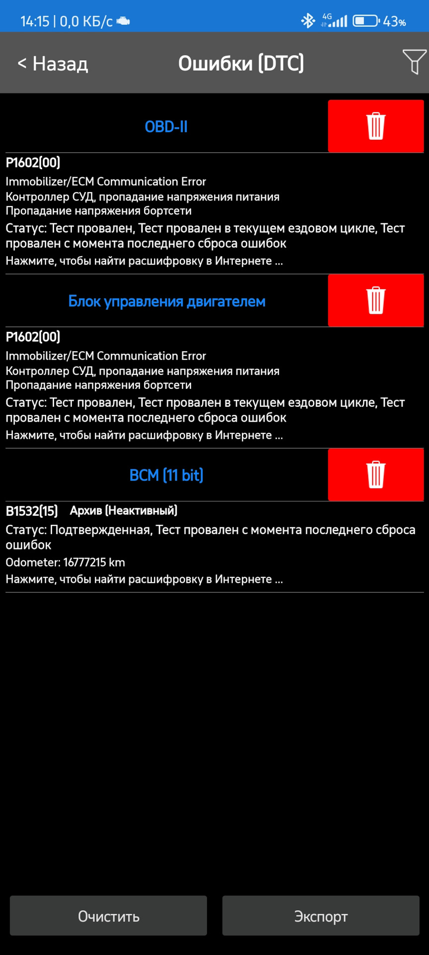

Программа ОпенДиаг мобайл не увидит эту ошибку, т.к. там сканирование по блочно, а блока ВСМ там нет.
Увидит, просто докупать версию на абс, руль, и прочее всего. У всех чаще только на ДВС
Нет. Эта ошибка другого блока. Алгоритм чтения у ОпенДиаг отличается от СкарСканера.
