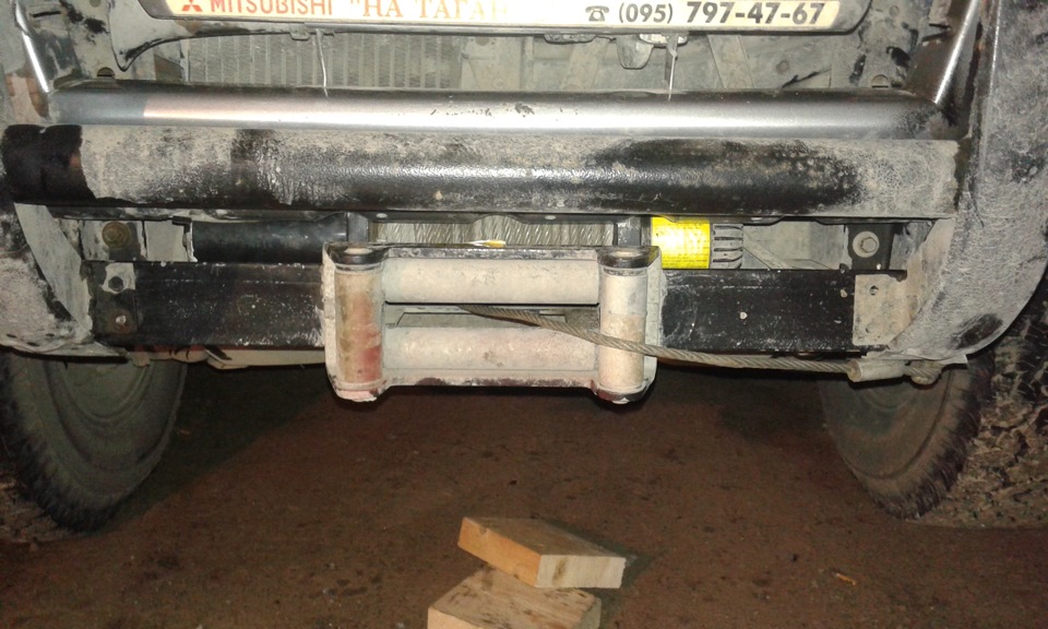

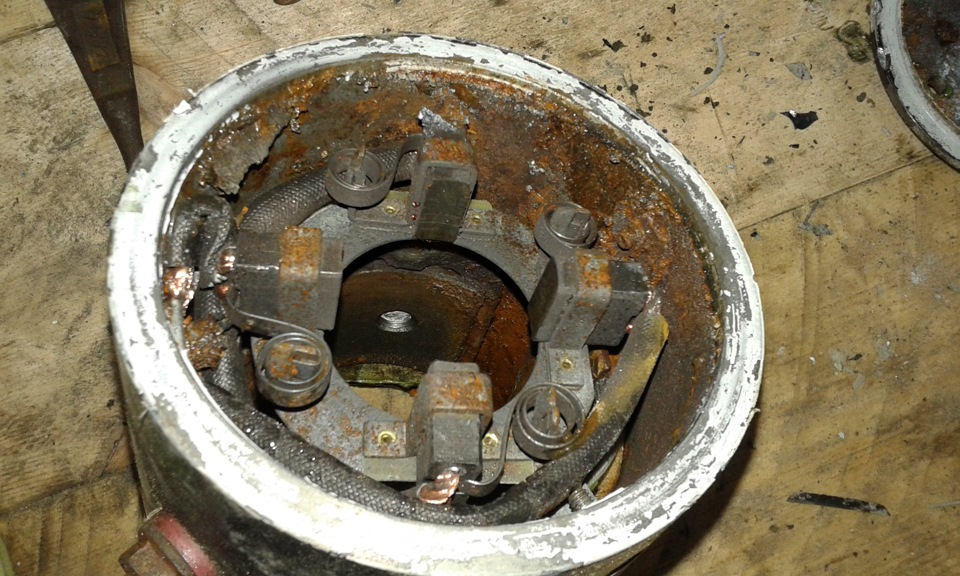

Еще во время последней спасоперации заметил, что лебедь начала срабатывать не на каждое нажатие кнопки пульта, а через раз. Но как обычно обслуживание отложилось "на потом". В итоге при следующей нужде лебедь работать просто отказалась, трос с неё был смотан и отправился на ответственное хранение в гараж до выяснения причины поломки.
В конце концов смог выделить немного времени и разобраться с причиной отказа.

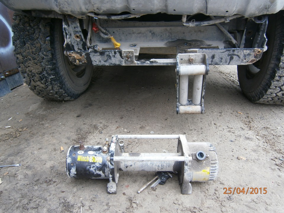

Лебедь демонтировал и разобрал.

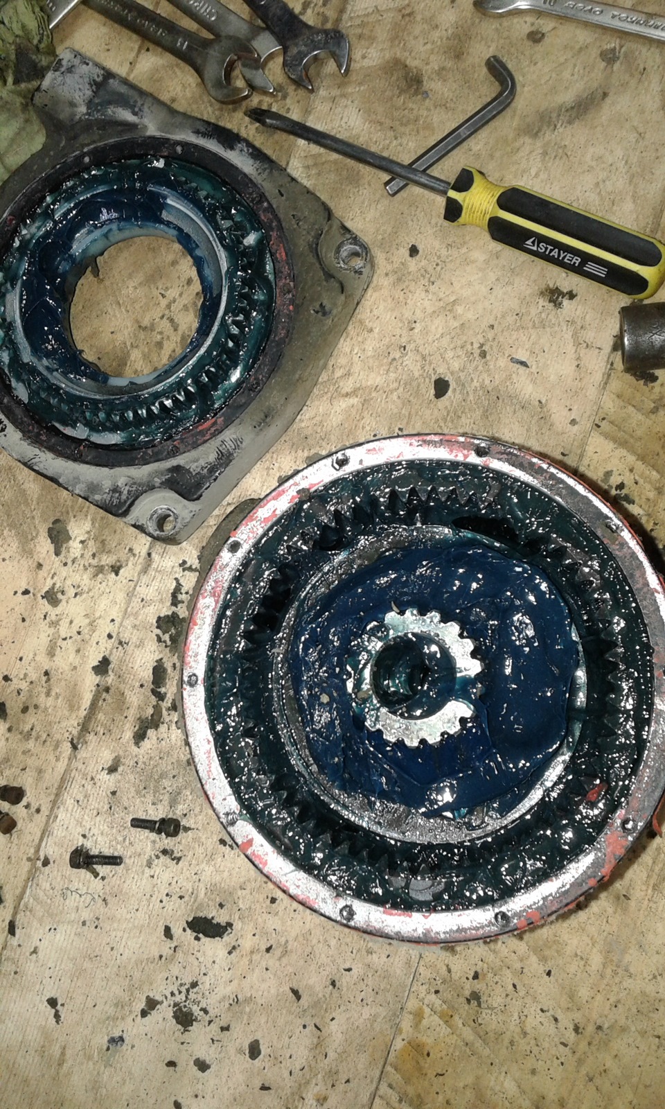

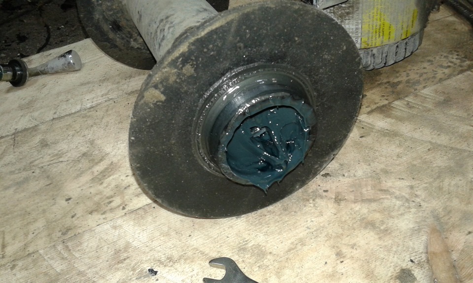

Как ни странно, несмотря на продолжительное стояние прошлым летом в воде с утопленой лебедкой, вода в редуктор не попала. Возможно благодаря нанесенному герметику. Или благодаря хорошей смазке синим Шевроном в смеси с трансмисионкой 75W-90 от Мобил. Утверждать не берусь, может просто повезло.

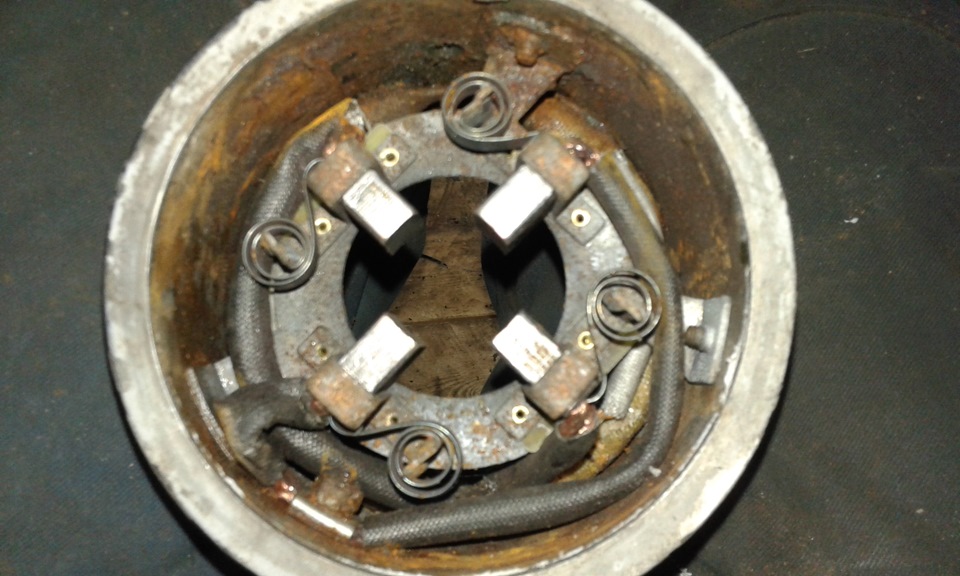

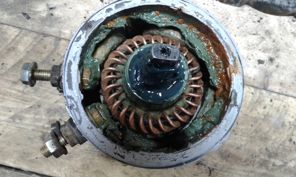

А вот в электромотор водичка попала. Не так много как могло быть, но она там побывала. Как результат- хлопья ржавчины внутри мотора и закисшие щетки.
К счастью ремонт длился недолго и беспроблемно. Разработал щетки, немного надфилем зачистил их грани для лучшего хождения в направляющих, почистил мелкой наждачкой коллектор, острой палочкой почистил канавки в коллекторе от графитной пыли. Убрал излишнюю смазку и ржавчину внутри статора, просушил и продул сжатым воздухом.
Добавил немного синей смазки в редуктор, собрал и установил лебедку на место.

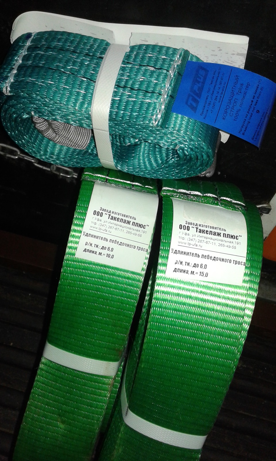

P.S. Ну и к теме лебёдки- прикупил себе наконец-то пару удлинителей троса лебедки и корозащитный строп.
Покупка радостная, но отдельной записи в журнале не стОит.

Приветствую, Вить. Смотрю крышка на моторе сидела на герметике. А я бы еще посоветовал все контактные гайки открутить, снять изоляторы и их тоже промазать герметиком. Там в качестве изолятора довольно грубые пластмаски стоят и неплотно прилегают к корпусу, через них водичка тоже сочится внутрь.
Саня, привет! Учту это теперь на следующую разборку. Неохота пока во второй раз её снимать. Да, блин, и в первый раз неохота было…))))
Да понятно, что ради этого специально лезть не стоит)))
