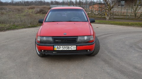

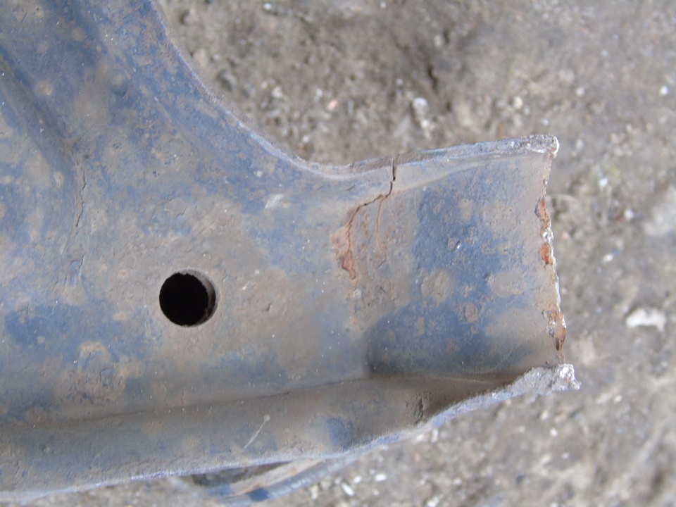

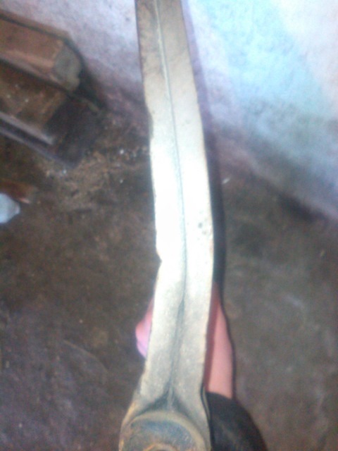

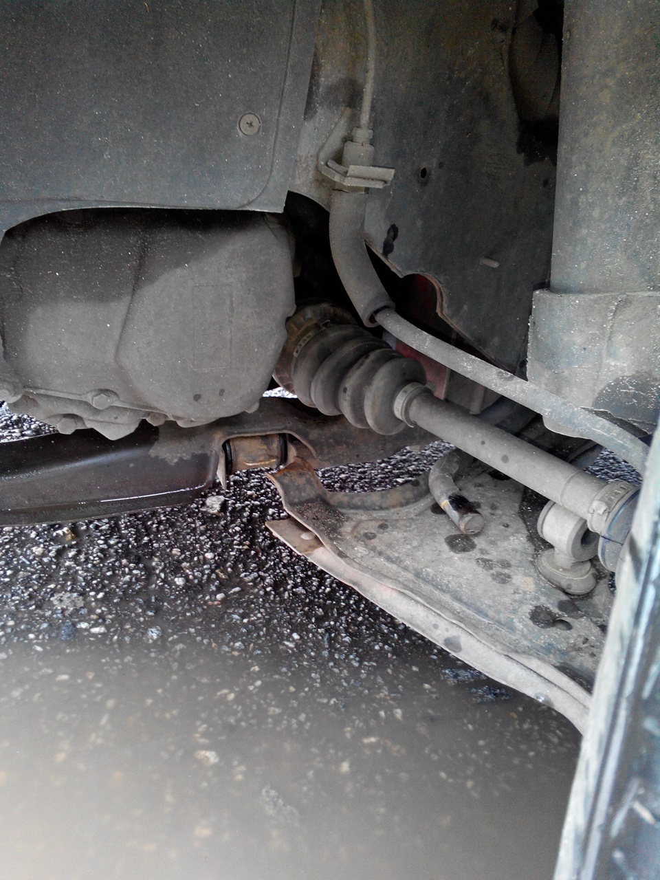

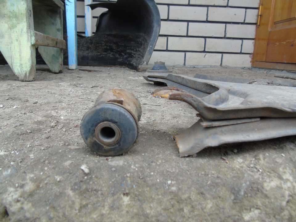

Выехал с утра отвезти маму на роботу, не отъехав и ста метров от дома, машина с визгом стала. При попытке открыть дверь понял что, что то не то. Насильно вывернув дверь вылез и понял что пипец крылу. Заглянув за колесо обнаружил вот такую картину.
Пошел домой за домкратом поднял машинку выставил колесо ровно и потихоньку на задней поехал домой. Съездил на разборку купил другой рычаг.

На этих опелях болезнь с рычагами, у многих ломает их, из за неправильной геометрии подрамника, не под тем углом стоят рычаги! Воть! У меня оба треснутые!
