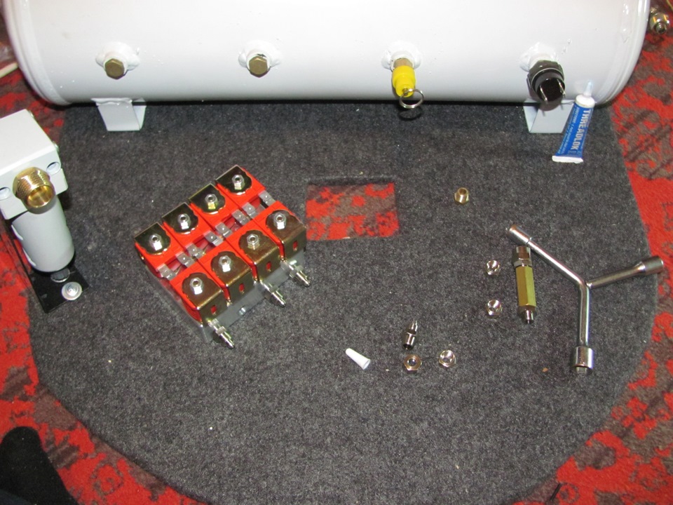

На этом дело притормозилось. Не хватало основной дели блока клапанов. В начале денег не хватало, а потом и в наличии не было. И вот случилось чудо. Этот чудо блок оказался у меня.
Вкрутил фитинги на синий фиксатор резьбы Abro.
И закрепил на подставку.
Соединил с ресивером. И начал подключать к блоку дист. управления и реле на компрессор 70А.

1. Пульт дист. управления может работать только в 2 контура. Хотя блок клапанов 4 контура. Так что пока что только перед — зад.
2. Компрессор и влагоотделитель соединяется обычным водяным шлангом и 2мя переходниками 1/4-1/2.
3. Все резьбовые соединения на фиксаторе резьбы Abro синий.
4. Трубки на подушки 6/4 на блок клапанов и влагоотделитель 10/8 Camozzi
5. Реле компрессора от стартера Газель 70А.
6. Питание провод 6кв подключенный к доп. блоку предохранителей. Масса с кузова
7. Провода на клапана 1,5кв
8. При работающем двс компрессор набивает ресивер с 0 за 2:20 мин.

реле при работе не греется? стартерное реле не рассчитано на постоянную работу. только на кратковременную. сколько насос жрет? (ток)
Комп жрет где-то 30A. ресак с 0ля за 2:20 мин набивает. ну в общем на подкачку не более 2х минут. это реле все используют. оно себя зарекомендовало.
а. ну ток не большой. я подавал на него около 50-ти апмер — он после пары минут начинало плавиться)

Шланг от Компа до влагоуловителя срочно менять. Хотябы на РВД.
в чем срочность :)
Шланг сантехнический не расчитан на такое давление. В системе водоснабжения мах 2атм.
Да нет. В системе и 5 и 6 бывает.
На шланге написано 10бар и 95°. Да и у многих видел что такой шланг установлен. Жалоб не было.
