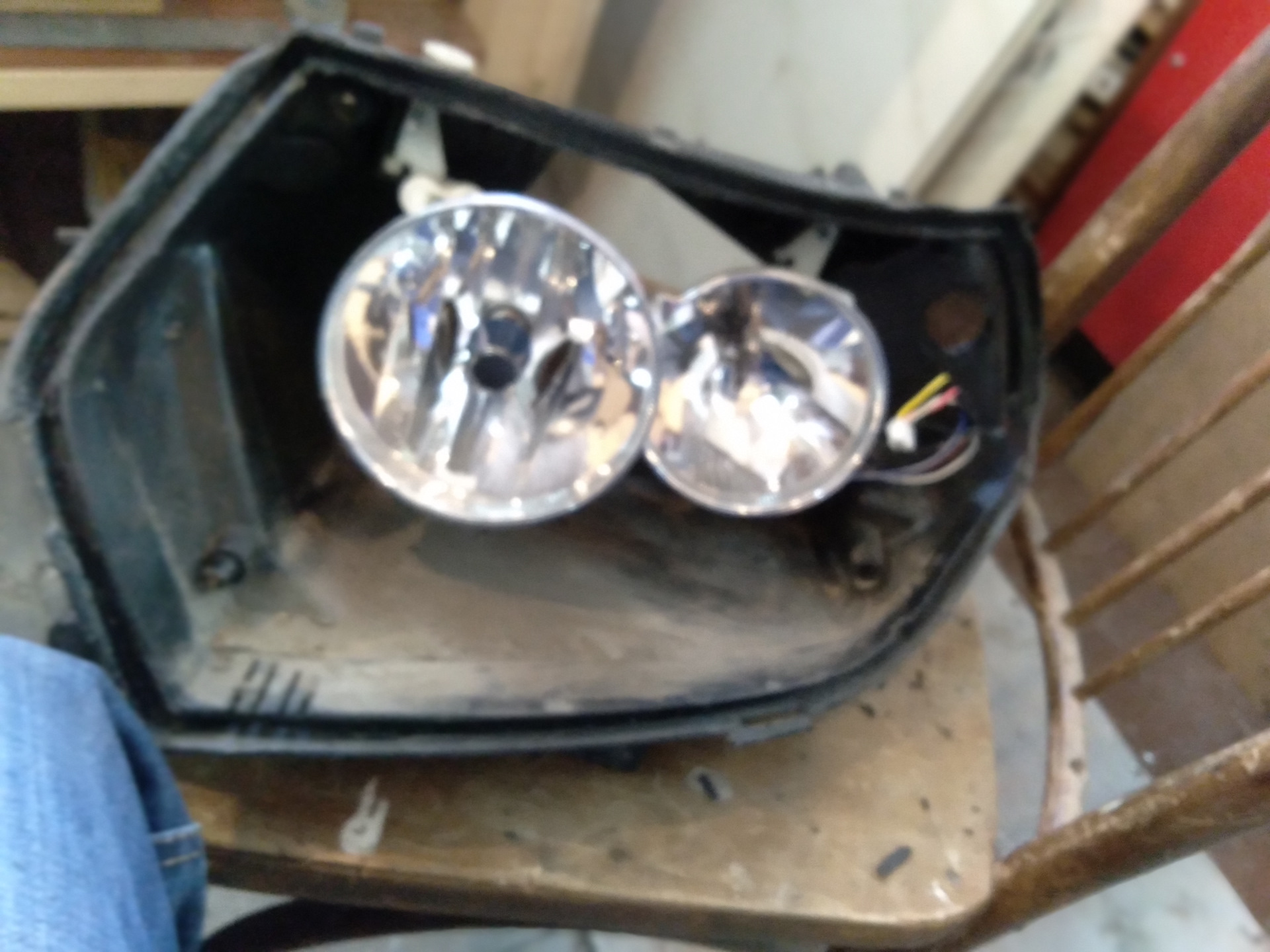

Итак после отказа дилера в замене фары, заказал у парня из Ульяновска полоску ДХО, буду вскрывать, и менять, такой вопрос как и каким макаром лучше отделить стекло? Может кто делал? Поделитесь опытом😁😁😁

Все вскрывается. Начинаешь со стороны ближнего, тоненькой отверткой. Можно чуток подогреть. По периметру пару раз канцелярским ножом пройтись. Как со стороны ближнего все отковырнешь, потом на излом постепенно по периметру идешь верх низ. Возможно придется сзади отвернуть саморезы. Одна фара у меня так разобралась, вторая с откручиванием.
да, вроде феном греют и вытаскивается, но там пластик такой себе, я когда строительным грел его у меня повело… поэтому отпилил www.drive2.ru/l/590753579904585233/
Не огорчайся, я с травмированой рукой, одной левой, за 1,5 часа разобрал без повреждений, коробка из картона, прогрев феном, по швам чистиш герметик, подлазь везде, где можеш. Снова прогрев, мне хватило 2-ух
Хочу вас огорчить.Фару вы не вскроете без повреждения прозрачной скорлупки(язык не поворачивается это стеклом назвать).Пластик приклеен на стекольный гермтик, термостойки.Пластик можно только болгаркой покругу отчекрыжить и заменить.
по идее надо прогреть так, чтобы герметик размягчился. Но предварительно все же советую уточнить наличие и цены на новое стекло (на всякий случай). Я, когда менял стекло — просто разрезал дремелем и выдрал кусками :)
После ДТП покупал фару она была внутри грязная решил помыть тёплой водой с фери пока мыл герметик разгорелся и без проблем отделил стекло от фары. Можно ещё фару в коробку положить проделать в коробке отверстие и нагреть феном после этого отвёртка и нож в помощь.
Сам не разбирал, но понял, что это не лёгкий процесс, долго "курил" как то эту тему для замены стекол. В основном кто разбирал фару шли по пути отпиливания по периметру стекла, а потом выламыванию с прогревом вклеенных остатков по кусочкам. Без повреждения стекла навряд ли получится.

Сегодня прошёл ТО-2, в каждой фаре по одному сгоревшему светодиоду, причем в одинаковых местах. Указал на это дилеру, предварительно настроившись писать претензию, а он это принял и заказам мне нового поставщика УАЗ. Дилер из Челябинска
www.drive2.ru/l/528996760551424155/
Вот процесс описан
Герметик херь какаета сама отверткой и нажем отходит😄😄😄
Только пилить, феном греть бесполезно-корпус плавится, а герметику все равно.
Сейчас начал уже четверть стекла отделил отверткой и нажем, даже фен не включал
Строительный фен, нож, отвёртка и в бой. 1.5-2 часа на всё, повреждений нет.
Вскрывается, просто не спешить и не читать лишнего😉
Смотрел ролик, как ставят оптику линзованную на Патриот, там чел всю фару ложил в нагревающийся шкаф а потом без проблем стекло удалял.
контакты кидайте, страна должна знать своих героев, всяко дешевле новой фары все эти заморачивания с распилами.
Я просто на авито зашёл набрал ремонт фары, на связь вышел парень Никита, предложил помощь, ну и понеслост
выколупывал без резки стекла. выколупал. долго. ответка, нож.
Без прогрева герметика?
он там резиновый, от тепла НЕ мягчеет. ОБратно ставил уже на специальный, который с прогревом снимаетсяв бортжурнале, за прошлый чтоли год
ОК, буду знать.
Ненастойчиво видимо себя вели с дилерами поэтому и отказали навешав лапшы на уши. На основании чего Вам отказали в замене фары?
Сломан кронштейн крепления фары и трещина на корпусе, общался и с заводом там тоже лесом послали
Тогда понятно.
