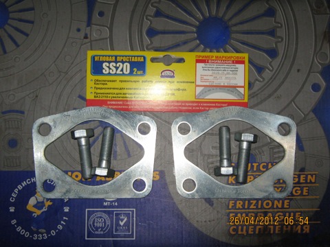

Купил я наконечники в итоге Линкс, хотя сказали что зря. Надо было трек наш брать.
Как сняли так и поставили. Сгон справа закис, хотя меняли полгода назад как.
Заменили передние колодки, расскрошились внутренние и съели диски. Следующая замена колодок плюс диски
Сняли защиту, греется очень, да и как по мне она не нужна такая.
Всё равно распорку ставили. Купил лада спорт по халяве.
Установили распорку нижнюю заднюю, болты не заменили, левый закис напрочь.
Замена масла.

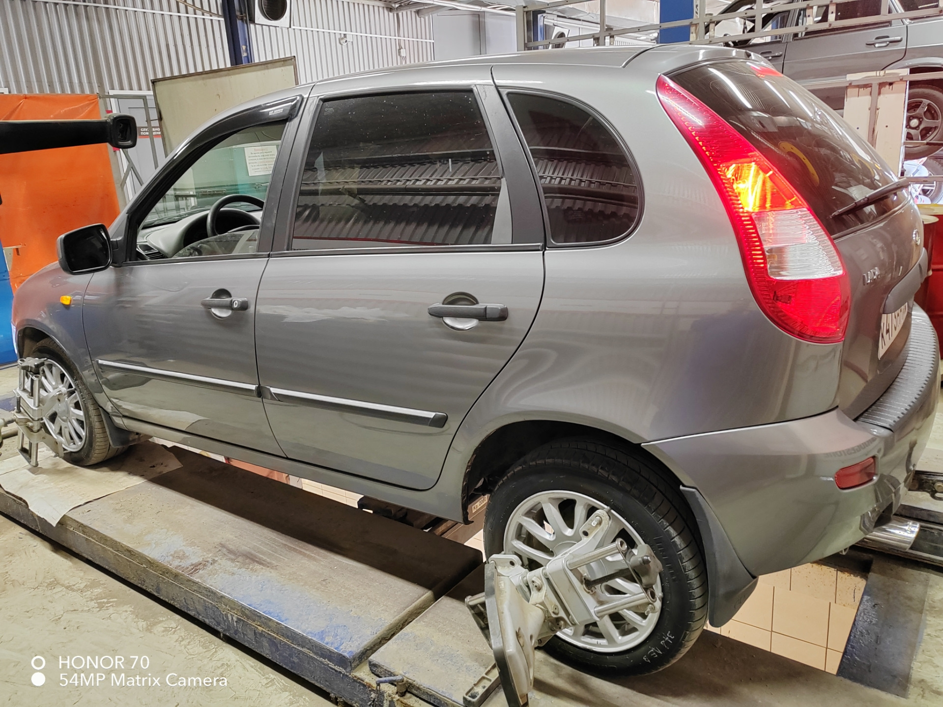

На следующий день поехал на развал к 9.
Заезжай на Вибросиенд покачаем.
Ну ок. А чё приехал, шаровая пол замену. Да еб…
Помчал в магаз 20 минут, купил трек пару. И на замену 20 минут у гуру.
В 10.30 снова заехал на развал.
Калина явно столько и так не ездила ранее.
Ну и сразу же наказание выдала, правый шрус наружний Пыльник порвало, хотя вчера все норм было.

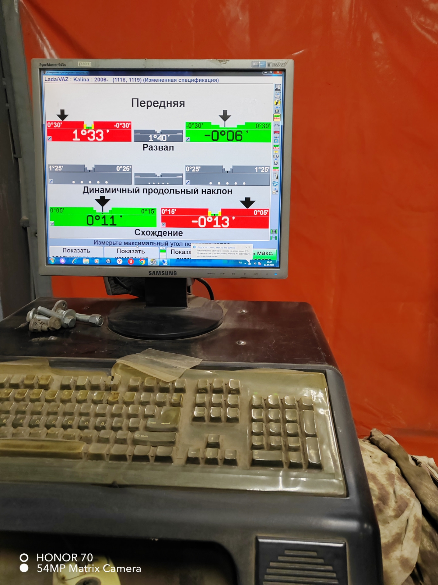

Итог
Развал в нуле.
Управление стало лучше.
Есть люфт в рулевой тяге, вроде как Сайлент там сдох. Пока катим так.
Рулевой карданчик закусвааает руль в нуле.
Рейка стоит не в нулевом положении.
Ну и на последок приклеил наклейку.
Я прозвал, малейший вжик.
Итого
Шароввые 1700
Распорка 800
Колодки 500 ранее
Развал 1150
Работа гуру 2500 за два дня.

развал есть. схождение есть. продольный наклон где?
Не успел снять
