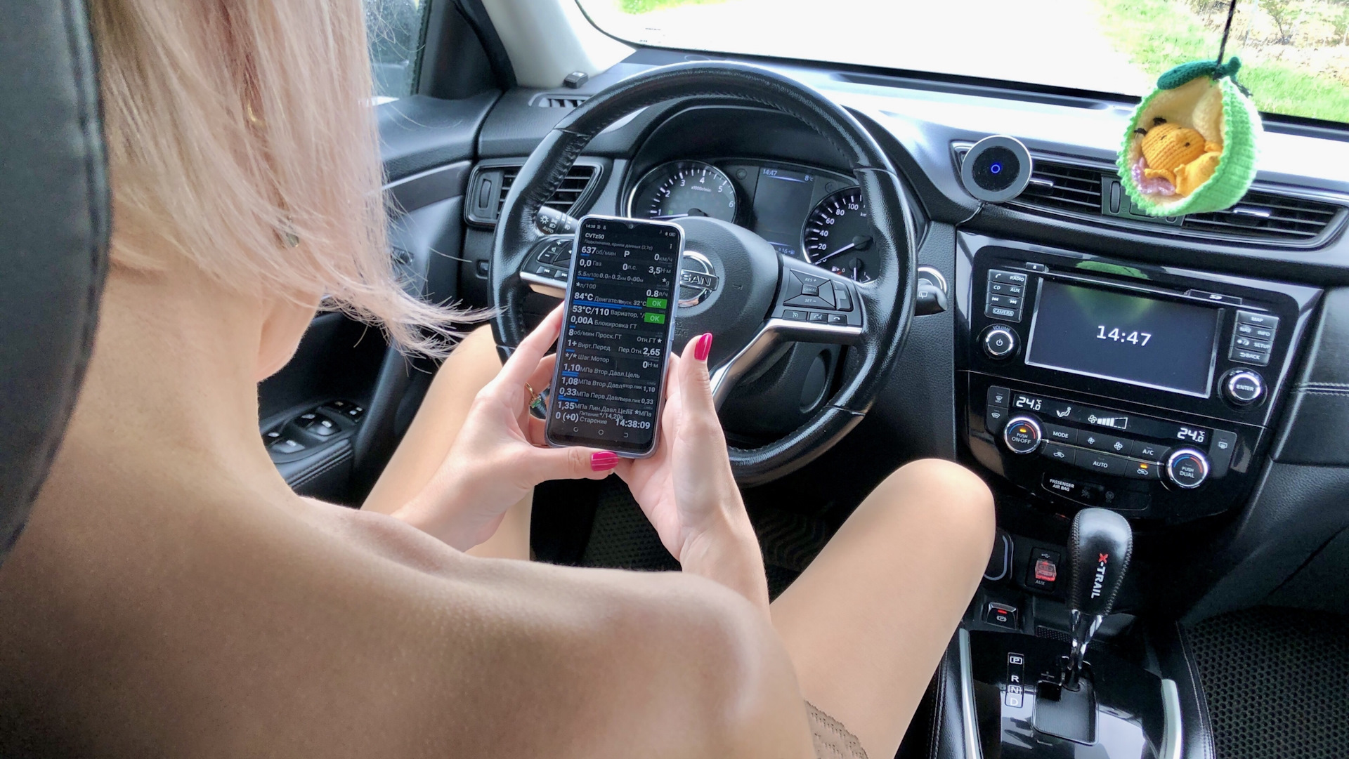

В предидущей записи я расписала процесс замены полностью механическим методом: www.drive2.ru/l/645078525287608000/
На ряду с этим существует и другой способ — программный. Нет, конечно механическую работу все же придется выполнить: снять колеса, демонтировать супорт и т.д. А вот электро-ручник можно развести и без разбора его корпуса. Потребуется: смартфон на андройде, софт CVTz50 и ELM адаптер.

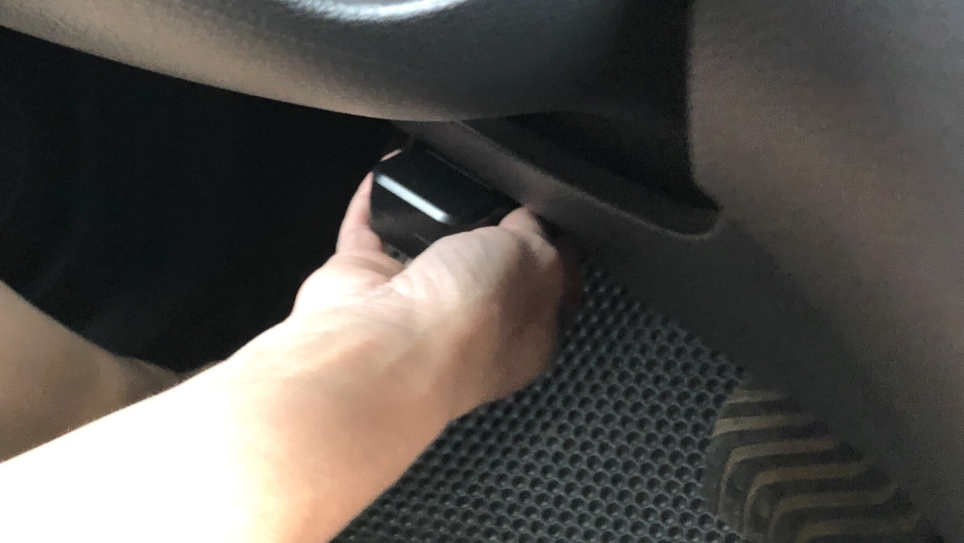

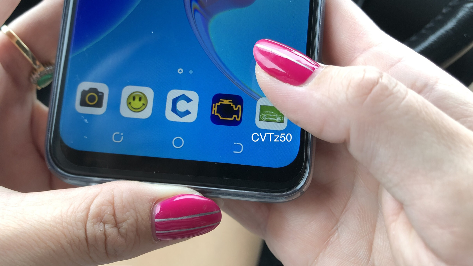

Я пользуюсь вот таким адаптером. Можно приобрести в интернет-магазине waildberries: www.wildberries.ru/catalog/46745621/detail.aspx?targetUrl=LC&size=91071285

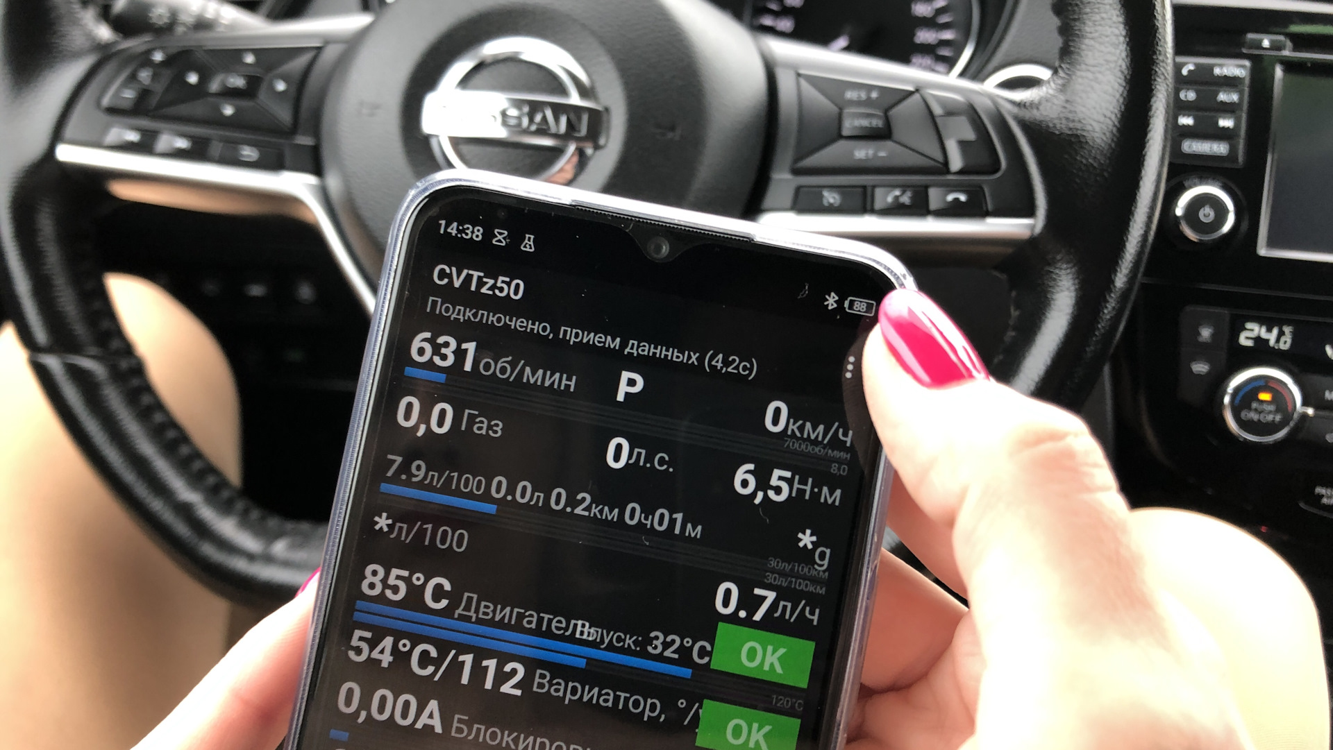

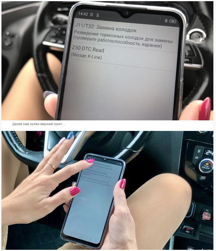

Приложение CVTz50 можно установить и активировать на данный момент только одним способом: offline.cvtz50.info/
После того как приложение установлено и активировано, адаптер в разьеме можно приступать к работе…

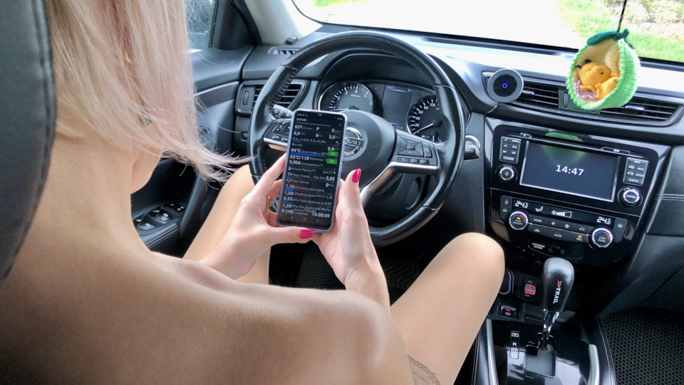

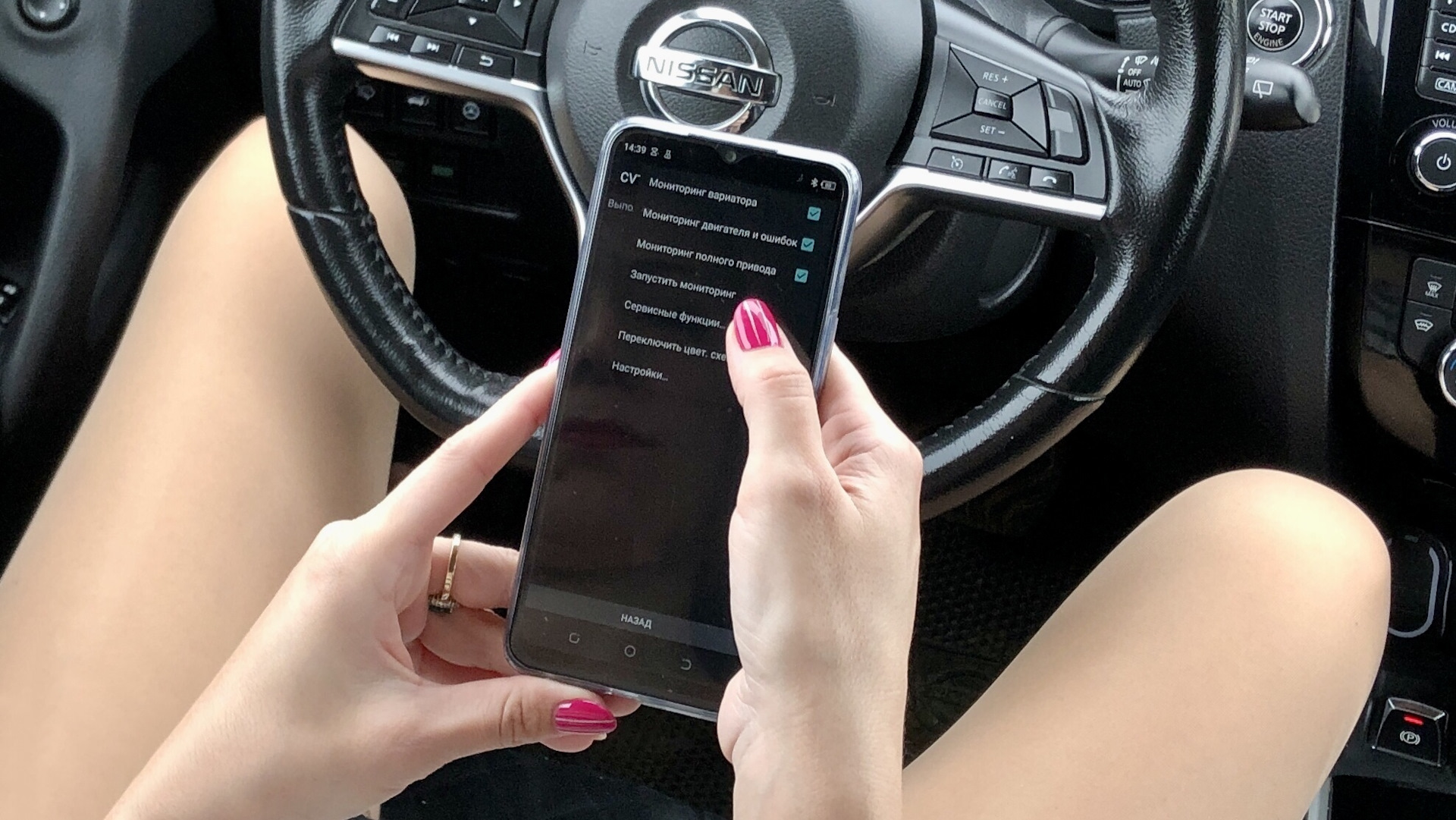

Коннектите смартфон с адаптером по протоколу bluetooth…
И заходите в приложение CVTz50.
Заходим в меню программы (жмем на три точки в верхнем правом углу)…

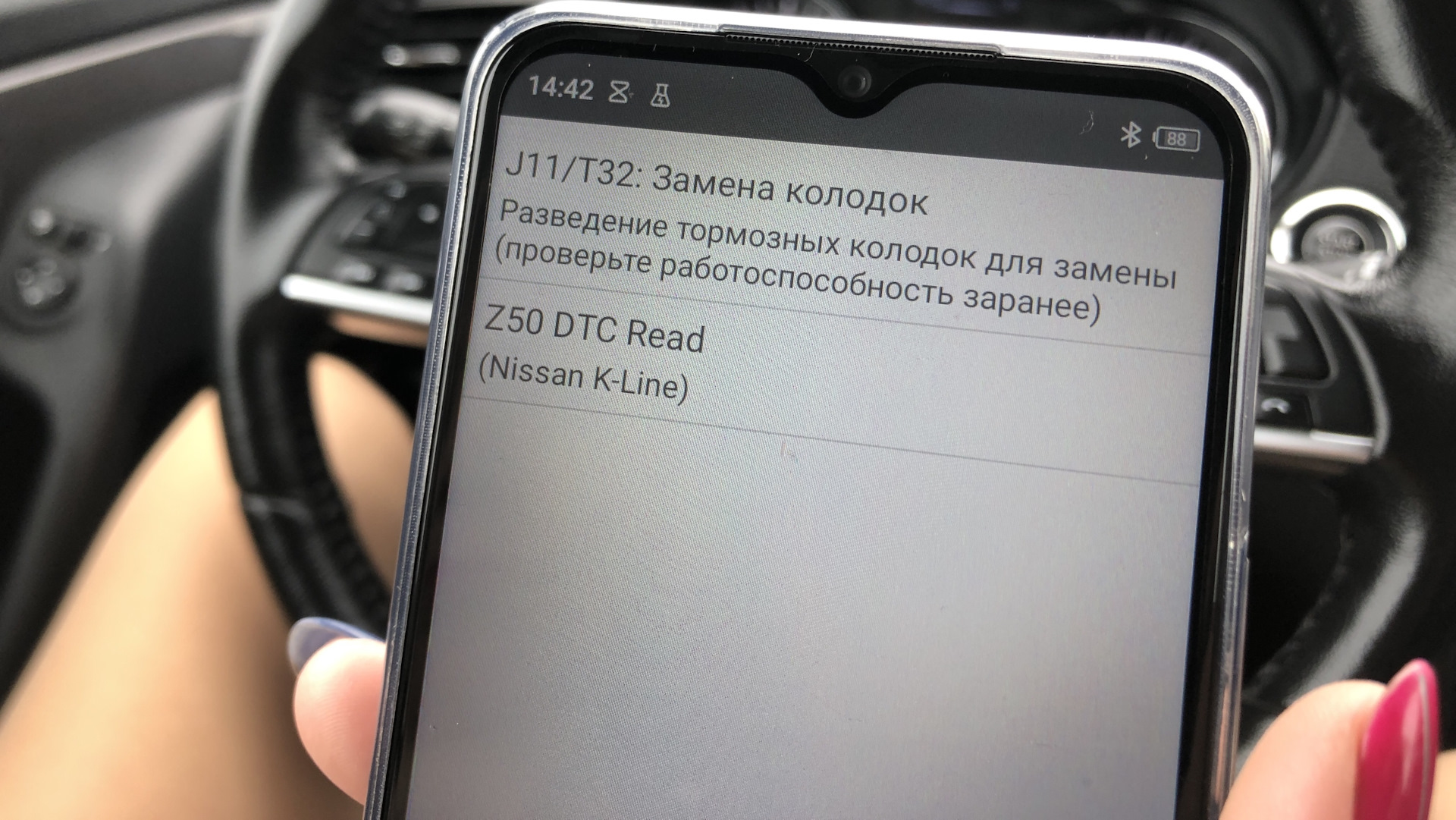

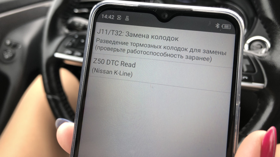

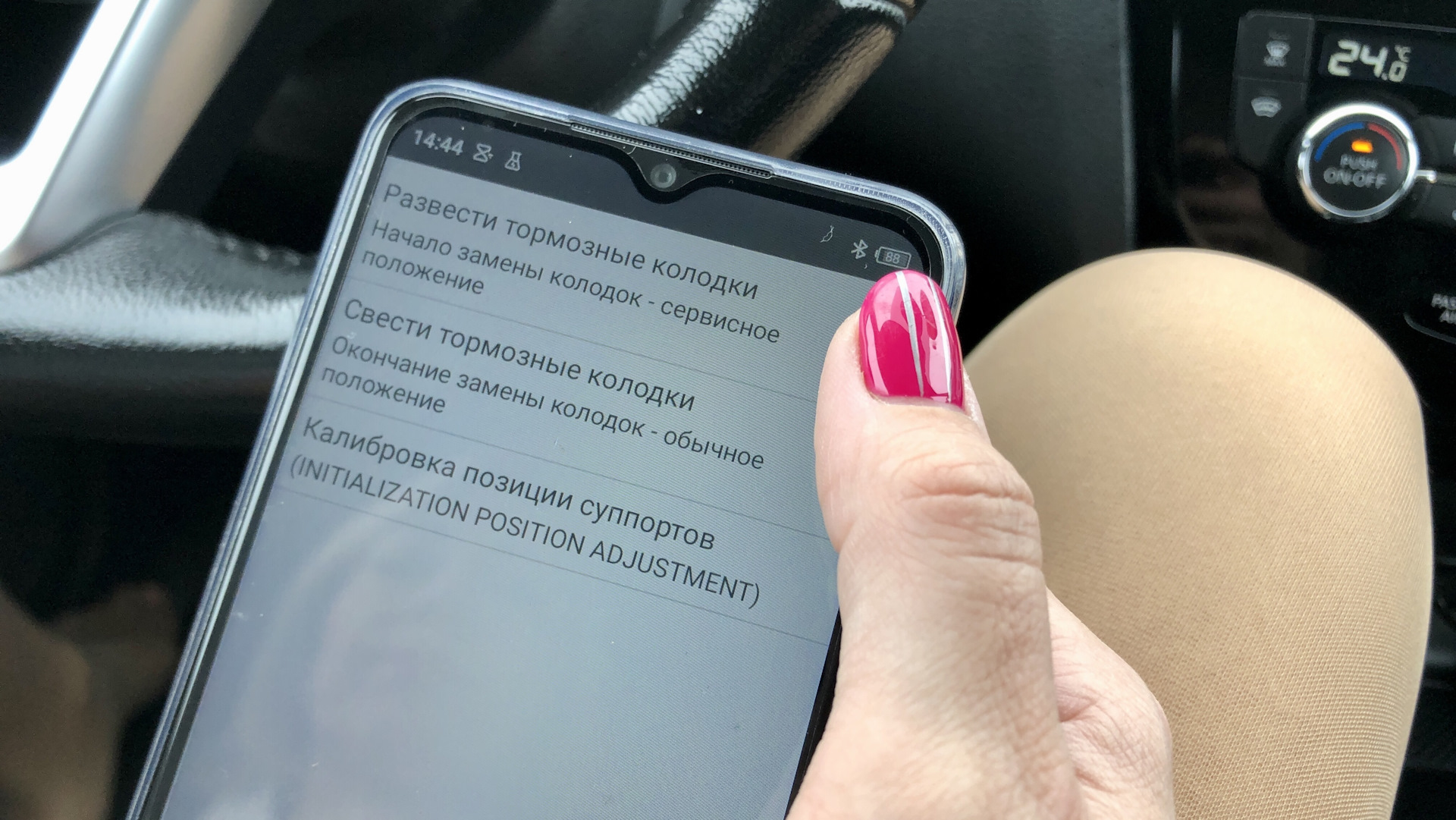

Далее заходим в «сервисные функции»…
Выбираем пункт «тормоза»…

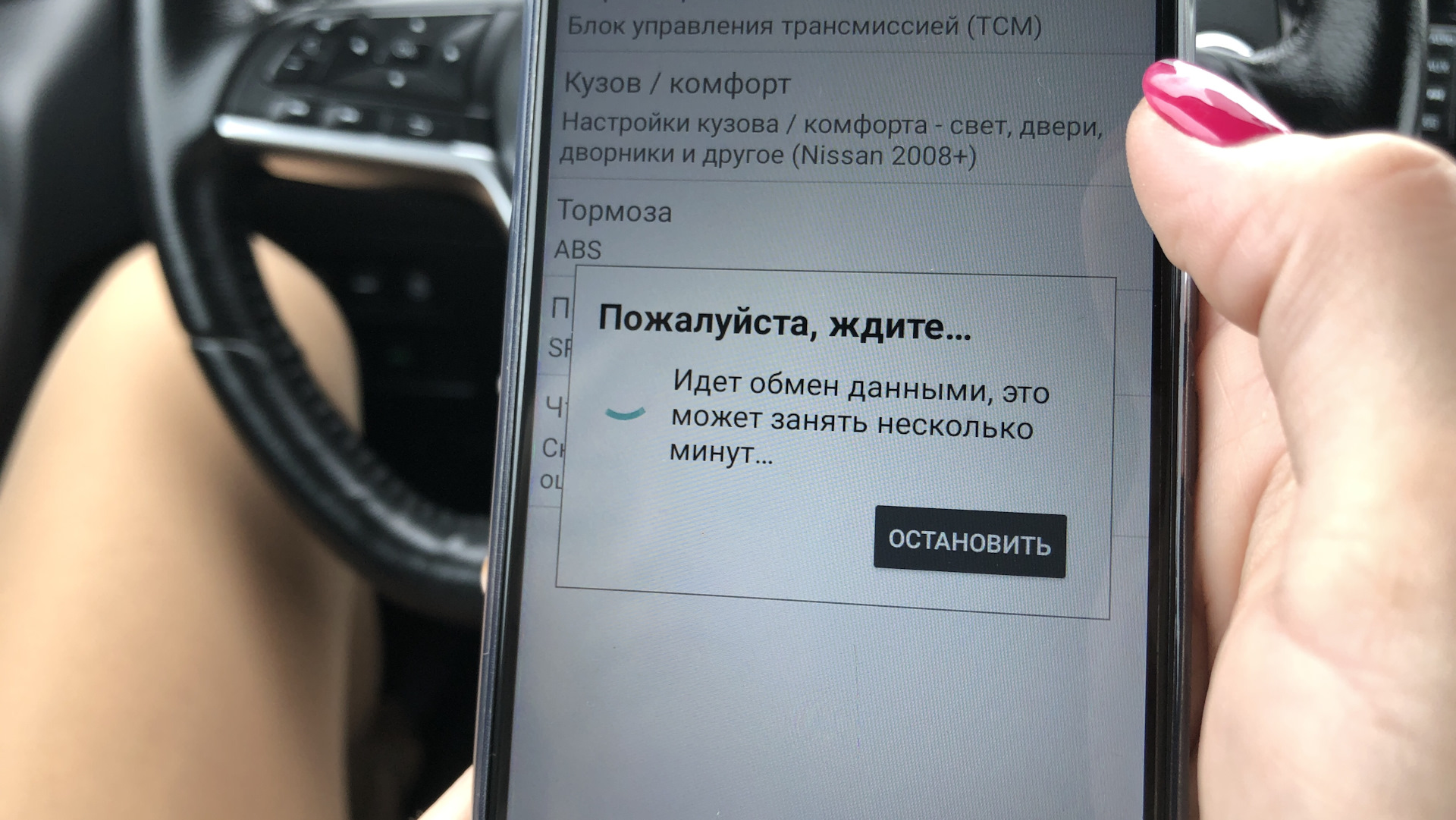

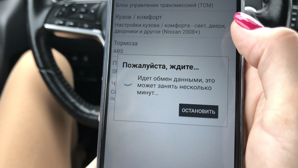

Пока проходит обмен данными…
Убедитесь что ваш автомобиль заблокирован и не покатится (в случае если конечно он висит не на подьемнике :)

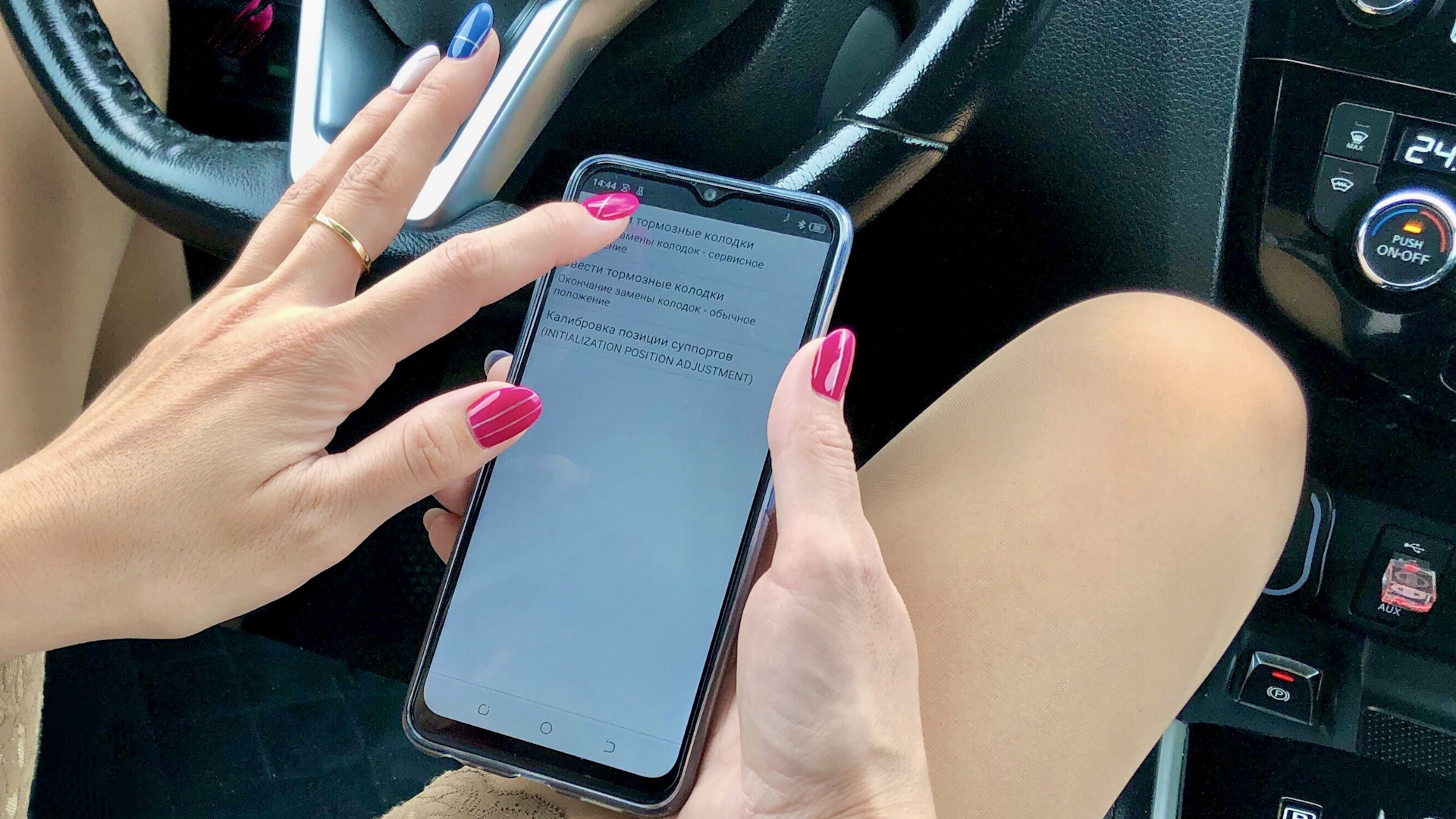

Далее нам нужен верхний пункт…
«Развести тормозные колодки»…
После того как новые колодки окажутся на своих местах, направляшки смазаны, супорта собраны — необходимо свести тормозные колодки… Всем спасибо за внимание и удачи на дорогах!

А мне интересно, какой механизм сводит колодки через программу?
Тот же что и сводит колодки когда вы ручник активируете.

Пункт калибровка для чего нужен вообще ?
Тоже скоро предстоит замена задних.
Можно обойтись без этого пункта. Достаточно будет пару раз взвести и снять с ручника, и автоматом все закалибруется.
