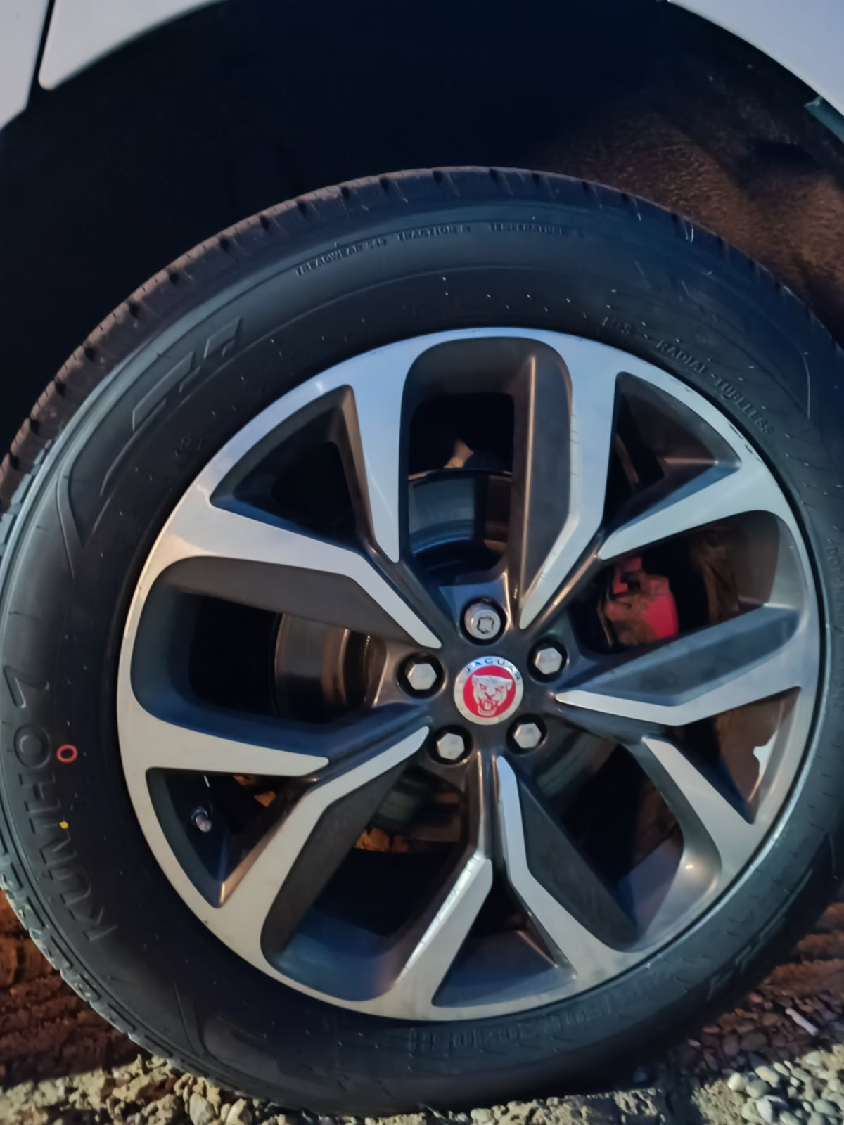

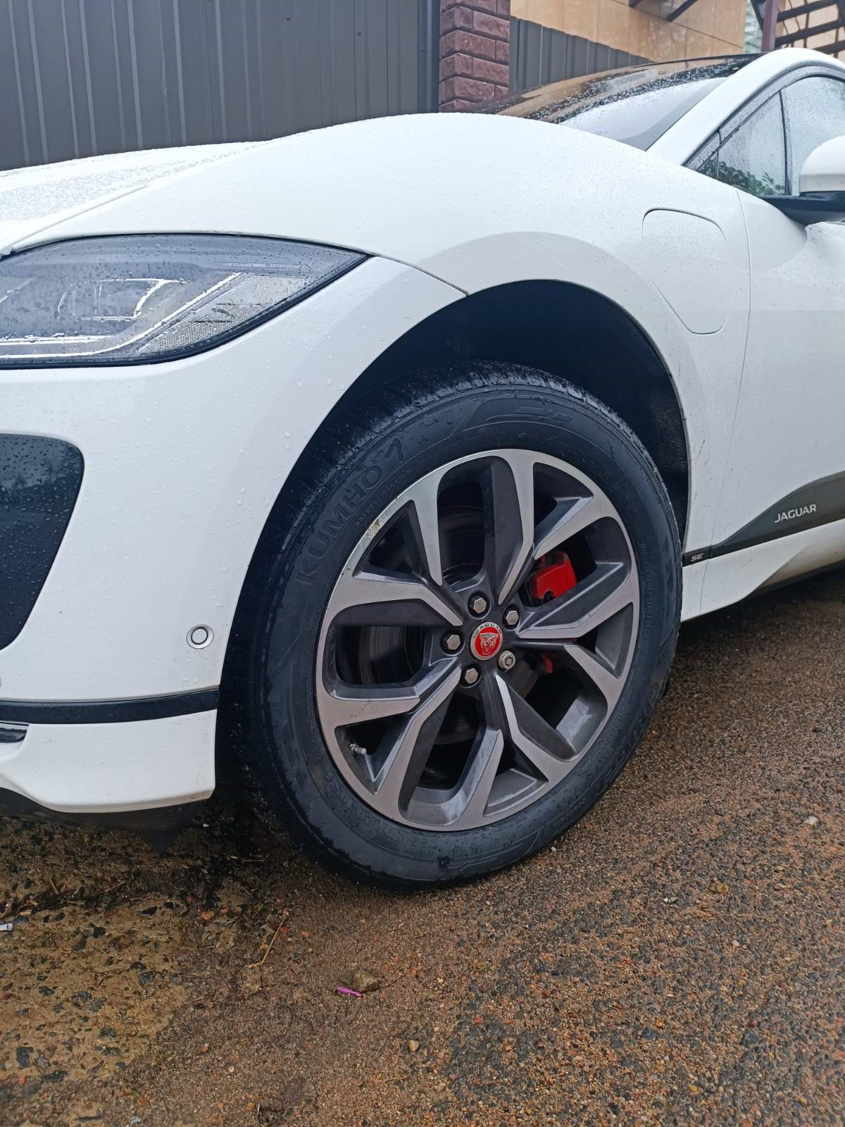

В итоге купил себе шины в размере 255 50 r20, которые идеально подошли к стандартным дискам Jaguar I-pace. Ничего не цепляется и все замечательно. А выбор шин в таком размере и с индексом нагрузки 105+ в разы больше и цена на них существенно ниже. Выбор мой пал на Kumho Crugen Premium KL33 255/50R20 105H. Когда я отъехал от шиномонтажа после установки, я как будто поехал на другом автомобиле. Абсолютно бесшумные, мягкие шины. В салоне сейчас тишина, машина ощущается гораздо более мягкой и комфортной. Возможно не хватает боковой поддержки, я еще не гонял, чтобы проверить, но это просто небо и земля, а цена в 2 раза ниже оригинала, которого нет в наличии.
В общем всем владельцам i-pace, можно смело ставить на стандартные диски резину в размере 255 50 r20

Сколько дюймов диск? Бубликом сели, наверное
Диски стандартные 8Jx20 ET52 . Никаких бубликов, встали как будто они и есть родные.
