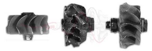

Многочисленные повреждения лопаток компрессорного колеса.
Причина: Попадание посторонних предметов. При ремонте необходимо заменить компрессорное колесо на новое. Обязательная замена фильтра и проверка впускного тракта на герметичность.
Многочисленные повреждения лопаток турбинного колеса.
Причина: Попадание посторонних предметов. При ремонте необходимо заменить вал на новый. Обязательная проверка выпускного коллектора на целостность и других элементов двигателя.

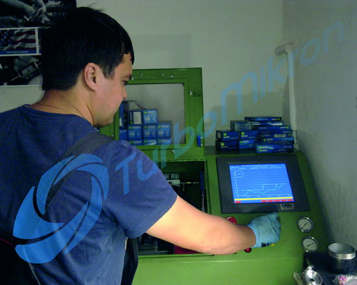

Диапазон вращения вала турбины легкового автомобиля в среднем от 60 000 до 250 000 оборотов в минуту, в зависимости от марки турбокомпрессора. Соответственно и балансировка должна происходить на оборотах в данном диапазоне. Для этого существуют балансировочные стенды типа Turbotechnics VSR.
Кроме этого турбокомпрессор требует проведения контроля и коррекции регулировки системы изменяемой геометрии турбокомпрессора. Данная задача успешно решается с помощью современного проточного стенда для регулировки механизма изменяемой геометрии – Turbotechnics VTR 200
Все филиалы предприятия Турбомикрон оснащены всем перечнем оборудования, необходимого для неизменно высокого качества ремонта турбокомпрессоров.

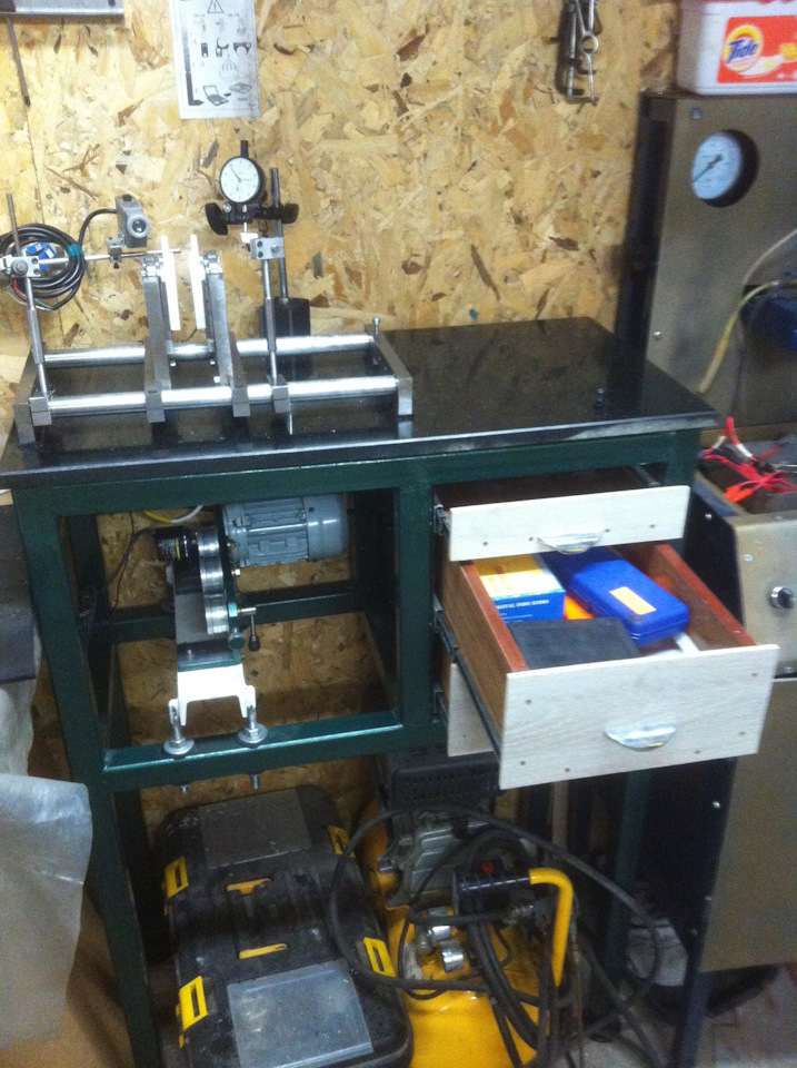

Собранный таким образом картридж поступает для тестирования на до балансировочный стенд, на котором на «холодную» крыльчатку подается сжатый воздух и турбина раскручивается до 5.000 оборотов в минуту.(до 50.000) Для балансировки турбин для грузовых и легковых автомобилей существуют отдельные специализированные стенды(СВОИМИ РУКАМИ) ну ты дал жару
)) я сам делаю турбы
ну не в гараже на коленке и есле сам то ты то точно должен знать что проверка проводитсяи до 65000 оборотов раз так и давление масла тоже проверяют
естественно, но я делаю в гараже
Стенд своими руками это реально 😉😉🤔

Я на данный момент работаю над балансировочным станком для автотурбин в поиске забей Балансировочный станок своими руками .
