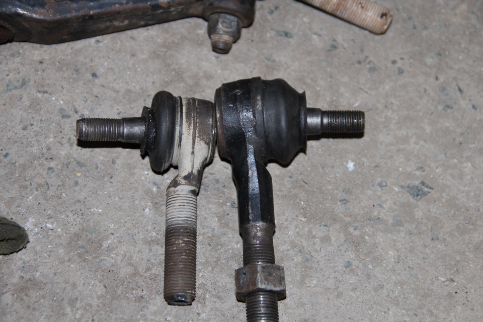

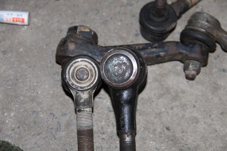

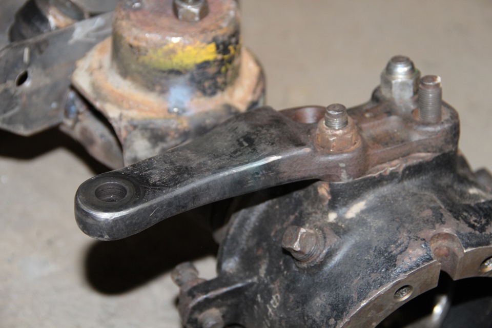

Сравнение джимниковского наконечника и паджеро

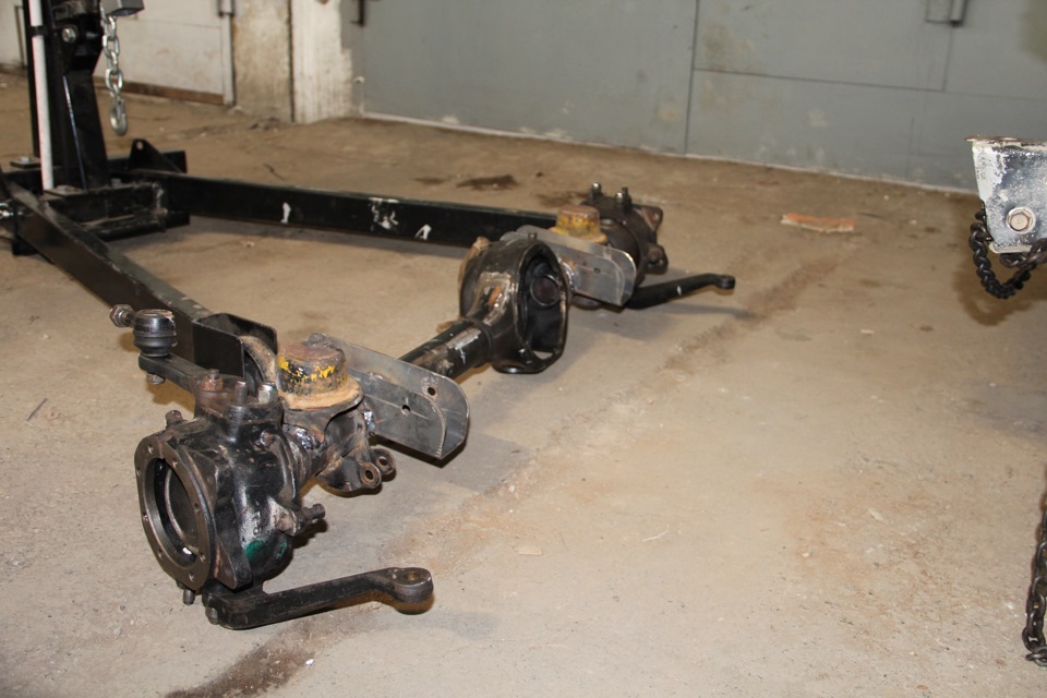

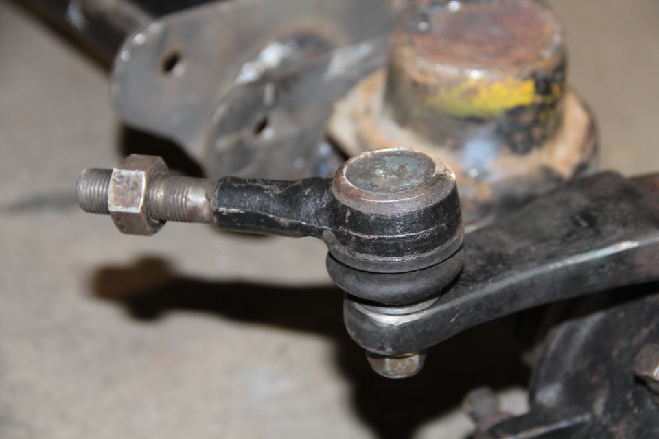

Забегая вперед, скажу, что сошку пришлось переделывать и опускать вниз на 4 см. Иначе при полном складывании подвески рулевая тяга прилетала в раму.

серьезный подход!)
сошку перековали из родной стандартной?
да с 60, причем с правой)
