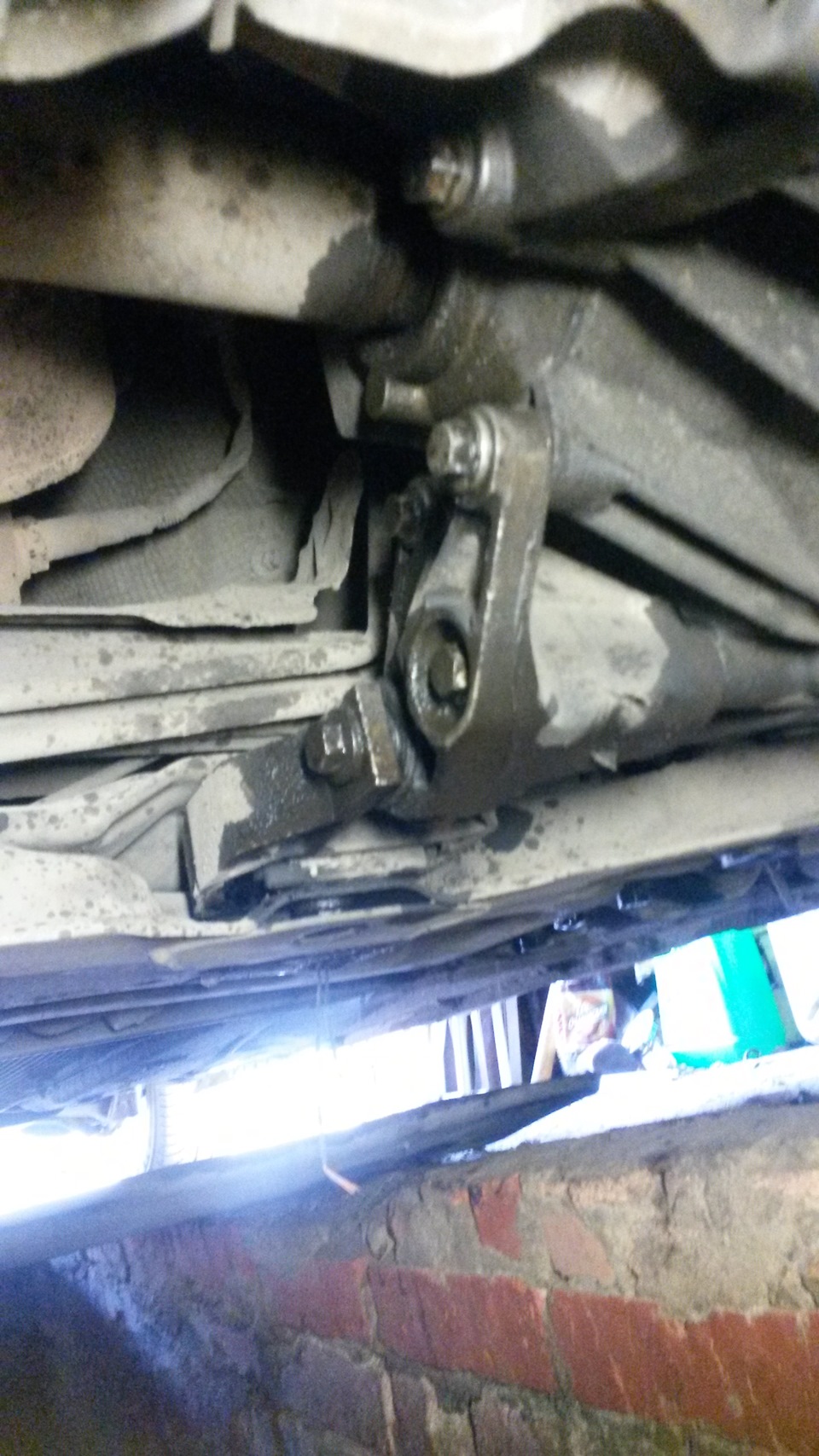

Нижняя снимается без каких либо проблем, надо только головку на 15 и на 17.

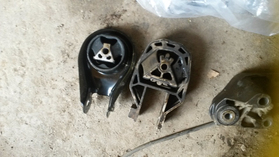

Снял ее и не обнаружил каких либо трещин. Поэтому решил поставить старую. Кстати польская подушка фирмы Fortune Line оказалась не алюминиевой а металлической.
Что касается левой подушки двигателя, то мотор пришлось слегка поддамкратить.
Трещины на ней только стали появляться, но я решил ее поменять. Поставил подушку той же фирмы Fortune Line)))

правая гидроопора.
это права подушка, а не левая
