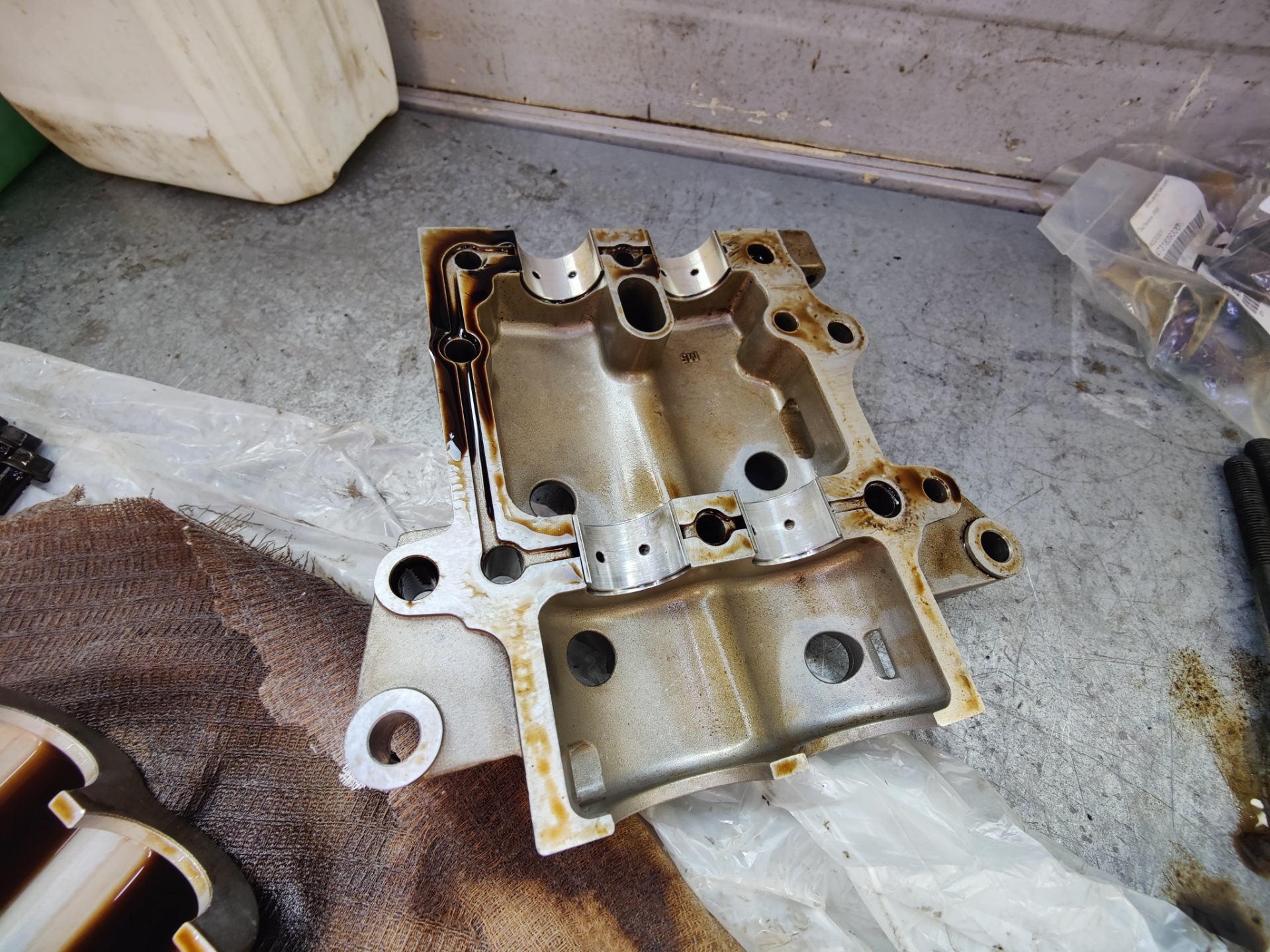

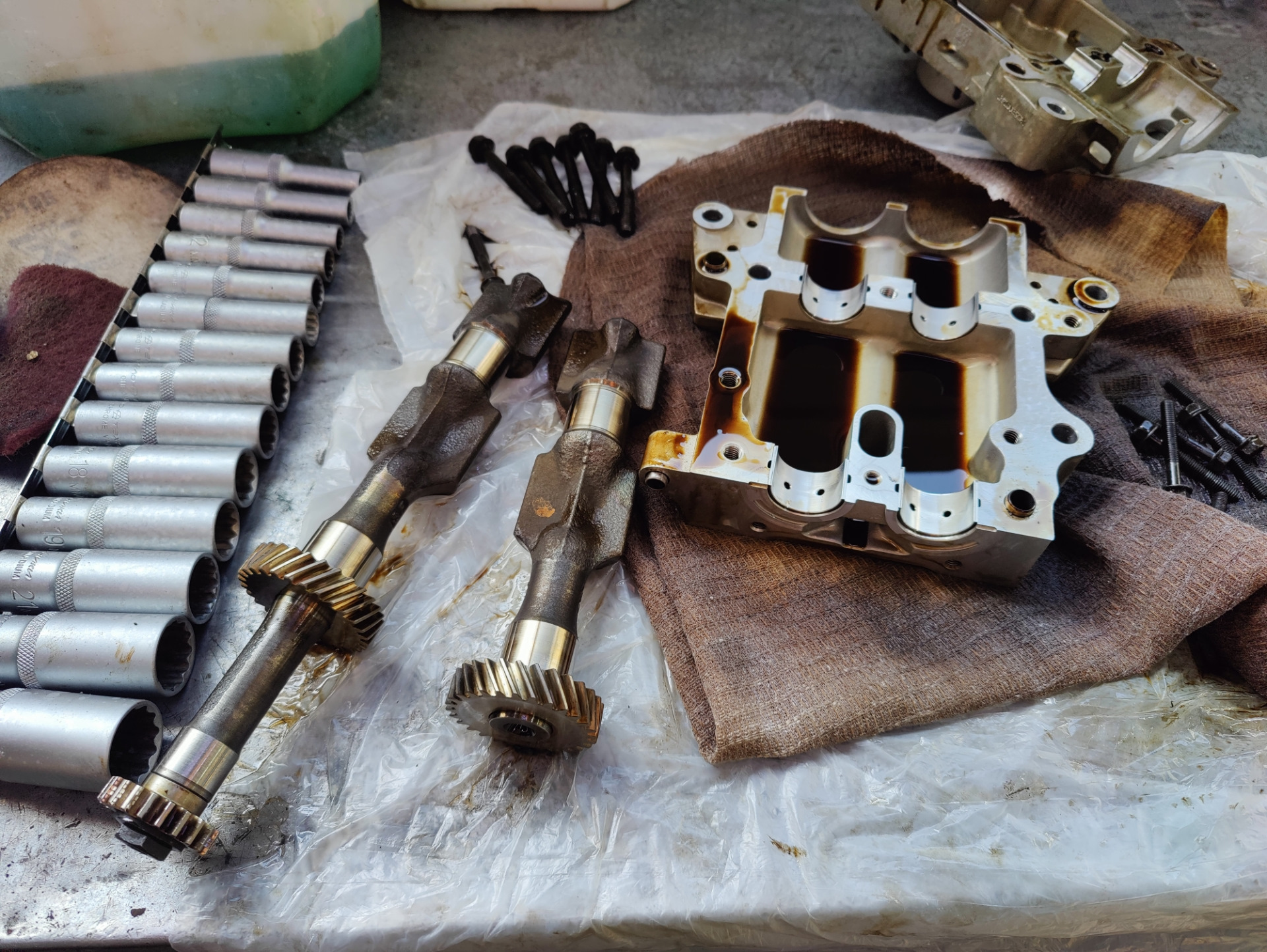

Ниже будут представлены фотографии маслонасоса с блоком балансирных валов ( ББВ). Масляный насос по моему вин номеру имеет кат. номер : 23300 — 2g400 ( если же в каталоге запчастей ELCATS выбрать просто Kia Sorento XM самый свежий, без VIN номера, то маслонасос последней модификации имеет кат.номер 23300 — 2g460. По неподтвержденной информации есть даже 2g470. Однако цена на них конченая, мною решено ставить насос с кат. номером 23300 — 2g410 по цене 25к за новый оригинал)

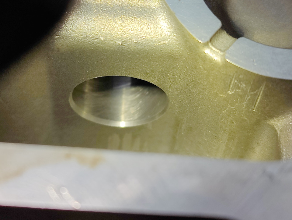

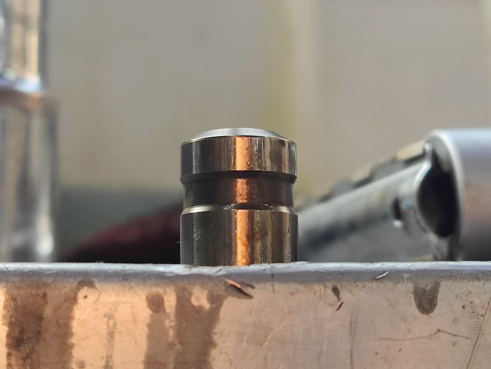

Ещё несколько фотографий самого клапана.

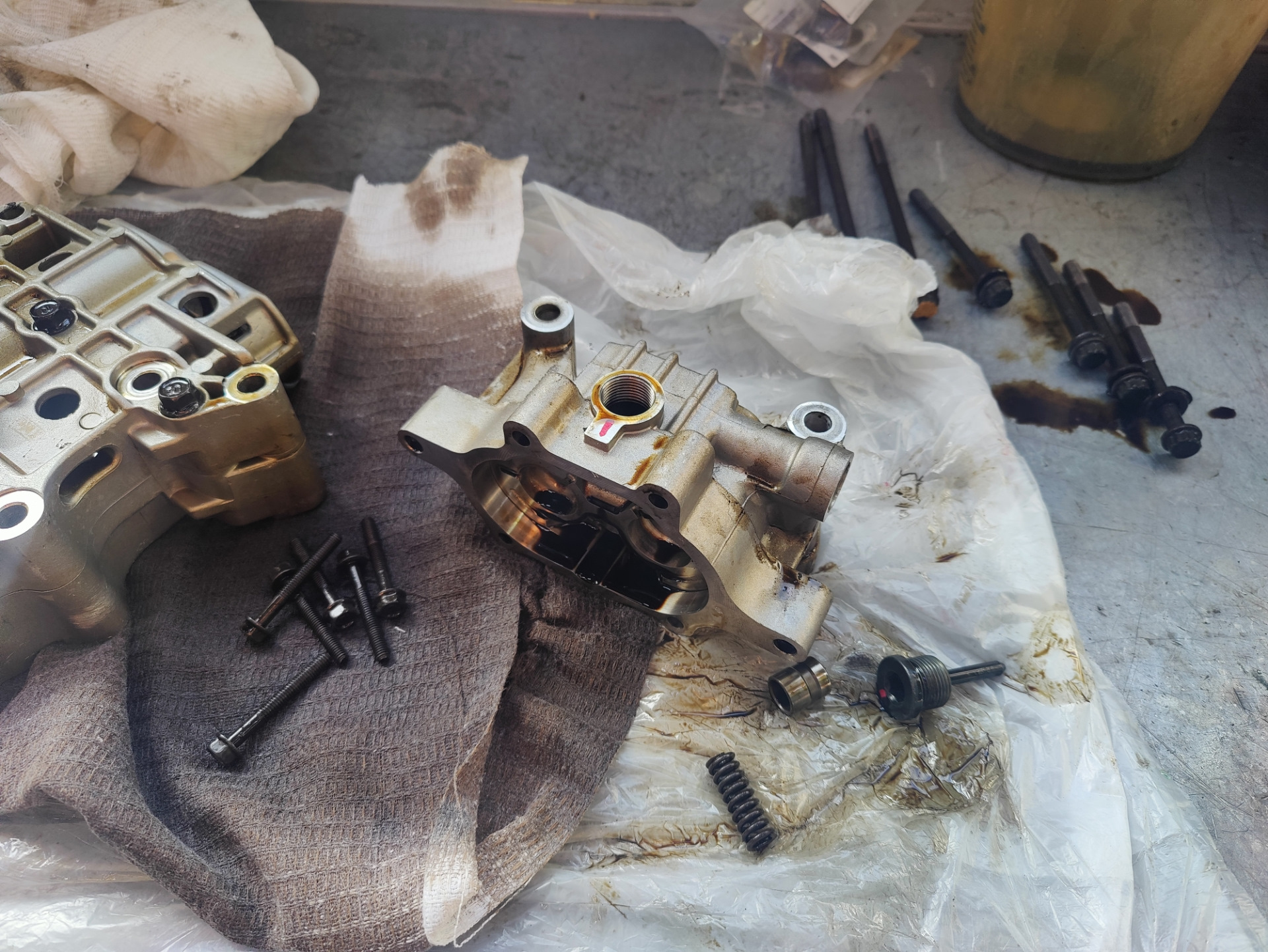

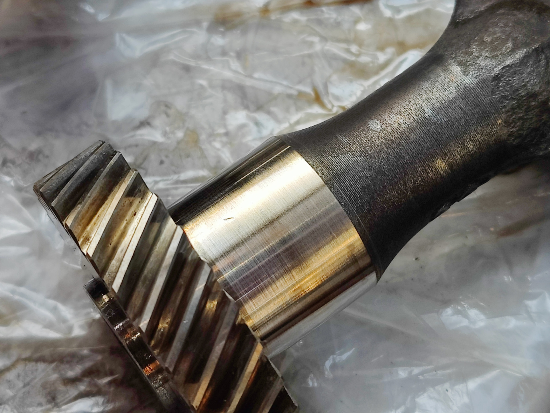

Далее, разборка ББВ.

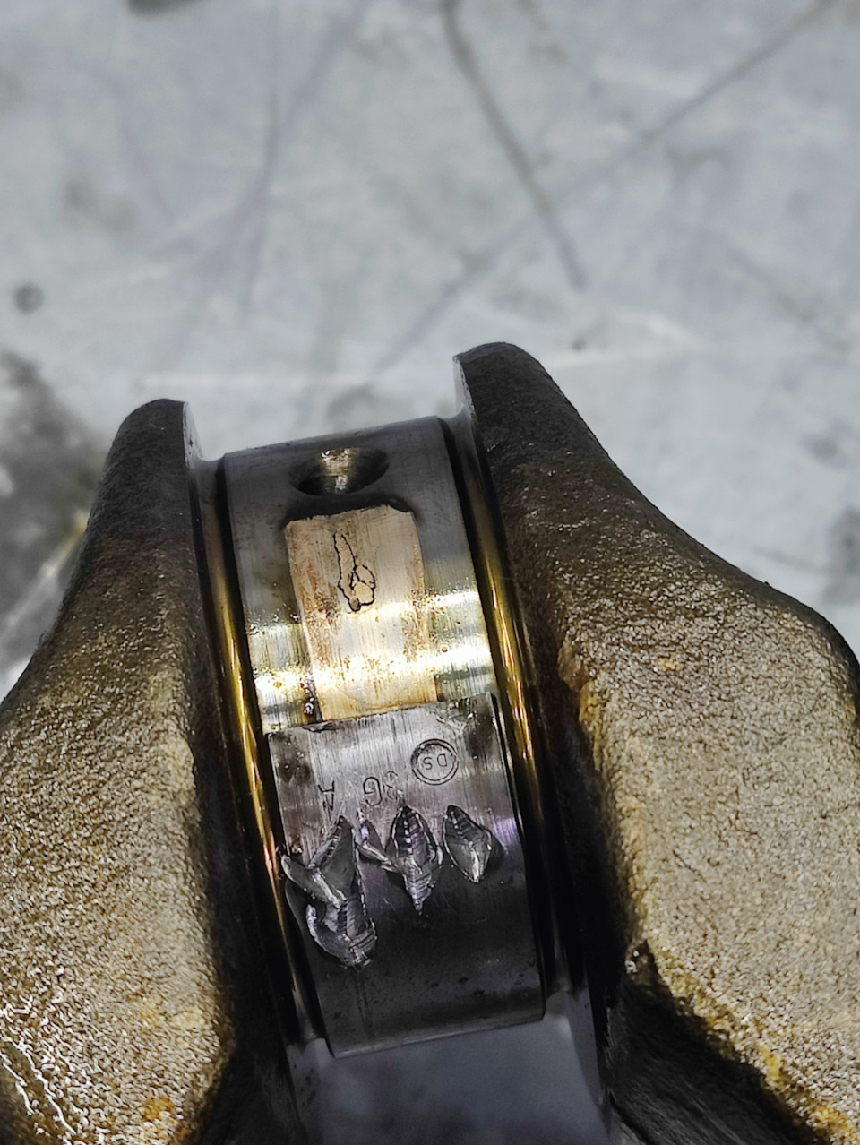

Далее причина и эта же причина в виде последствий :
Шатунные шейки 2 — го и 3 — го цилиндров фактически уничтожены. Коренные шейки все почти в идеале, скажем так, износ не более 10 %. Даже нет мелких царапок, вкладыши особо не протерты. К сожалению фото не сделал ( если кто нибудь захочет больше фотографий, я могу сделать их позже). Блок не пострадал. Пробег на момент случившегося — 129 900км.

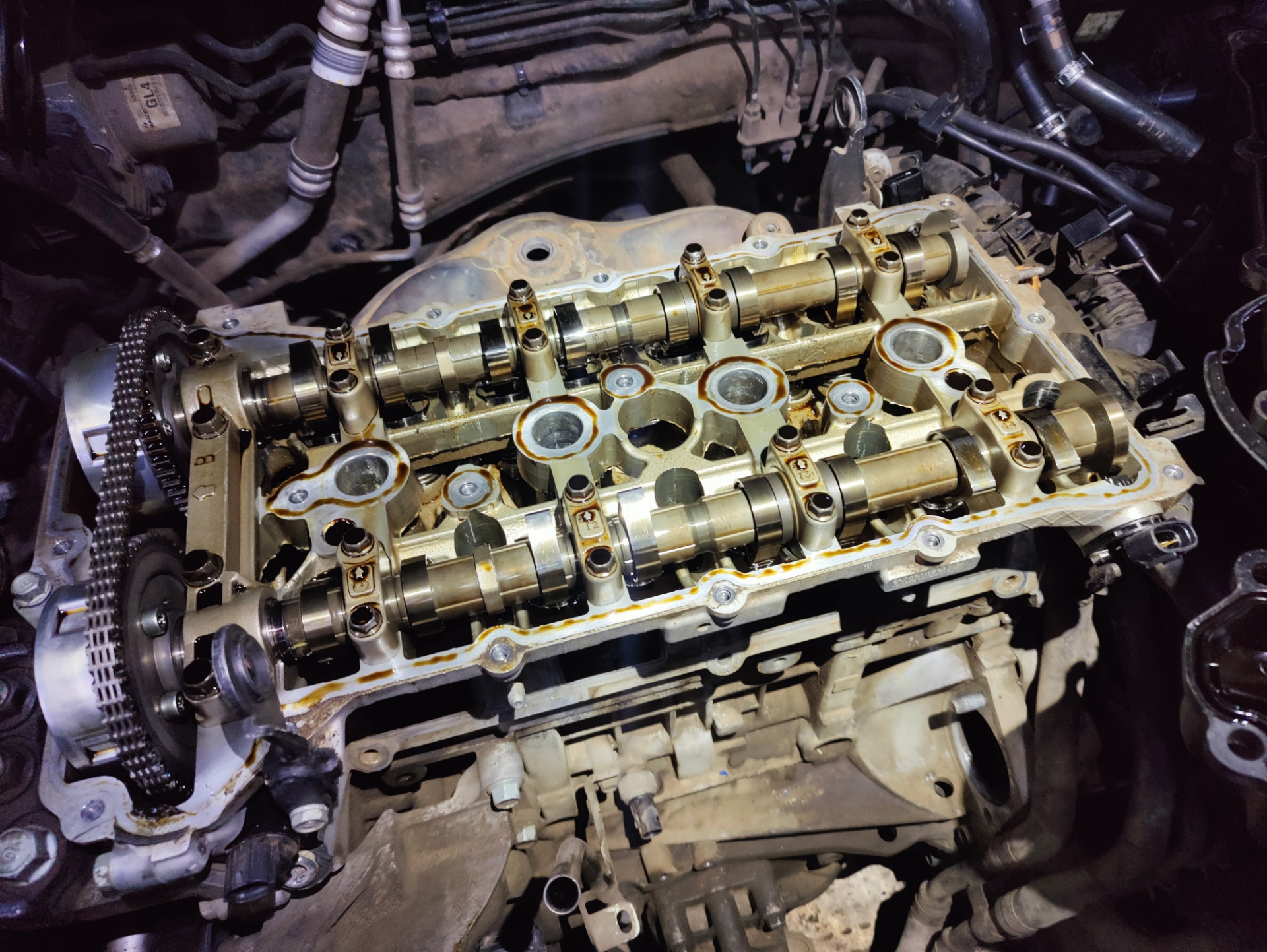

Если нет вакуум тестера, то любая wd шка хороший индикатор негерметичных клапанов, особенно если в каналы дунуть. И расчитывать на то что прихлопаются не стоит.
Я слегка притер и собрал так
И всё же не пойму, почему вдруг начинается резкий износ вкладышей вплоть до локального масляного голодания и, как следствие, прикипания вкладыша к шейке коленвала? Что же все таки предшествует этим процессам?
Судя по статистике, я сделал предположение, что виновник : масляный насос ( не Достаточная производительность) и сами вкладыши гавно. А так же масло.
GarryGrasshopper
Онинн резкий. Если посмотрите у себя вкладыши, то они уже 100% будут потёртые и рано или поздно в очередное касание один из них провернет. Слишком узкие шейки — конструктивный просчёт никак не исправить. Менять периодически вкдыдыши превентивно. Густое масло может немного отсрочить проблему, но не решить. А ну и газ в пол никогда не давить, не ездить в натяг.

Нормальный у Вас насос стоял (одноступенчатый второй ревизии) такой же простой и надежный как от KD да еще и с балансирами!
Он по производительности слабый
Достаточный он по производительности!

а в канале, по которому ходит клапан, хон есть?!
Не, там он не нужен
