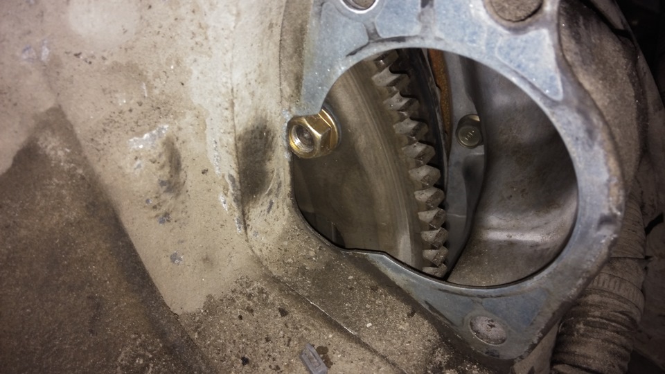

Решил начать с Датчика детонации. Вот тут я первый раз и надеюсь последний матерился на создателей данного двигателя, чтобы поменять этот злосчастный датчик, пришлось снимать ресивер с дроссельным узлом — и там всё очень неудобно!
Тут же пока удобно — поменял датчик давления масла
Кстати, без ресивера окошко стартера доступнее — крепление гидротрансформатора доступно только через него )
