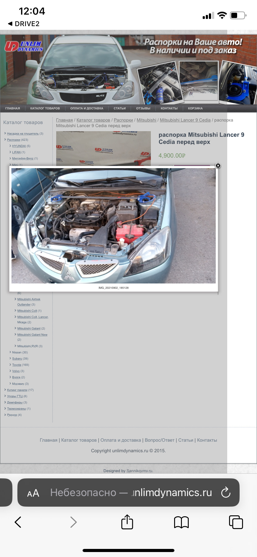

Блин вроде одинаковые машины. А у меня твоя распорка не встанет. По середине крепление на кузове нету такого.
В целом встанет, просто будет не хватать по центру крепеж(видел так ставят)а, но его вроде можно отдельно докупить и приварить по точкам, при большооом желании)
Интересно ппц не колхоз будет? Ещё не увидел кто так ставит
Думаю будет ок, но всегда можно поставить такую unlimdynamics.ru/shop/rasporki/mitsubishi/mitsubishi-lancer-9-cedia/rasporka-mitsubishi-lancer-9-cedia-pered-verh/
Чёт ссылка не полностью дали.
Да, если полностью давать, драйв убирает ссылку
Кинь в личку пожалуйста
Добавь просто http :// в начале
А добавил, зашёл. Там да другая она распорка. Спасибо большое.
