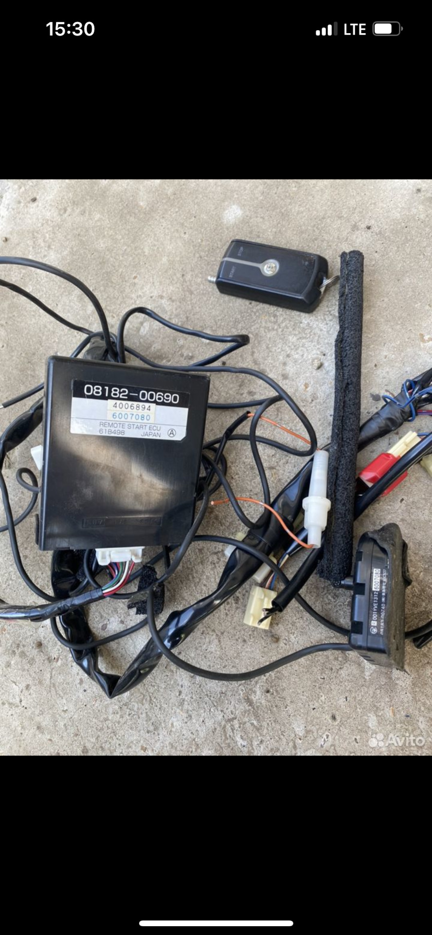

Всем любителям OEM аксессуаров посвящается.
Те, кто читал БЖ про мой Prius, уже видели что-то подобное. Теперь пришло время и для Fielder
— 08182-00А00/08182-00A20 блок
— 08183-00760 антенна
— 08182-00680 WT34A пульт запуска
К сожалению, набор этот не полный.
В идеале комплект нужен вот такой.
Нужен замок капота с концевиком плюс проводка.
И это все добро, днем с огнем не сыщешь.

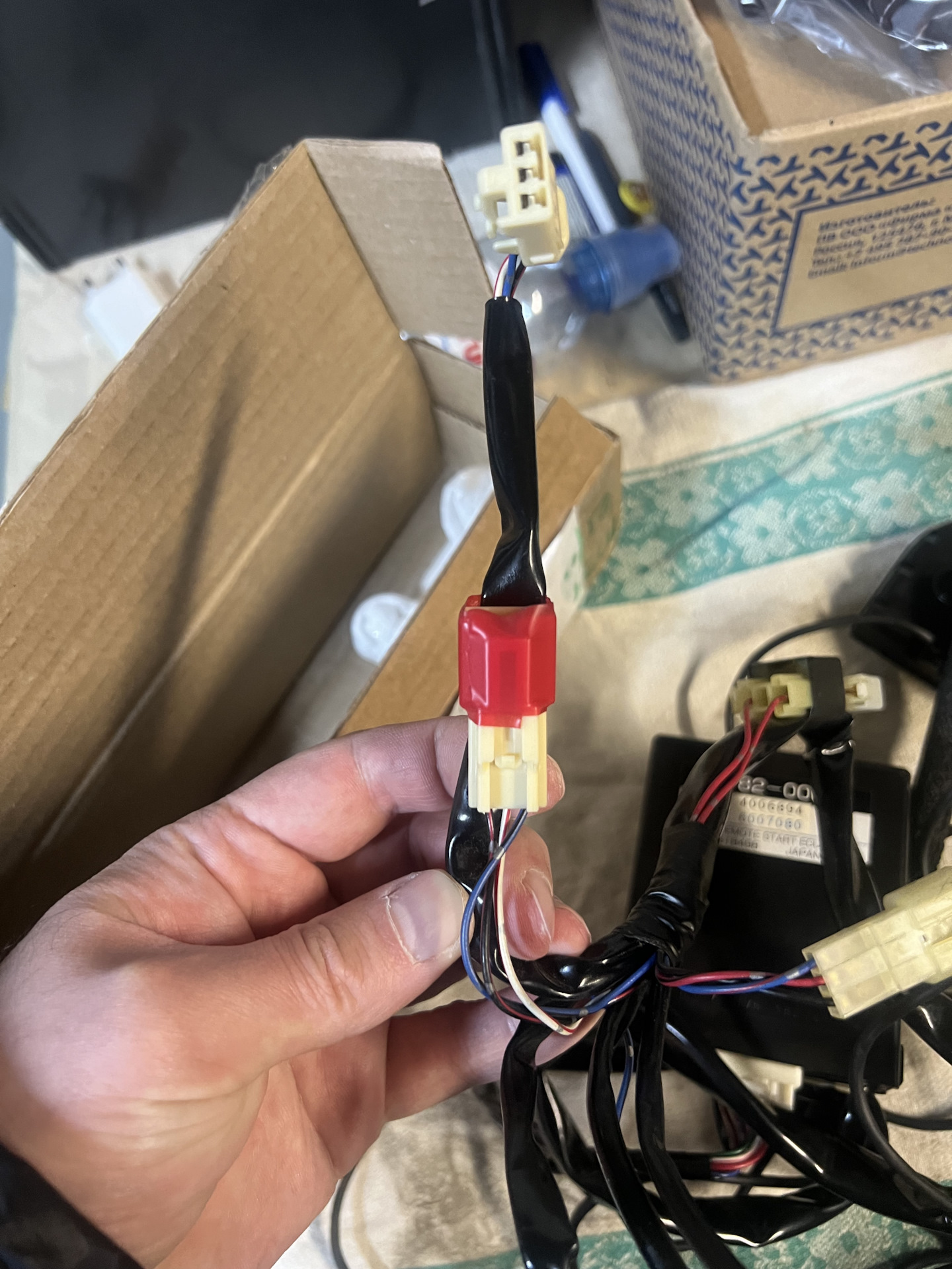

Изначально я был опечален, потому как не работало ничего. Но я решил разобраться.
Пошарив по японским сайтам, плюс помощь друга Den516 я понял, что замок капота просто замыкает провод на корпус.
Ну это я что-то забегаю вперед.
Начнем с установки.

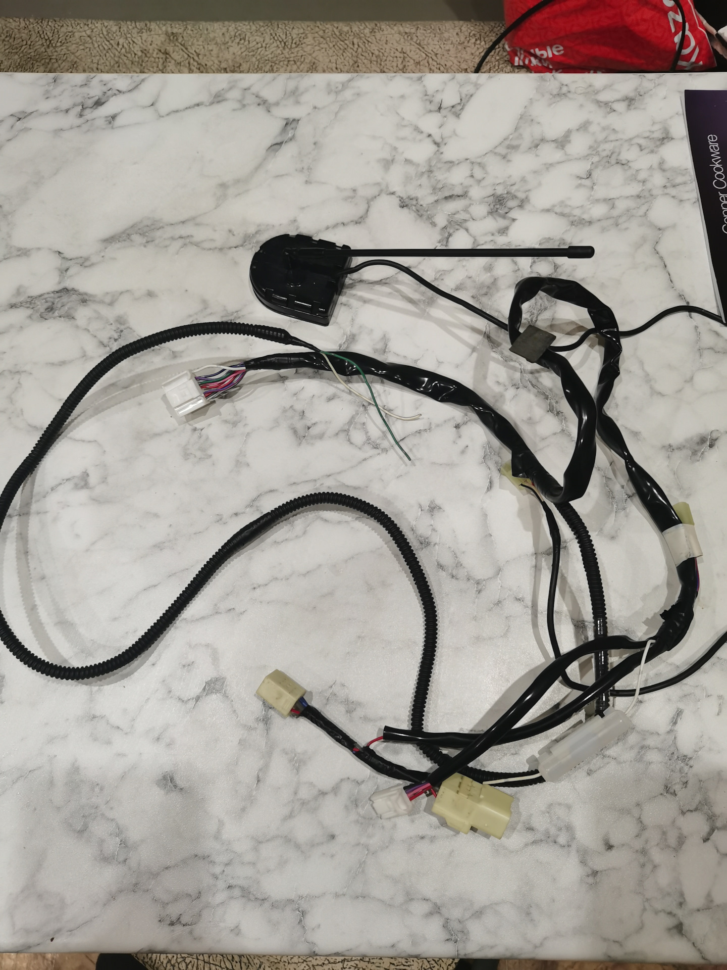

Снимаем перчаточный ящик и ГУ.
Там сами выбираете место куда закрепить блок и антенну, я антенну закрепил под панелью
Питание подаем постоянный плюс и минус, все это есть на фишках питания ГУ, там и подключился.
Далее внимательно смотрим за перчаточным ящиком слева, фишка CAN примотана изолентой, нам она и нужна.
Так как у меня нет полного комплекта, я просто нашел провод, который нужно замкнуть на корпус.

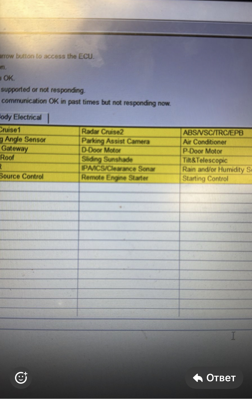

Теперь нужно прописать блок в машину.
Подключаемся по OBD 2, запускаем Techstream
Далее
-Body Electrical-Entry&Start-Utility-ECU Communication ID Registration

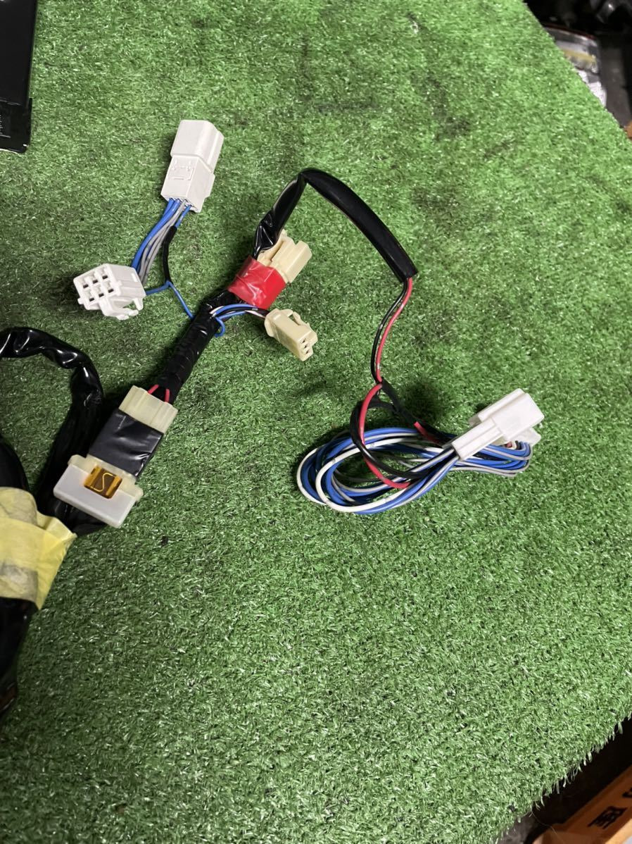

вот тут вроде весь комплект. можно сравнить. ничего не обрезано
находил фото, синий провод в в такой жгут входит, куда-то в разрыв
www.bestjapan.ru/auction/item_d495152088.html
nikejam
Может быть кнопка стар\стоп идти в разрыв. Как у меня было дистанционном запуске Comtec, который я тоже ставил на приус 50
и две фишк, одна на антенну, вторая на кан шину похоже
На кан шину точно должна быть
три черных в одной гофре я так понял на массу, остается синий отдельно, два красных и зеленый
Тут трудно сказать, черный скорее всега масса. Остальные могуть быть, замок капота или концевик дверей. Я на 30 приус видел комплеты, но вроде там не была откусана проводка

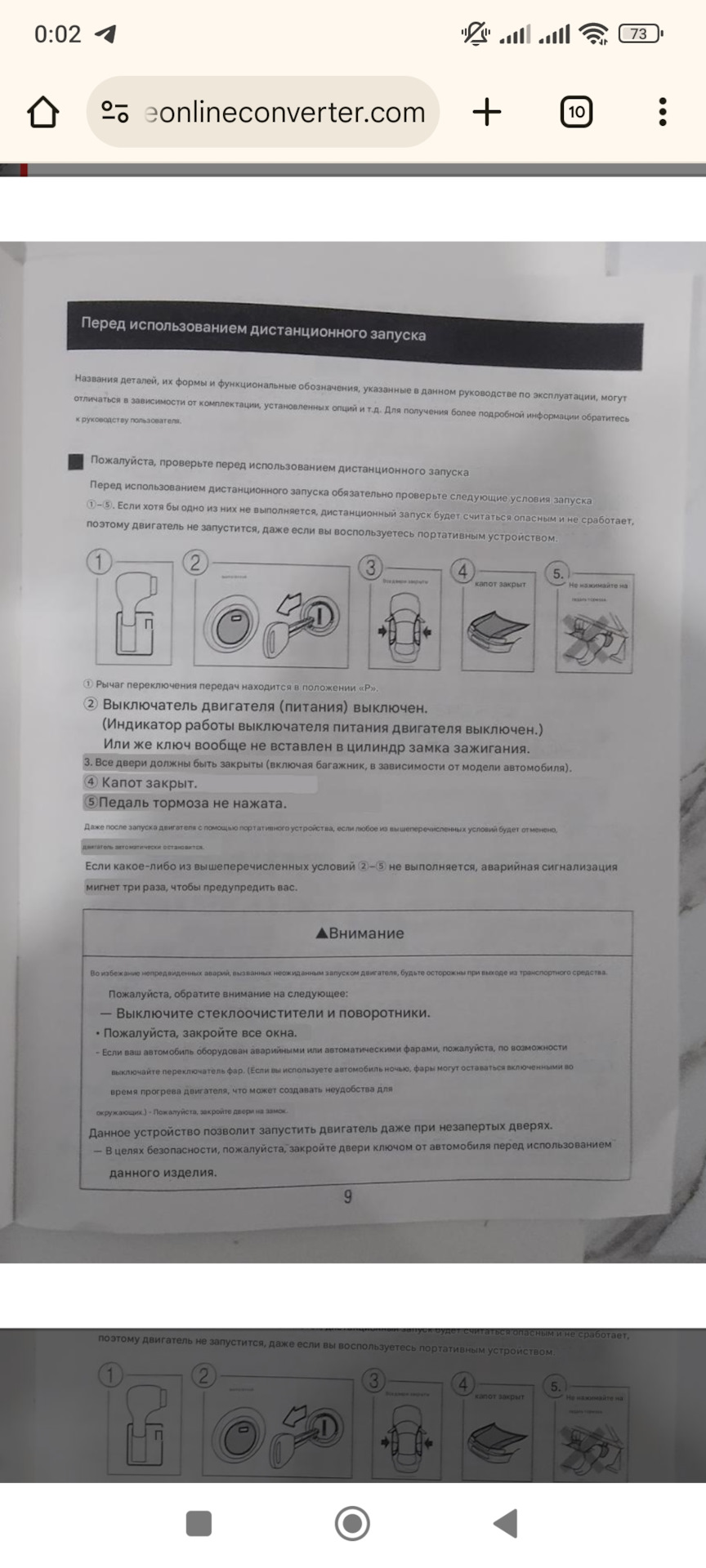

Здравствуйте. А можете скинуть эту инструкцию по эксплуатации?
Инструкция есть, но она на японском . В бумажном виде.
Легко переводится онлайн переводчиком.скидывай инструкцию, переведу ее

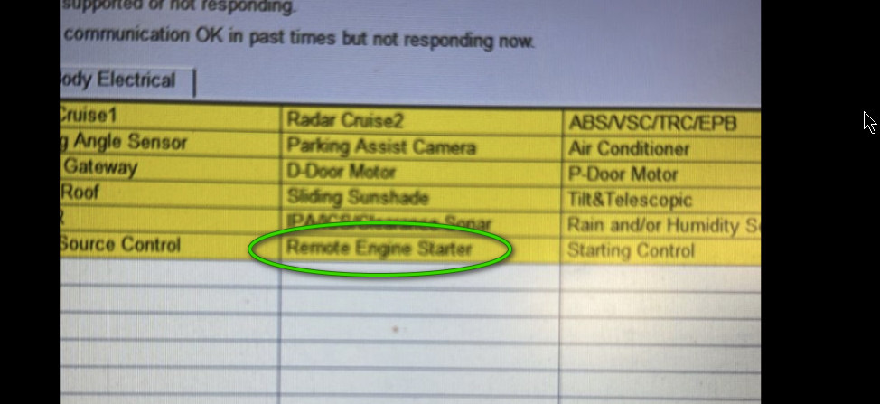

Хотя этот же сканер подключали к Камри 70 он видит это меню. Remote Engine Starter. А на моем авто этого в списке нет
Предже чем он появиться, нужно вот по этому пути сначала зайти
Ivan13766
Здравствуйте, получилось активировать автозапуск?
Вот же он
Может дело в сканере, хочу завтра попробовать у товарища этот блок обнаружить
В том то и дело что стоял, и у товарища пришла такая же машина с таким же блоком, но с брелком и всё работает.
Ну честро говоря интерсный случай. Разберетесь когда, поделитесь опытом для других

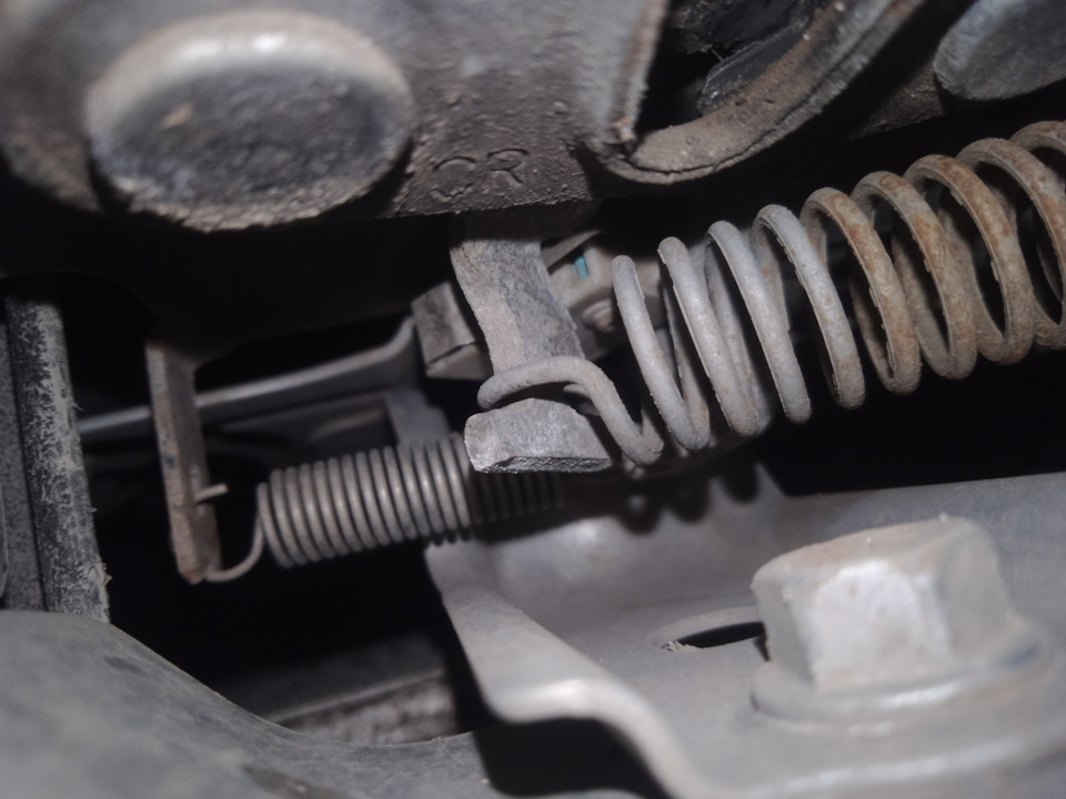

Думаю что стоит, когда прописываем капот закрыт
Можно предположить, что оба блока не исправные, раз их не видит машина, либо они не подходят к данной комплектиции (возможно). Что было бы странно, при том что блок уже стоял…
Может изначально не правильно объяснил, сейчас ещё попробую. Блок был установлен в авто в Японии. Но не было брелка. Я купил брелок с таким же блоком. Думал что просто привяжем брелок к родному блоку как здесь все описывают, но сканер его не видит в списке как у вас. Поменяли блок на тот который купил, плюс он уже с привязанным брелком, думал будет проще просто привязать новый новый блок к авто и всё. Но нет, всё равно он в списке не появляется.
Тут как раз я все понял, Просто я не знаю пока куда можно копать дальше, …
Может я что то не так по привязке блока понял, в смысле что ни каких манипуляций с капотом мы не делали. Может здесь какой то момент
Ну насколько я помню, когда блок привязвыешь, программа не требует манипуляции с капотом. Вот когда активируешь брелок, тогда просит (но это было на приусе). На филдере ничего подобного не было, привязал блок, написано блок удачно зарегистрирован и все
Ivan13766
У Вас замок капота с концевиком стоит? Когда прописываете капот закрыт?
В чём и проблема, читаю как люди сами устанавливают и всё получается, а здесь всё уже установлено. Плюс второй блок есть такой же. Меняли местами а сканер все равно не видит. Тоесть когда этот блок отключаешь сканер ругается на то что нет связи с таким блоком, потом привязываем как вы описываете он его привязывает, моргает на табло один раз аварийкой, а в списке блоков всё равно не появляется. Два разных сканера подключали и все как один этот блок не видят
Может быть проблема записи. Тоесть, надо прописать блок, потом его удалить. Включить\выключить зажигание. А потом уже прописывать новый блок. Типа сначала удалить старый, может конфликт какой по железу.

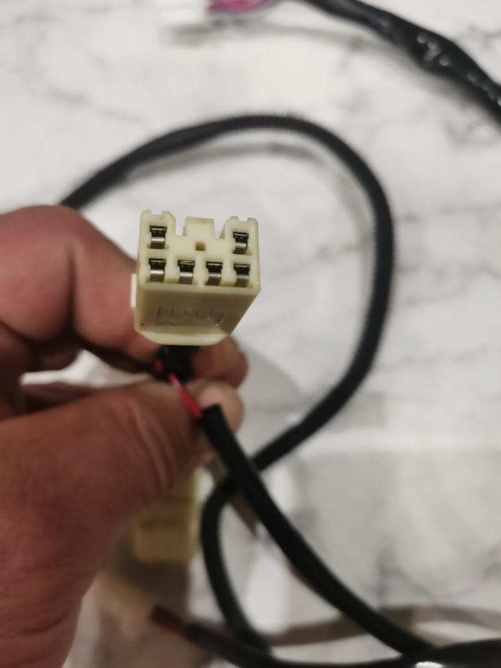

Привет )борюсь с таким же автозапуском, почему не видит тех стрим этот блок ?фишку Кан воткнул .питание тоже.
Питание точно плюс и минус не перепутал?
Всё наконец то разобрался )
Перепутать нечего не получится, фишки встают четко .дело было в концевике капота )

Можете подсказать где искать фишку где концевик капота или цвет провода возле блока Автозапуска? Тоже бьюсь с автозапуском. Блоки есть, сканер не видит его. Пульта так же нет
Наши речь про приус, то фишка на 4 контакта для доп оборудования находится в ногах у пассажира (правый руль) обычно промотана изолентой к основной косе .ответная часть находится под левой фарой .вообще блок один ставится

Ну вообще достаточно просто. Подлючаешь tech stream, смотришь есть ли блок автозапуска. Если есть, я уверен что ключ можно просто купить и привязать к блоку

Кстати. Книжка какая? Прямо инструкция по установке? Если да то было бы не плохо отсканировать и выложить. Хотя бы прочитать как правильно устанавливать
Походу это инструкция по пользованию
Да точно. Не установка. Но все равно, желательно залить в сеть Можно перевести, может что интересного описано.
Tatar244
Привет ! Ты остальные страницы не фотографировал ?
Очень бы пригодилась эта инструкция) такой же автозапуск стоит на Више)

Ещё посмотри на замок капота, в оригинале туда должен ещё провод приходить, который отслеживает открытие капота
Походу есть, не знаю видно ли на фото но датчик имеется
Ну значит нужно купить просто пульт

Не пойму куда два обрезанных провода в одной гофре.(бело черный.точно знаю на тойотах масса.а вот зеленый не знаю)Судя по вашим фото на конце должно быть полукольцо.Терзают сомнения.оба провода к нему или как.
Так похоже это плюс и минус. 12 вольт и масса
Если не трудно скажи два синих прокола с чем соединены?Один вижу к плюсу от предохранителя.а другой?
Да я хз, я не разбирал косу. Точно не знаю
То есть ты второй прокол не подключал?
У меня было свободных 3 фишки. 1 Can. 2 другие я не подключал, просто посадил на массу один провод. Плюс было 2 провода питания плюс и минус
Подключил.Работает.Но только 30 секунд и вырубает зажигание.Может подскажешь как настроить можно?
Я на вахте сейчас. Приеду только через месяц в Пермь.
Понял.Спасибо.
BagramA
Там по подключению только питание постоянное 12 вольт, масса и CAN шина через фишку и все. Обрезанные провода это скорее плюс и минус
Один точно минус-бело-черный, а вот рядом с ним зеленый непонятно куда.Подключил без него и по дурости воткнул ту втыкушку на которой надо провод на массу.При нажатии на брелок на пуск бегают сначала зеленые диодики.потом загорается красный и поворотники мигают три раза.И ни чего не происходит.С фишкой я понял.что лоханулся.Переделаю.А вот теперь с зеленым разобраться бы.
Вечер добрый.Приобрел такой же комплект.Не подскажите по подключению.
Я вижу белый и зелёный провод. Белый идёт через предохранитель значит это "+". Зелёный масса
Нет.не так.который с предохранителем он белый и идет отдельно.а зеленый и бело-черный в общей косе.они рядом.

У меня Филдер с такой фигнёй пришел с Японии. Сняли когда ставили сигу. Я даже не знал что это кому-то нужно, знал бы, продал бы🤣
Ну вот теперь знаешь 😁
Bodya0519
Сняли, а дели то куда? Тебе отдали или себе оставили? Замок капота у тебя с концевиком?
Не отдали. Говорят это тебе нафиг не нужно. Ну я тоже так подумал. По поводу капота, не смотрел. С работы поеду, гляну и отпишусь
Сами продали😬
🤣 может быть, но я потом как-то к ним заезжал и видел этот маленький пультик на столике
Забирай все у них
В следущий раз обязательно заберу. А сейчас уже 4 года прошло
Humdrum
Какой-то проводок от замка идёт.
Трос и провод, значит с концевиком
