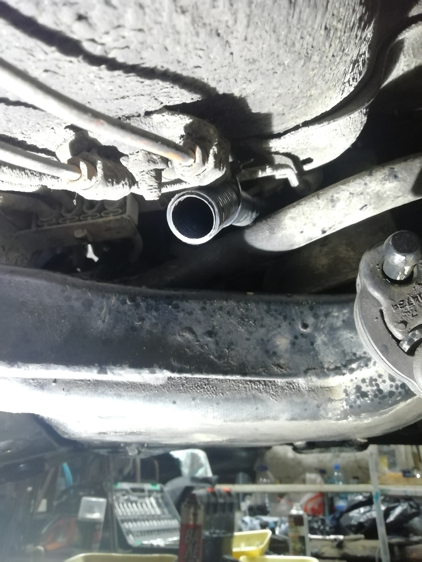

Советую ещё трубку отвести от слива конденсата. С нее как раз капает на опору и подрамник. Дыра в Вашем подрамнике в углублении под рейкой — туда и течет часть конденсата. Я поставил что нашел у себя — гофра для прокладки проводов. Подошла по диаметру отлично и вывел помимо подрамника, закрепив пластиковой стяжкой.
Вот так выглядит:
Учту, спасибо!
