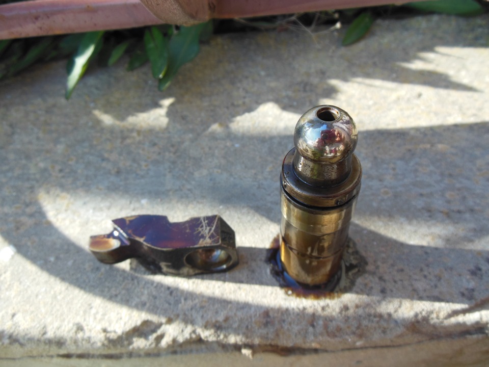

Нужно найти тот который который имеет провалы при нажатии или люфт рокера. Я вначале искал щупом, но потом увидел это! И понял что стучит именно здесь!
В этом месте рокер болтался.

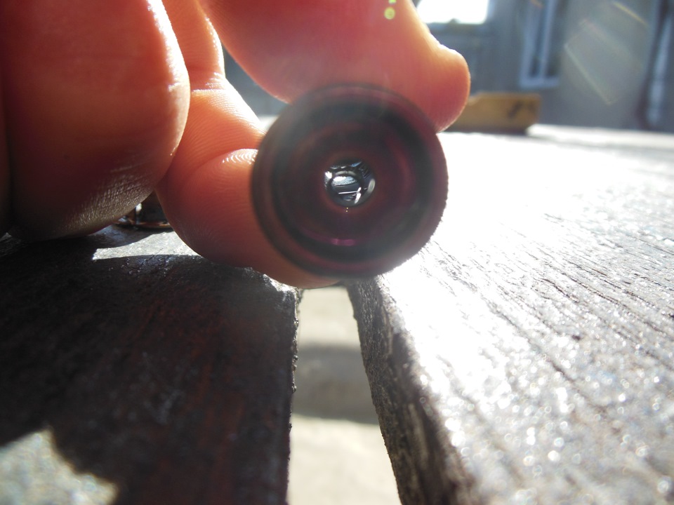

Сразу-же визуально видно что с ним что-то не так, а именно нет верхнего клапана =(
После разборки и промывки увидел что он стёрся и провалился во внутрь.

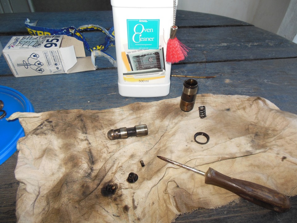

Промыл его отличный средством фирмы Амвей (не реклама)

Их я разобрал и помыл-чистил.

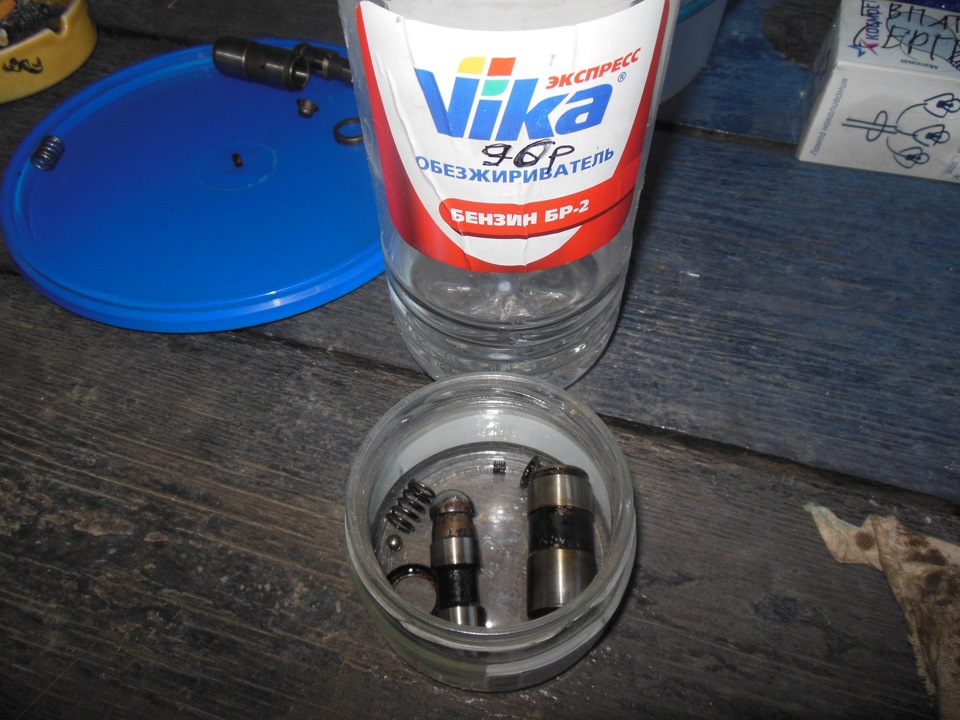

Сам процесс промывки не сложный, сначала разобрал и промыл в растворителе.
Потом намазал моющим средством и смыл его через пару минут, если плохо получилось, то нужно повторить процесс ещё раз)
А вот тот самый стёртый клапан.
