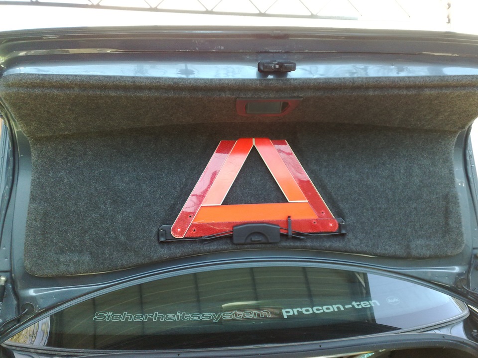

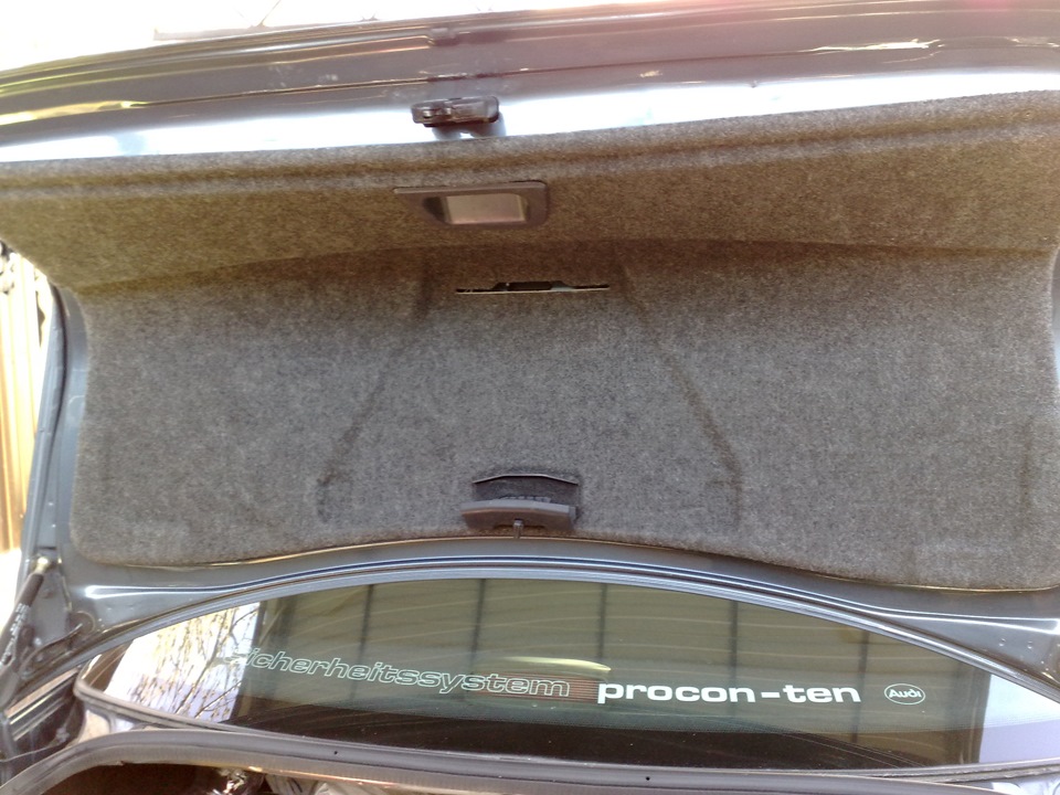

Утро доброе! Продолжаем "улучшизм" авто! Выручает все тот же Авито! Нашел шумку/утеплитель крышки багажника от А6. Полный комплект-пистоны с "мохнатыми" винтами и ручка подъема. Состояние отличное. Пропылесосил ее и вперед к авто. Вынимаем аварийный знак. Снимаем родную облицовку крышки(крепеж аварийного знака полностью откручиваем). Откручиваем хром.винты и вынимаем из пазов крепежные клыки крышки. Все аккуратненько снялось. Примеряем крышку от А6- все становится идеально. Пистоны вставляем в готовые отверстия в крышке. Все хорошо-НО- по нижнему краю пришлось засверливать отверстия( пистоны НЕ помещаются — НЕ хватает края крышки). Сверло на 4мм(по диаметру "мохнатых"). Аккуратненько делаем отверстия. Еще раз примерка-все совпадает. Закручиваем винты. "МОХНАТЫЕ" винты НЕ видны на теле шумки(сливаются полностью-на шляпке приклеен ворс в цветшумки). Никогда бы и НЕ подумал-что есть такие! За ручку действительно удобнее закрывать крышку багажника! Ставим планку крепления аварийного знака. Вставляем знак на свое место. Все село как надо. На фото все увидите. Смотрится-КАК ТАК и БЫЛО!:) Вот как-то так. Всем ровных дорог и хорошей погоды!

Спасибо, будем сверлить тоже :) подсветку к ручке подводили?
Нет- не заморачиваюсь я таким!) Я в темноте ручку КПП НИ с ЧЕМ НЕ спутаю!)
Не, я имею в виду на обшивке багажника ручку :) там отверстие я так понял под подсветку идёт или я ошибаюсь?
Я думал-это отверстие под крепежную клипсу. Про свет-как-то и НЕ подумалось. А идея НЕ плоха. Запараллелить светодиод с плафоном багажника-будет хорошо!)
Я у знакомого смотрел, у него с завода стоит эта обшивка, но подсветки там нет, но и крепежа тоже нет, думаю что это все же подсветка, она там логически правильней нежели болт :))
Для плафончика-как маловастое отверстие?
Там просто лампочку я так понимаю с цоколем нужного диаметра подобрать надо, только надо LED что бы не грелась
НЕ хочется просто лампочку-хочется аккуратненький плафончик. Надо на рынке глянуть такой "глазик" с линзочкой-эффектнее будет световое пятно.
