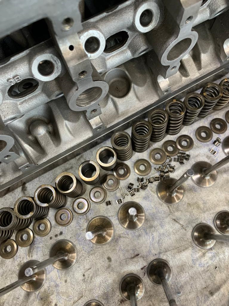

Как было выяснено после замены ГРМ и измерения давления масла в сервисе VAG Werkstatt, что давление масла на хх было 1.2- нижний предел по регламенту(эльза), Алексей (владелец сервиса) уверял, что это *хуенное давление масла. Я решил, что не буду дожидаться беды и решился на замену всего причастного. Список был в разработке у Алексея (Владельца сервиса вагстат Курск).
Я ждал списка и финансово готовился к замене, но в один день, по программе Virtual Cockpit (о ней я рассказывал ранее www.drive2.ru/l/632246949713562246/ ) показывалось чуть-ли не нижний(Критический) показатель по уровню масла, я полез проверять уровень масла, нижняя риска, я заливаю 400г за 400км пробега после замены ГРМ и проехав 15 тыс.км. после капиталки! Следом за 200км доливаю 600г.
Списавшись перед новым годом с Алексеем и сказав, что буду лечить низкое давление масла и попутно рассказав про доливку масла, было принято решение снимать и вскрывать мотор. В этот же день, после работы отгоняю машину в сервис и жду новостей и списка…

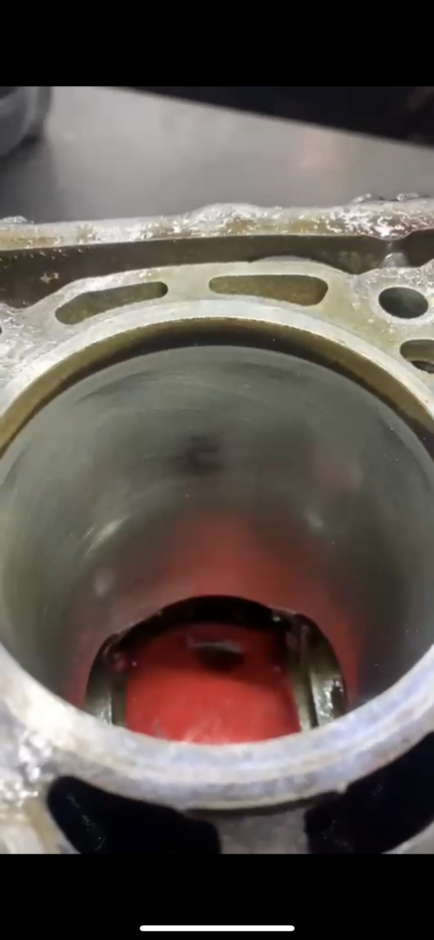

Спустя день ожидания мне приходит видео…Видео не нуждается в комментариях…
Видео-

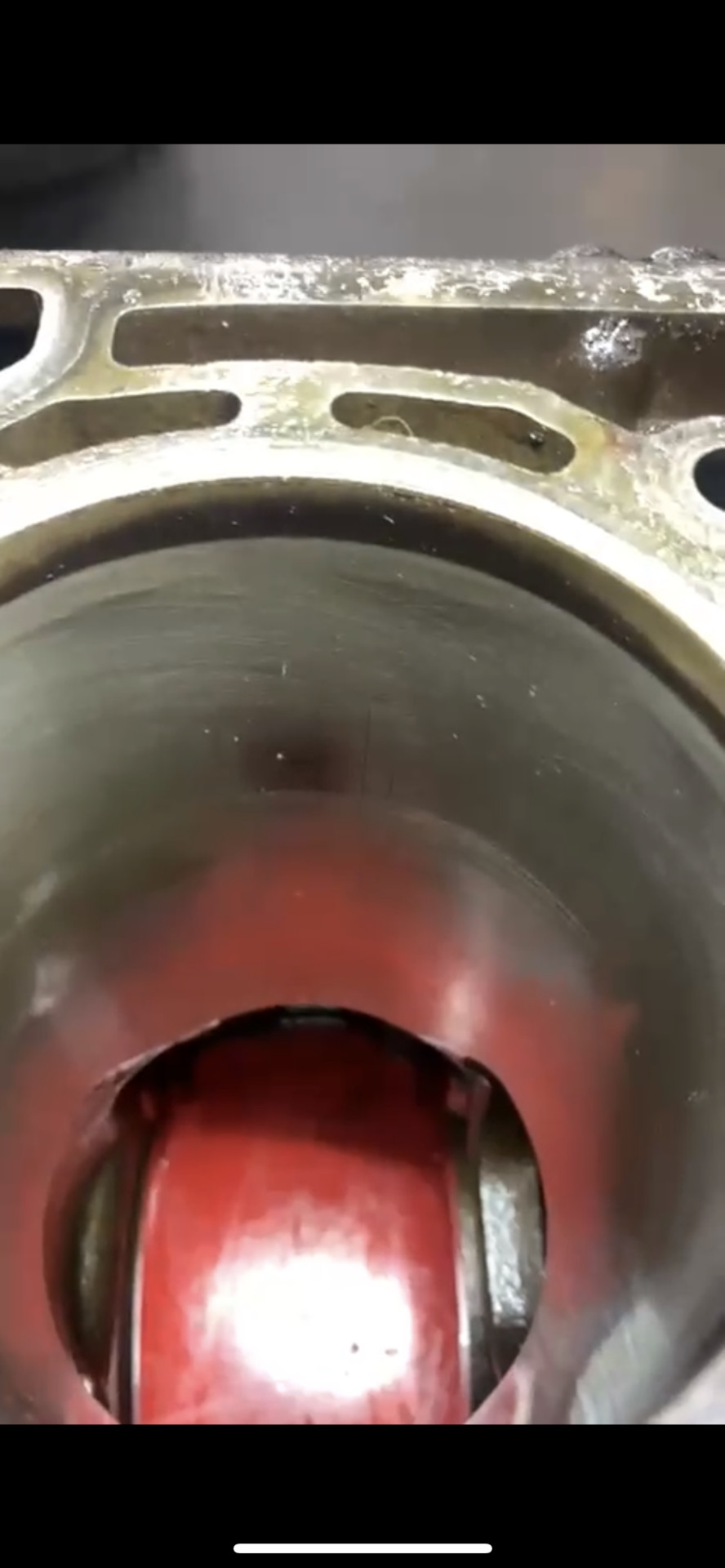

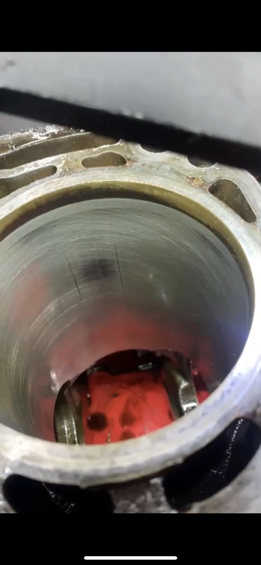

Фотографии цилиндров и поршней:
Было принято решение отдать блок мотора на замер токарям, где они озвучат финальное решение что с этим делать.
Замеры блока были следующие: цилиндр 83, зазор ц-п 0.06 эллипса нет.

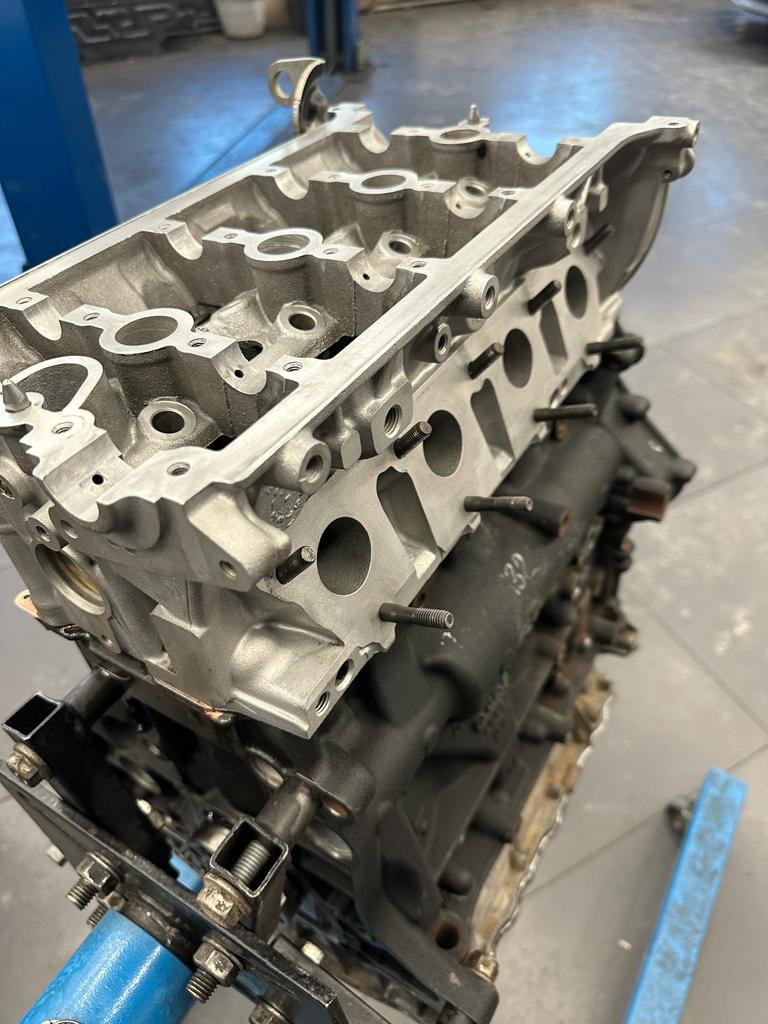

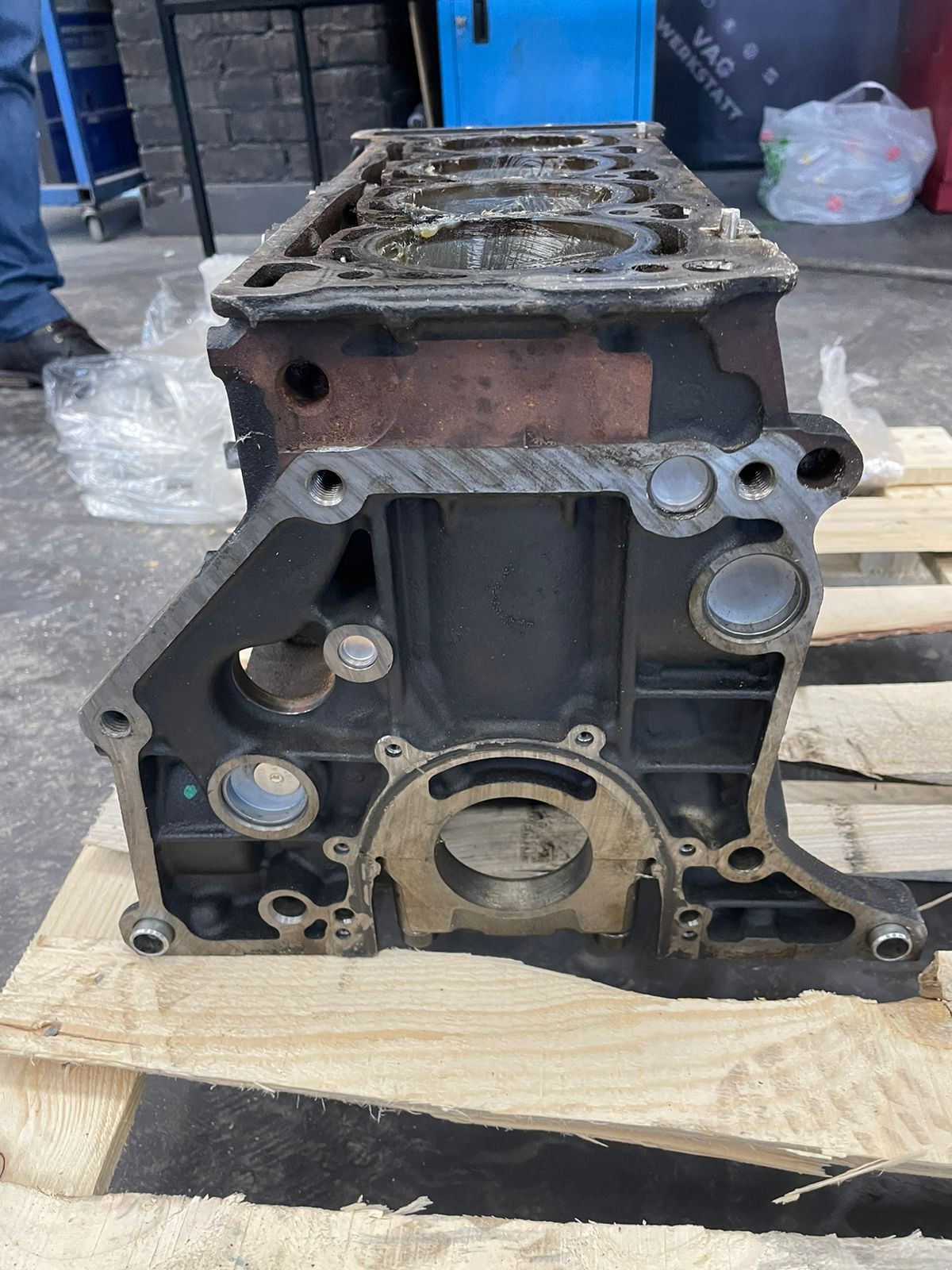

Решение Алексея было следующее: меняем блок двигателя…По причине отсутствия возможности установить ремонтные поршни, ищем блок в номинале и собираем его на поршневой от Kolbenschmidt с наборными кольцами, так как на ковке не собирает моторы.
Принялись искать блок двигателя.

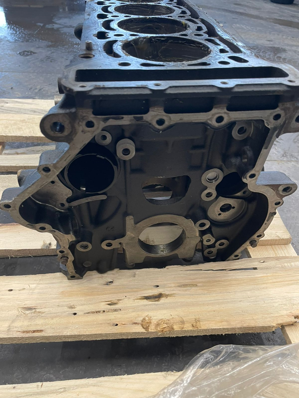

Блок двигателя искали на всем известной торговой площадке.

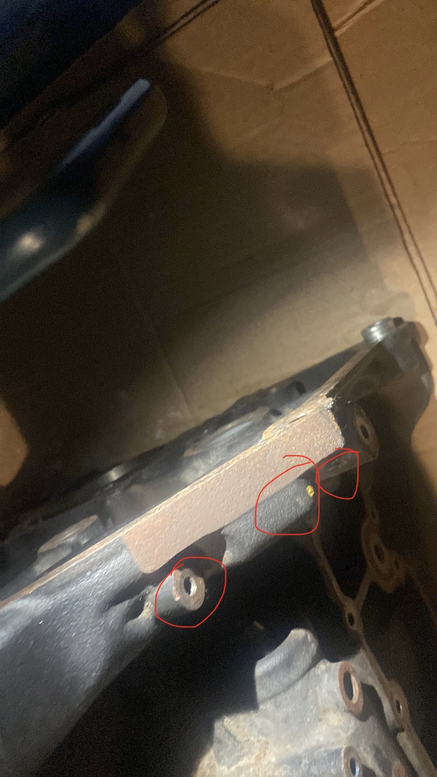

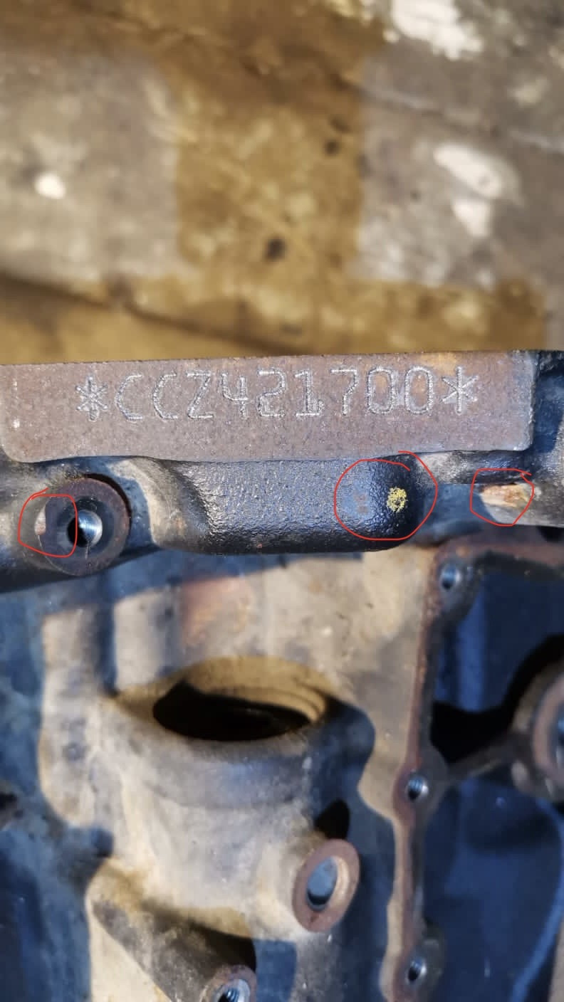

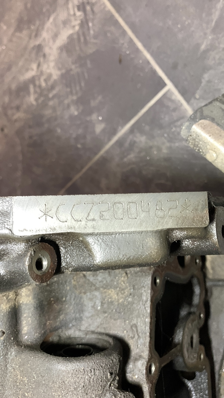

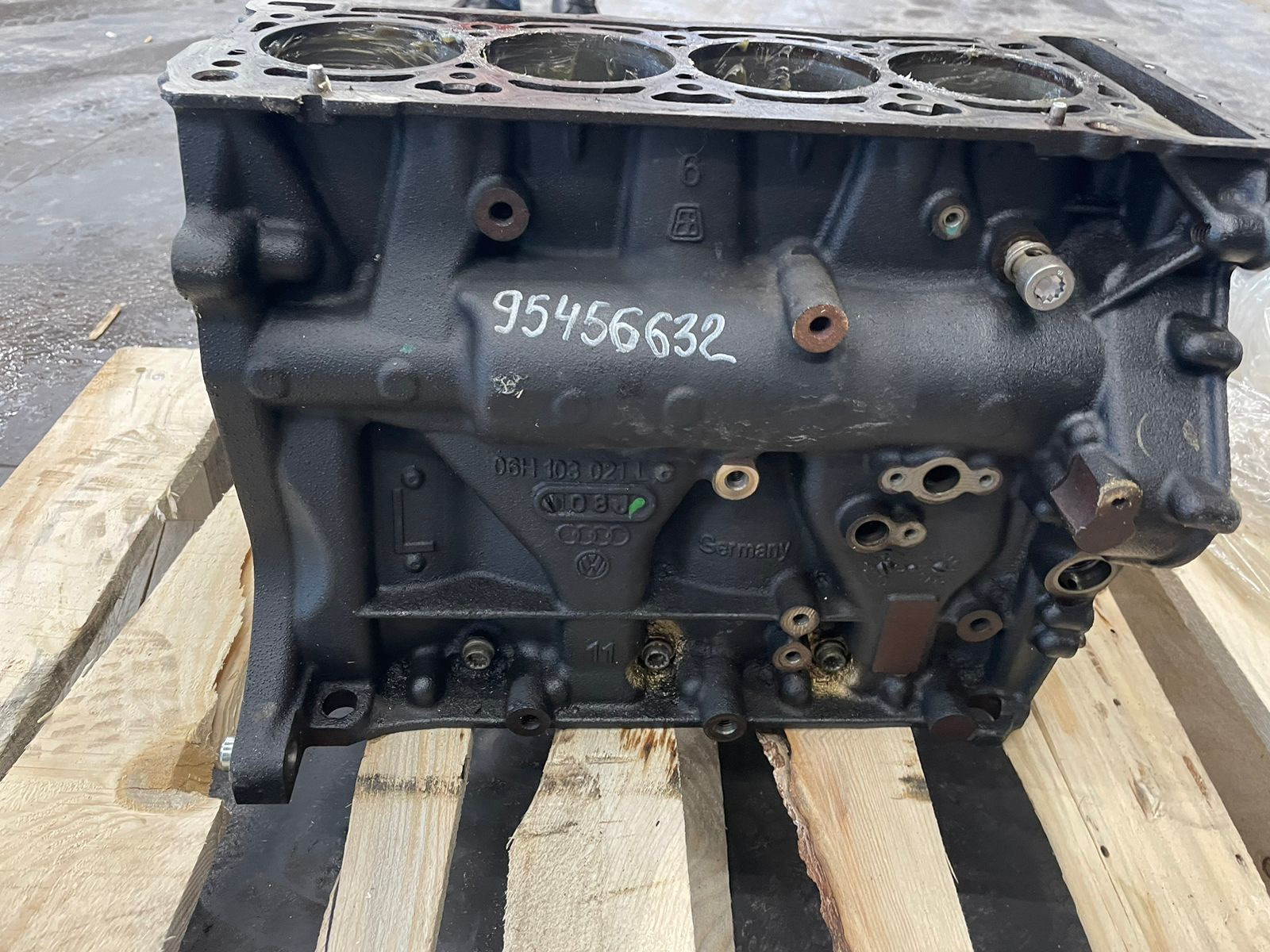

Был найден блок в хорошем состоянии со слов Алексея, но он был без модели и номера двигателя на фото была сплошная ржавчина или его просто стёрли когда-то. Настояв на том что безномерной блок мне не нужен, принялись искать дальше. Спустя некоторое время Алексей присылает блок с «нормальным номером» и в номинале, тот же самый продавец сказал, что есть другой с номером. Спустя час продавец отправил его фотографии и фотографии номера двигателя Алексею, он направил их мне, в силу того, что я был занят на работе, я сказал на твоё усмотрение если всё не вызывает подозрения берём, то есть я хотел не задранный и с заводским номером блок. Со словами всё будет збсь, он был куплен и отправлен в этот же день.
Так получилось, что я не сразу обратил внимание на номер двигателя в силу того, что всё внимание было на состоянии блока и фотографии номера двигателя были перевёрнуты, повторюсь я не сразу обратил внимание так как был занят на работе и просто не было времени разглядывать блок на фотографиях. На следующий день, освободившись от работы, я решил посмотреть ещё раз фотографии блока. Увидев и осознав то, что я Вам покажу далее, меня кинуло в ступор…Я понимаю, что продавец набил номер на том блоке, где его не было))), и загнал его под видом «нормального»…
Подчеркну, что я не специалист и не знаю как должен правильно выглядеть номер, я сравниваю с своим родным номером, где цифры 4 и 0 абсолютно разные и хочу верить в то, что номер нормальный и так же, попутно отсылаю фотки криминалистам и ребятам кто занимается постановкой на учет ТС.
Сравнив блоки С и Без номера, обведя все совпадения красным я пишу\звоню Алексею, и слышу следующее: хочешь «удивиться»?! блок доставили в ТК и я еду за ним, следом фотография упакованного блока в ногах пассажирского сидения.
Через короткий промежуток времени, мне звонит\пишет Алексей со словами: Блок я забрал, он «задрат», делаем возврат и на нём перебит номер отправляем его назад. С этого момента начинаются качели по возврату, продавец обещает вернуть деньги и пропадает с горизонта, Алексей сообщает продавцу, что напишет заявление на продавца, продавец упрашивает этого не делать, обещая вернуть завтра деньги.
Через 3 дня уговоров не писать заявление и обещаний вернуть деньги, пишется заявление на продавца, блок остаётся у Алексея в качестве «улики». Правда я не совсем понял почему не я писал заявление, т.к. на меня должна быть генеральная или ДКП, и под этот предлог я отправлял фотку паспорта, ну да ладно.

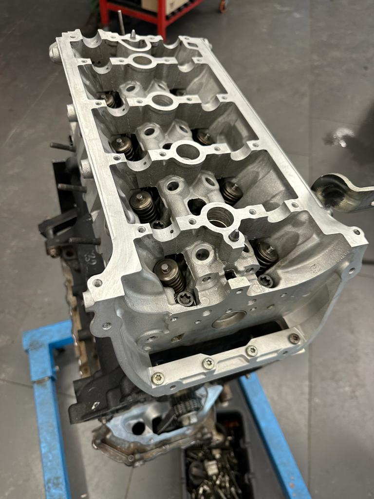

Блок был отправлен из EuroAuto после новогодних праздников в ТК «Энергия» (г. Санкт-Петербург), «Энергия» отправила блок в пункт выдачи (г. Курск) 11.01.23 числа через 3дня блок был доставлен в Курск, где я с родителями забрал его и следом передал для проведения «входного контроля» Алексею, после принят в работу 16.01.23 блок был промерен и готов к сборке на этот момент все запчасти были в наличии и всё готово к сборке.

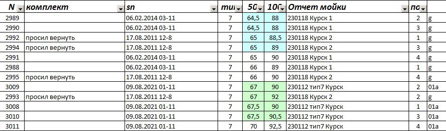

Так же были отправлены два комплекта форсунок спецу на их диагностику (стенд) и сбор двух комплектов:
Фото показателей форсунок:

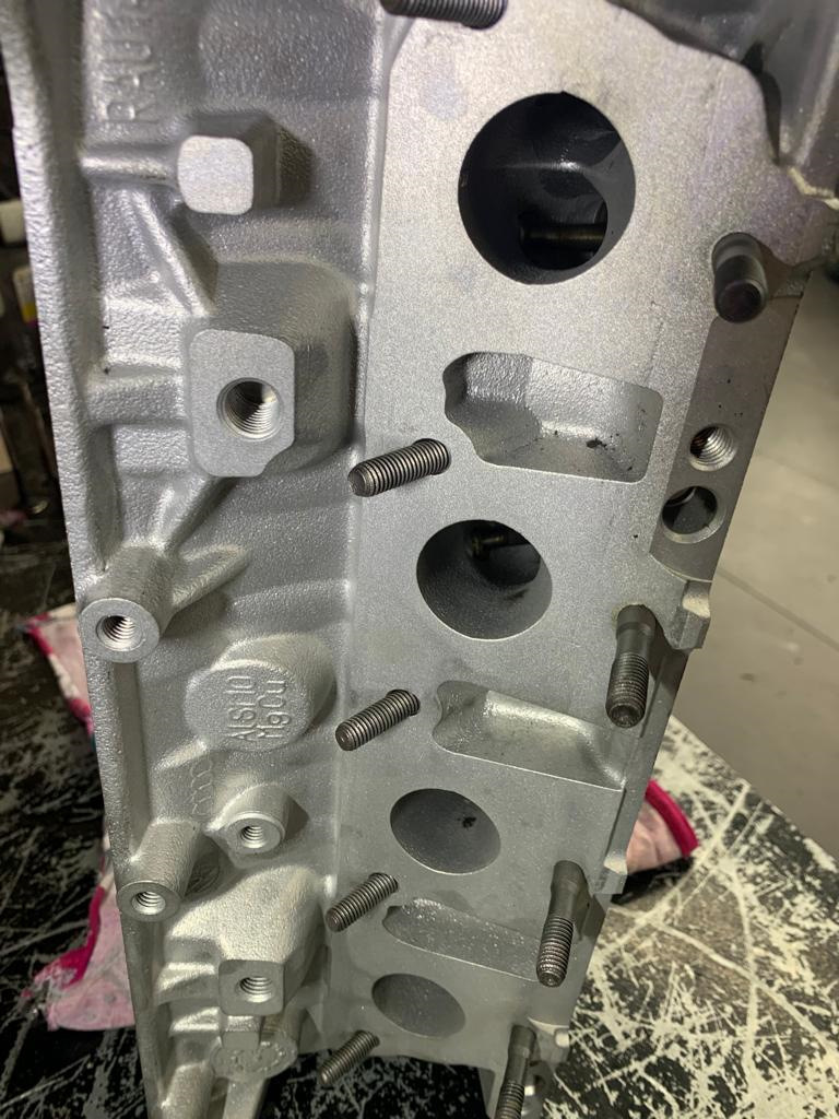

Вне рабочее время, был разобран маслонасос:
Решение Алексея: Ставим новый маслонасос от мастер кит.

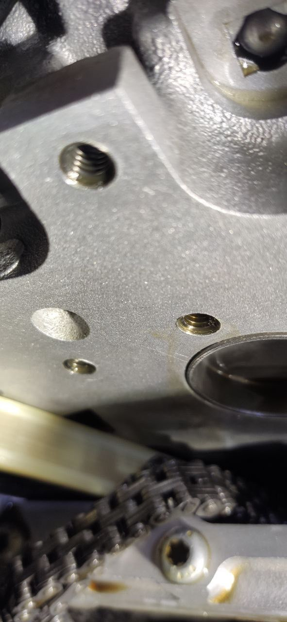

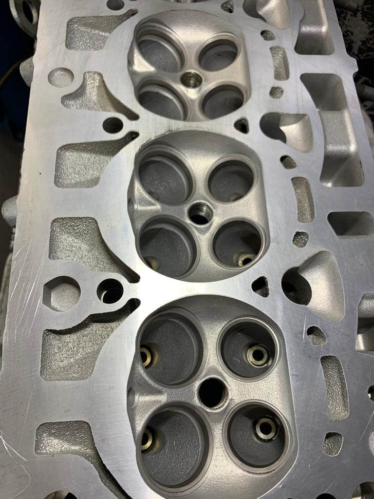

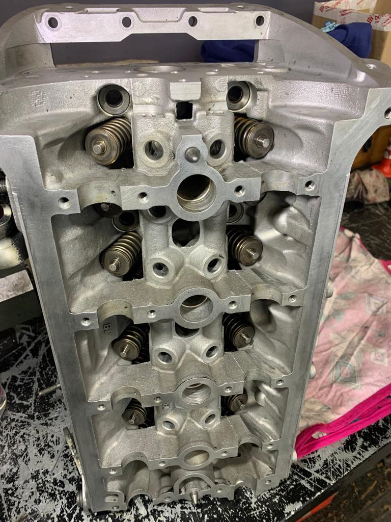

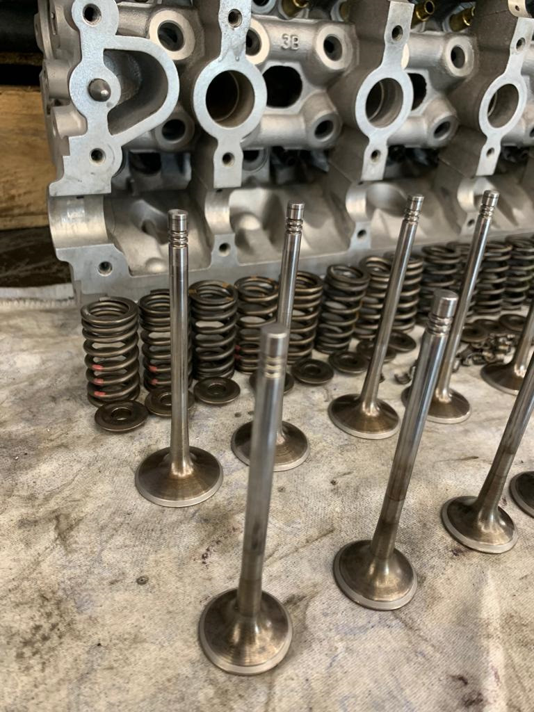

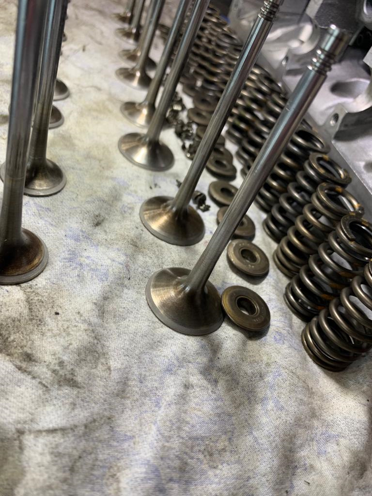

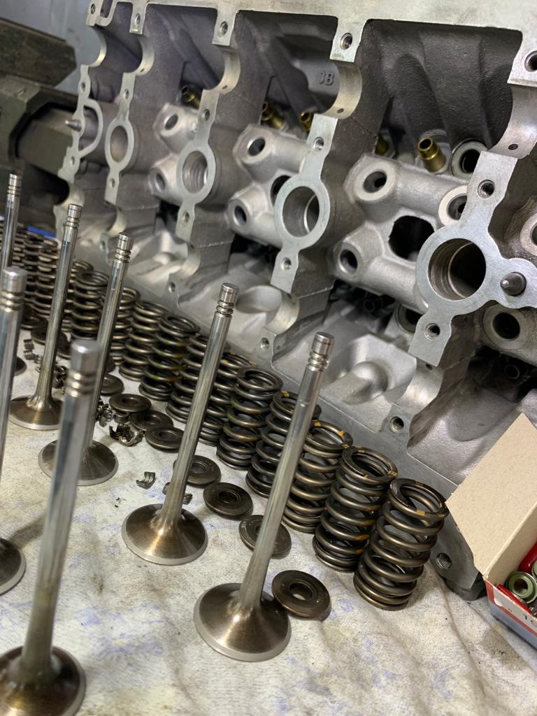

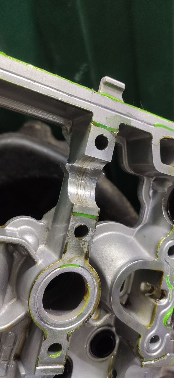

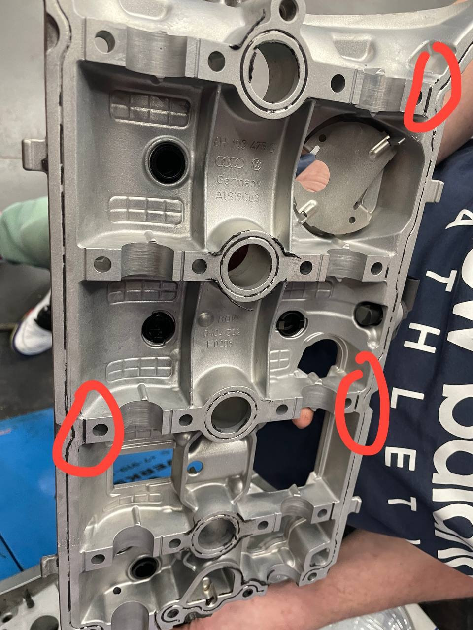

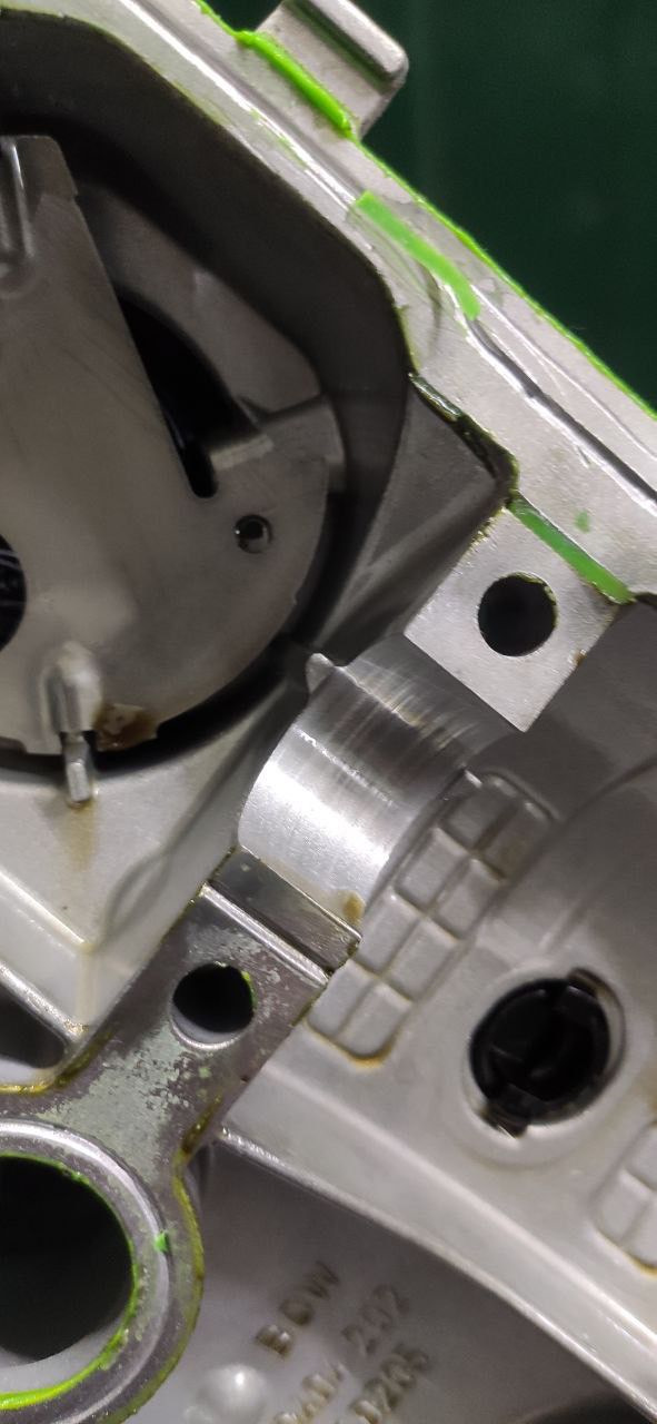

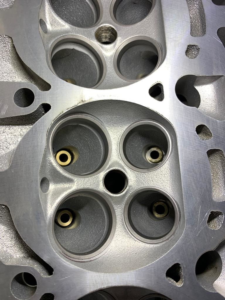

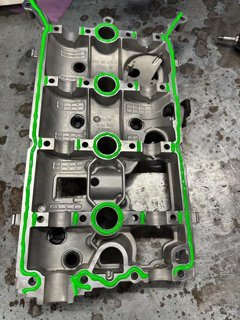

На ГБЦ и крышке были риски, и я понимал, что её надо промерить или что-то предпринять но я не знал как это делается правильно. 13.01.23 я предложил Алексею предпринять что-то. Толи поменять ГБЦ на б\у в лучшем стостоянии или подкинуть распредвалы, померить её на зазоры, пока всё разобрано, а свою ГБЦ хоть как-то продать и отбить цену б\у, я ему сразу сказал что переживаю за низкое давление масла.
В ответ я получил следующее:
-Ничего не добавляем, собираем всё как есть. Если не будет нравится давление поменяем насос, пока что действуем по плану я думаю все будет нормально.
— Санек, не мешай мотору и мне работать
14.01.23 я скинул скриншот с видео, где обвёл красным те места где герметика по эльзе и видео ютуб не должно быть, но первый моторист положил его туда. Далее Алексей поддержал ту информацию что там его не должно быть и подчеркнул, то что герметик они использовали не правильный, мы сделаем по другому. Так же фото как сделал мне по итогу Алексей сказав что он вытер в ненужных местах герметик, как выяснилось после вскрытия, он его не вытирал .
Видео где объясняют как правильно ложить герметик на 14:48 минуте:

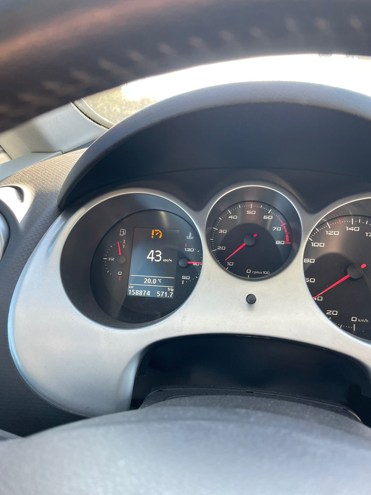

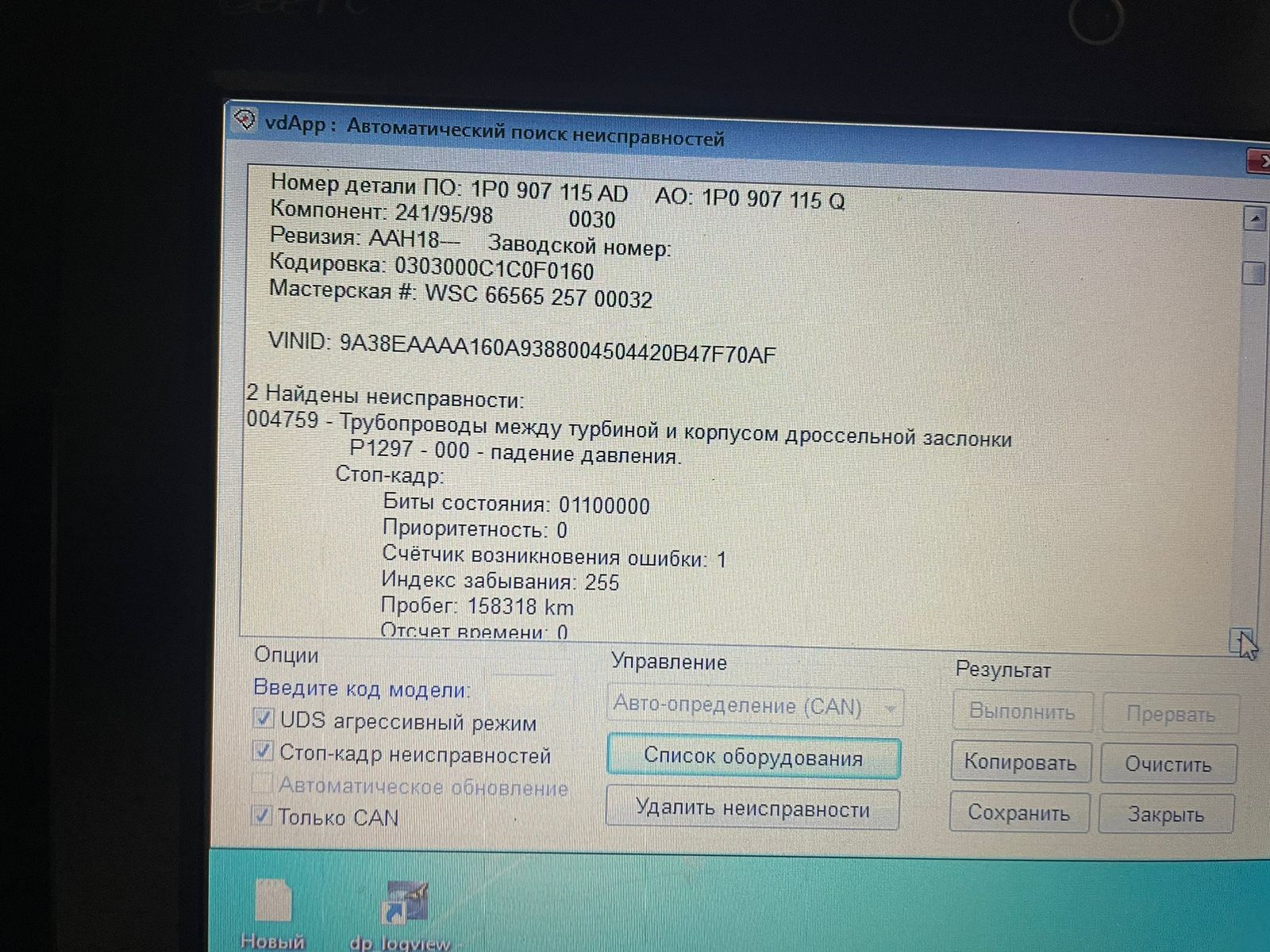

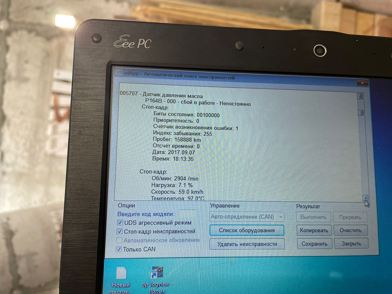

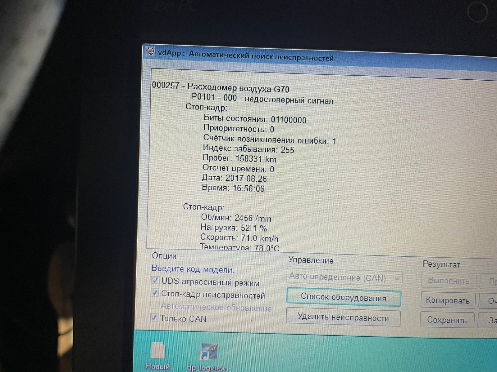

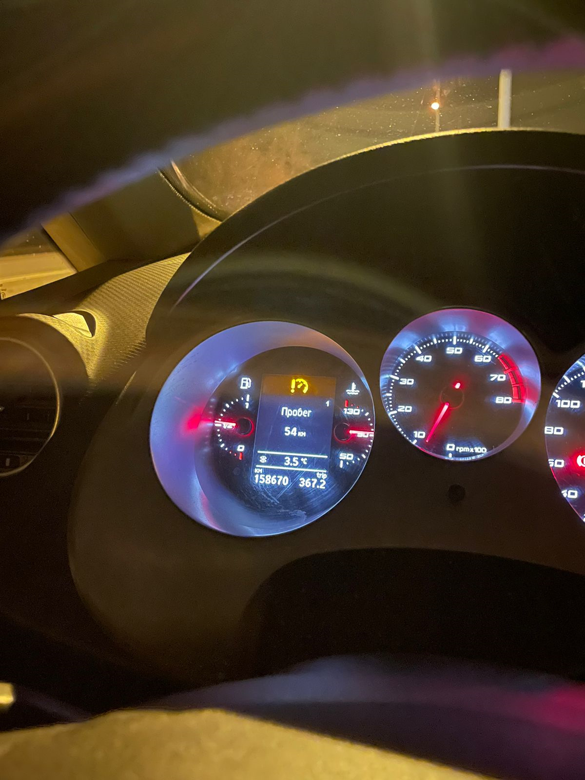

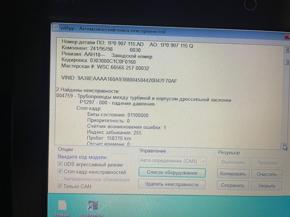

Проходя обкатку, несколько раз выскакивали ошибки:
1-по воздуху (слетел пайп под впускным коллектором, сделал сам)
-по воздуху, был заколхожен пайп на кульке и были подозрения на заглушку в турбине.
2-по давлению масла и ограничению оборотов 4000
— давление масла + epc (машина падала как будто в аварию)
фото и видео ошибок:
Решение по воздуху:
-Надел и протянул пайп под впускным коллектором .
-Увидев колхоз, и заколхозить колхоз у меня не сразу получилось. Я написал Алексею об этом, вкратце мой посыл был такой:
— как мне поступить в этой ситуации?!, сделав в своём городе с меня возьмут денег за работы и пайпы и могут обмануть с заглушкой, а до Курска я не доеду с сорванным пайпом. Прошу сказать, что мне делать какое решение, в ответ я получил:
-На твоё усмотрение, как хочешь так и поступай, тебе виднее. Хочешь делай там, с чего ты взял что я с тебя денег за пайп не возьму, я чё *ля фонд Благородных девиц?! Ты мне и так, по-моему, должен. Про какой пайп ты говоришь, их там много, заглушку сам посмотрю.
После ближе к вечеру, Алексей всё же написал приезжай, но я отказался так как записался в сервис и ехать до курска не смогу.
-Я отказался ехать, делал пайп сам у себя в городе. Потратил 5к рублей на вот это…буду переделывать однозначно.
По давлению масла и запуску:
-Спрашивая Алексея с чем может быть связана проблема, мне сказал, что эта ошибка по высокому давлению масла и надо попробовать заменить датчики и солнеоид.
К приближению завершению обкатки 800км, машина на утро запускалась с треском.
В ответ на все ситуации которые я присылал, такие решения(опишу в кратце и озвучу собирательно):
-замена датчиков давления.
-замена соленоида который внизу стоит.
-клапан фазика замена.

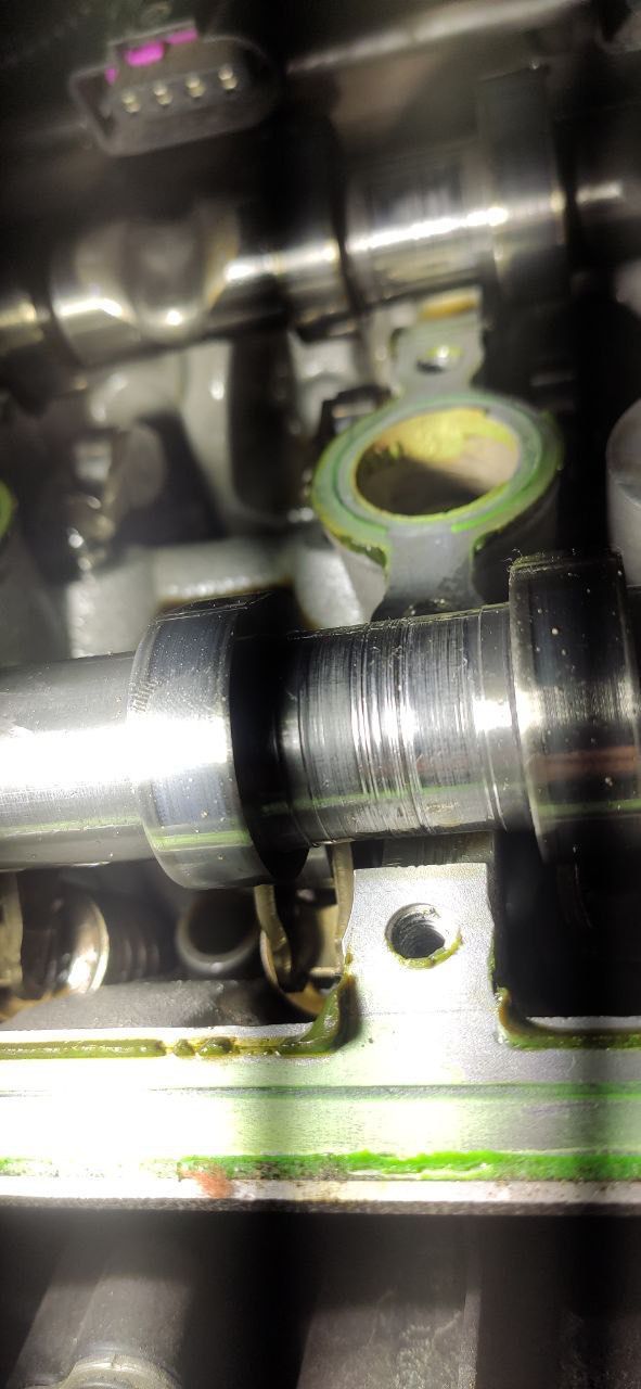

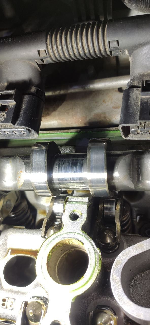

Хочу сказать что первый раз я услышал такой звук, в прохладную погоду когда машина постояла 4ре часа. Далее я ждал часа три и запускал по новой, нормальный запуск был, на утро в этот же день такой же запуск с треском, прокатившись ошибка 4000об\мин.
Договариваюсь на замену датчиков. Плюс я поехал к знакомому, померить давление масла. На «вентиляторе» давление составило 1.
после приезжаю к Алексею

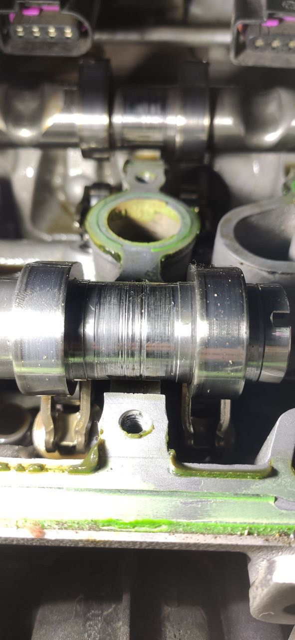

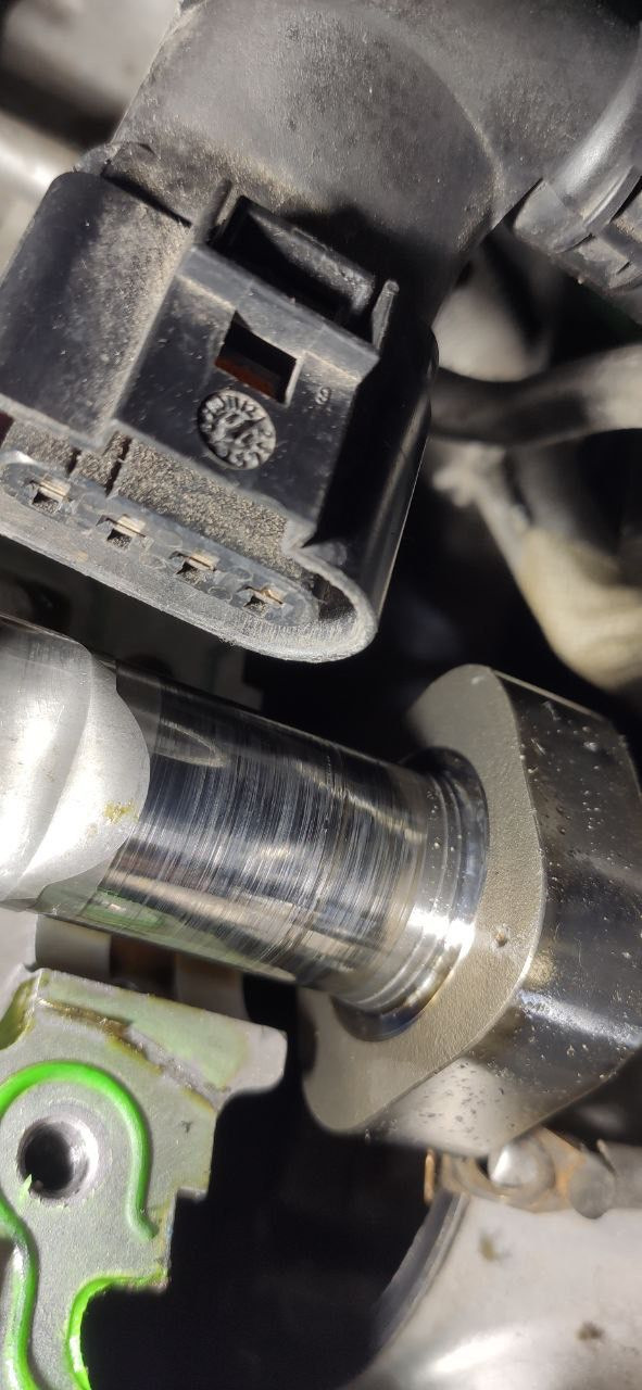

Начиная собирать информацию, я нахожу всякие видео про давление масла о болячках ген 2, о том, как правильно капиталят мотор проверяя всё, и так же разные люди мне подсказывают, что это может быть. Не буду скрывать, тот человек, который делает сейчас ремонт после Алексея, мне подсказывал, что может быть не так.
На мои вопросы которые я задавал Алексею, смотря видео, глядя в Эльзу, слушая подсказки людей и МСК сервисов:
Вопросы:
1. Какое давление масла на хх при срабатывании «второго» вентилятора
2. Проверял ли масляные форсы на открытие перед установкой?
3. На каком давлении открывались форсы?

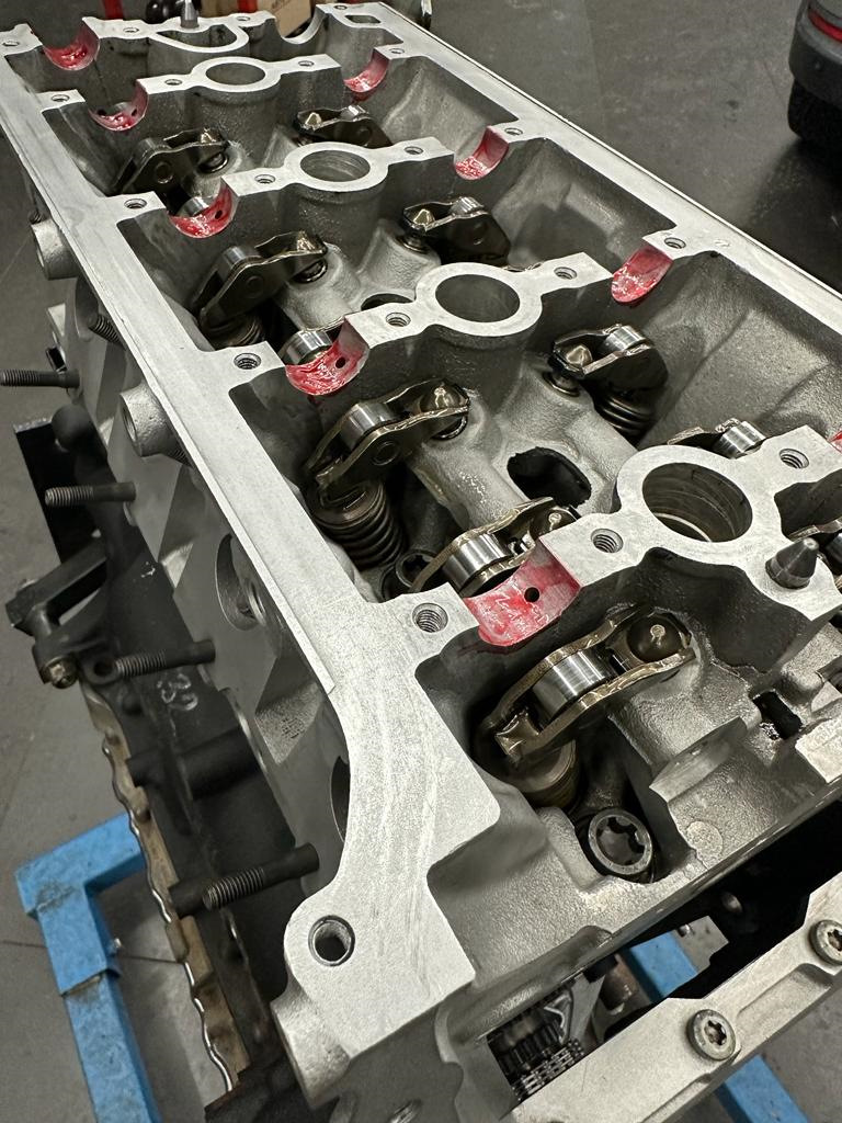

4. Замерял ли зазоры пластигейджем коренные и шатуны?
5. В каком состоянии крайний вкладыш баланс вала?
6. Проверял ли зазор пластигейджем распредвалы?
7. В чем косяк звука распредвалов? Его раньше не было при запусках.
Ответы
1. -Тройник манометра сломался, измерить правильно не получится пока не сделают тройник.
2. -не проверял, они же новые, «покупал я в надёжном месте» (я так запомнил ответ)
3. -не проверял, они же новые, «покупал я в надёжном месте» (я так запомнил ответ)
4. -Нет не измерял, не умею пользоваться если честно
5. -Крайние вкладыши балансвалов идеальные
6. -Пластигейджем ГБЦ не мерил.
После того как я на стороне померил давление и приехал к Алексею, далее мне меняют два датчика и я уезжаю домой.
Видео замера у другого мастера:
После замены датчиков, имеем следующее:
— страшные звуки при запуске на холодную
— низкое давление масла (1ед).
-ошибка по давлению.

Фото замеров и состояния ГБЦ.
Я пишу Алексею:
Привет, головка ни в одном зазоре, такую нельзя было ставить. Сказали после того как обработали ее аквабластом. Опору буду оригинал ставить. Мне нужна компенсация на новую гбц Давление опускалось ниже 1 после двух часов работы холостого хода Высвечивалась ошибка

— Как мне сказали ей было уже х*ево так еще сняли микроны
И самый лучший зазор уже по природе плохой На шейке
Алексей:
— Постели никто не аквабластит, я не долбо*б
— То есть головка уже была хуевая?
Я:
— Как мне сказали да, ее надо было менять и нельзя было ставить

жесть конечно. пайпинг как кулёк это дичь))) аквабласт упорол тебе исправную гбц. плохо вымыли гбц после аквабласта. стекло там очень мелкой микроны!

Поясните ка для чего потребовалось менять блок движка ? По фото и хон в норме и задиров нет таких чтоб прям менять . Эллипсности тоже не наблюдаю . Зачем блок приговорили ? Может я что-то не правильно понял
Мастер сказал что на ковке мотор не собирает, что ковка сделала ты сам видишь(мне сказано было), и запаса в случае чего не будет. «меняем блок двигателя…По причине отсутствия возможности установить ремонтные поршни, ищем блок в номинале и собираем его на поршневой от Kolbenschmidt с наборными кольцами, так как на ковке не собирает моторы.»
Я вот не вижу что " ковка сделала" не вижу того от чего нужно менять блок . Макс можно было махнуть поршни с кольцами в номинал(ну вкладыши ) и то как я понял проблема была в давляке. Тогда наверно нужно было в первую очередь дефектовать и искать " просадку " давления масла . ЗАЧЕМ МЕНЯТЬ БЛОК ХОСПАДИБОЖЕМОЙ? Насос вкладыши постель масляные магистрали отвечают за давляк разве не ? Масло +- минус сюда же можно отнести . Алексей совсем алеша? Из прочитанного я не понял причину замены блока. А к гбц есть вопросы вот …
Такие дела
Б.ять зато герметик наложил как маэстро ))) чёт меня прям разочарование настигло . Когда ремонтировал моторы никогда не разводил людей, наоборот старался этот момент оттянуть, капремонта . А сейчас тенденция лихо поменялась . Увидели щеглы царапку сразу в ремонт . Задиры чуть больше? Гильзовка . Да вы чего? Горе блоггеры ссут всякую чушь, а люди технически не разбирающие верят ведь … п***. Овер 200 штук потрачено в пустоту .

А что за красная паста?
Я так понимаю, её используют для сборки. как правильно называется не знаю.
